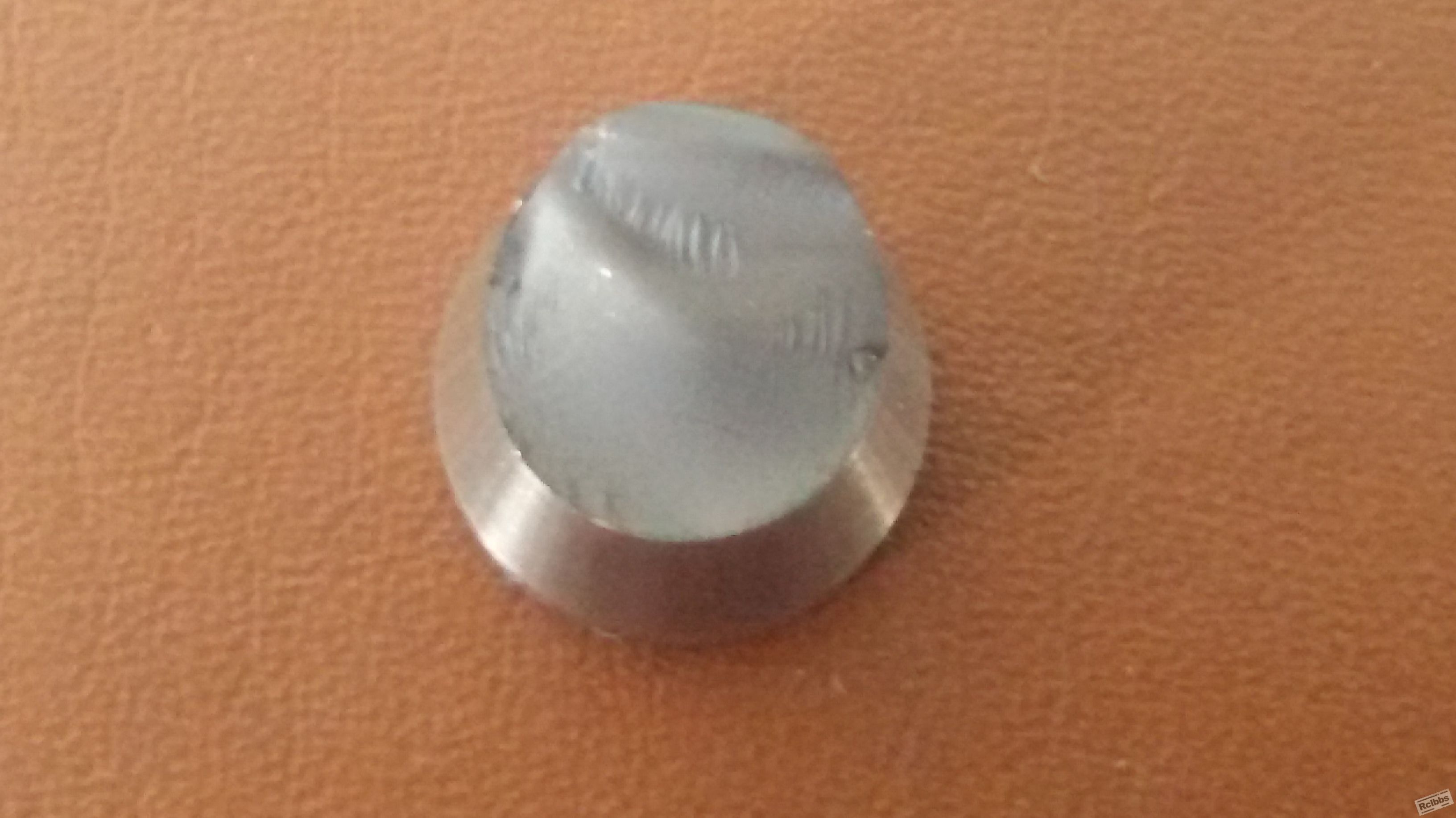

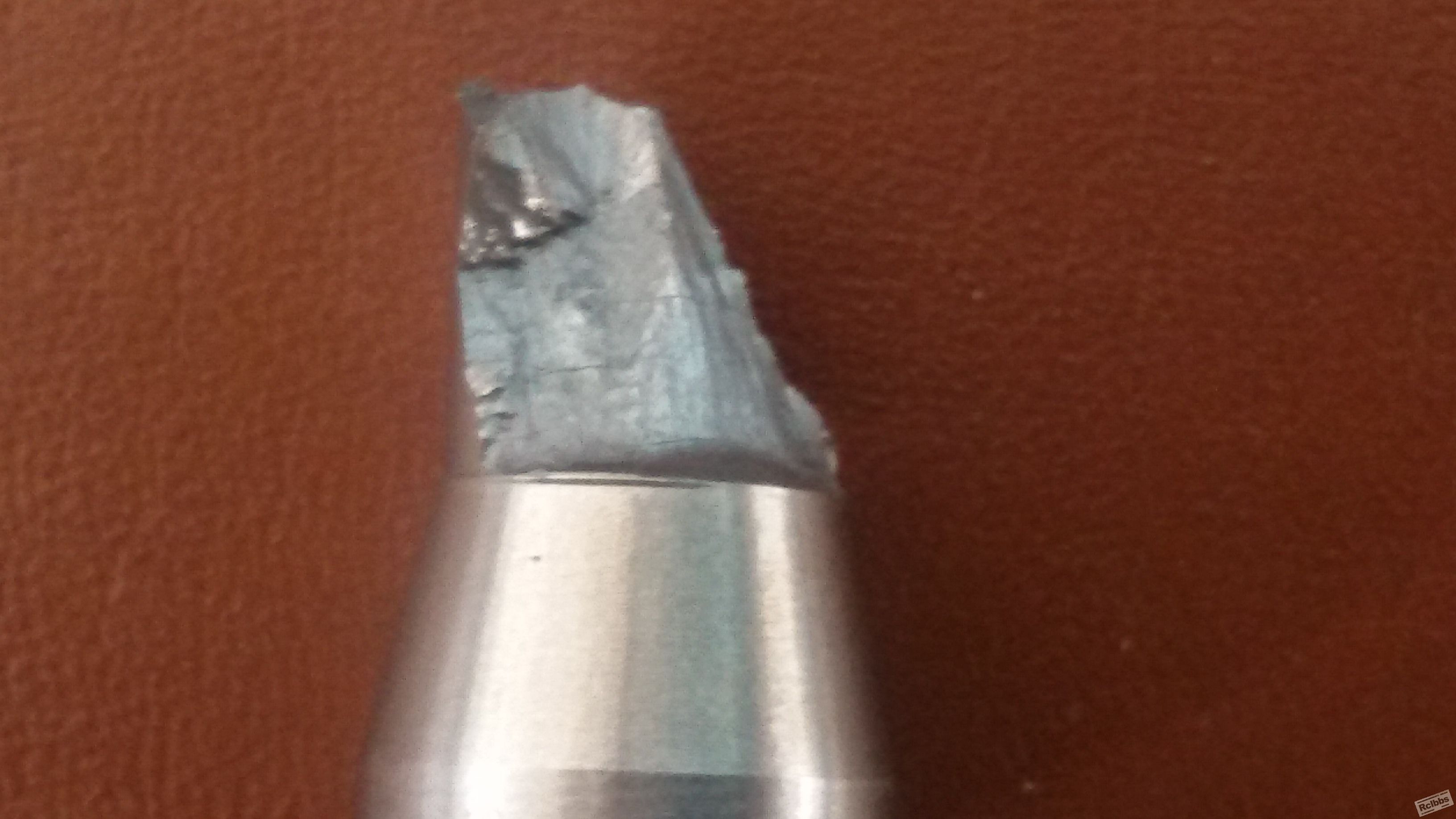

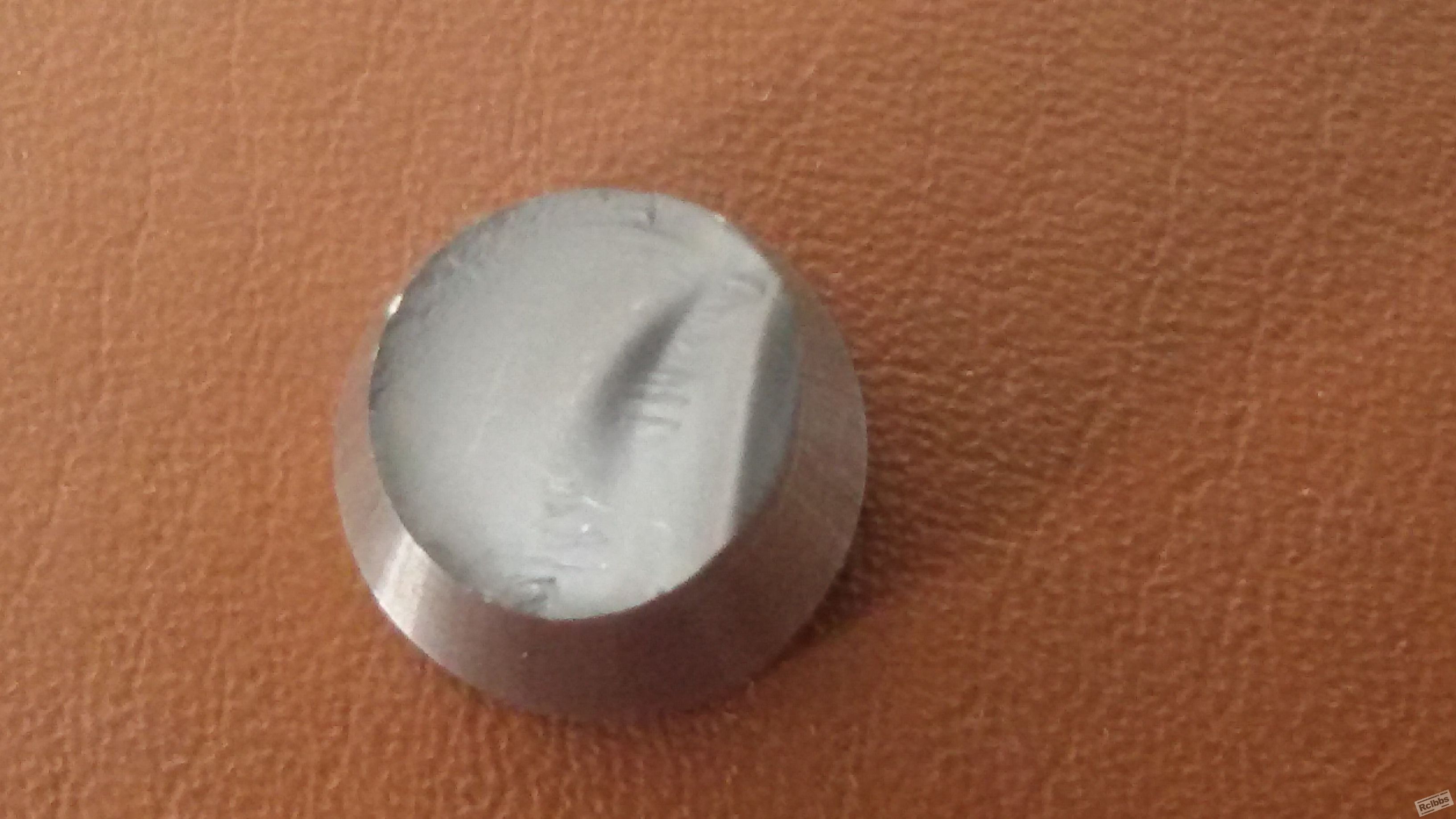

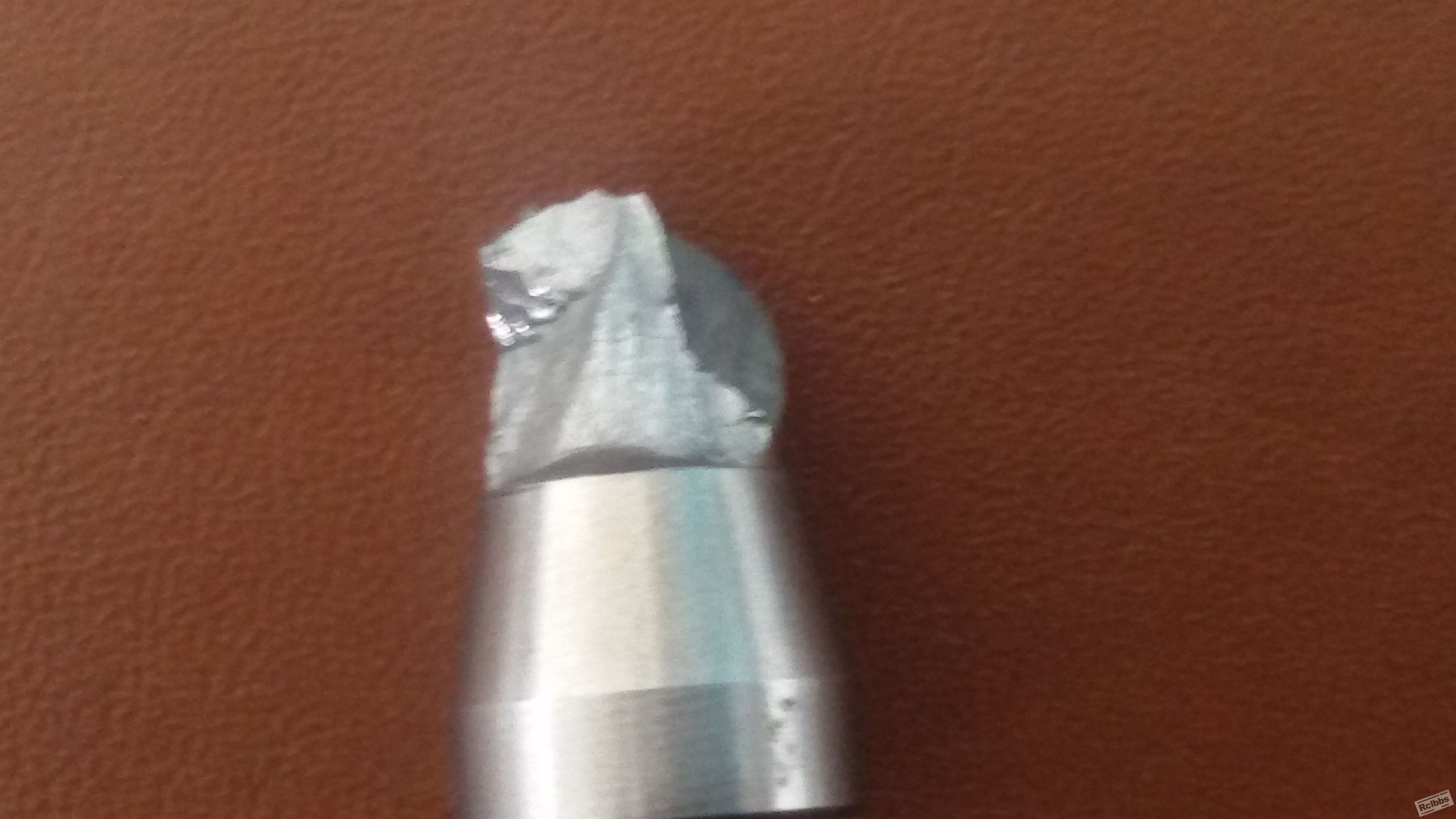

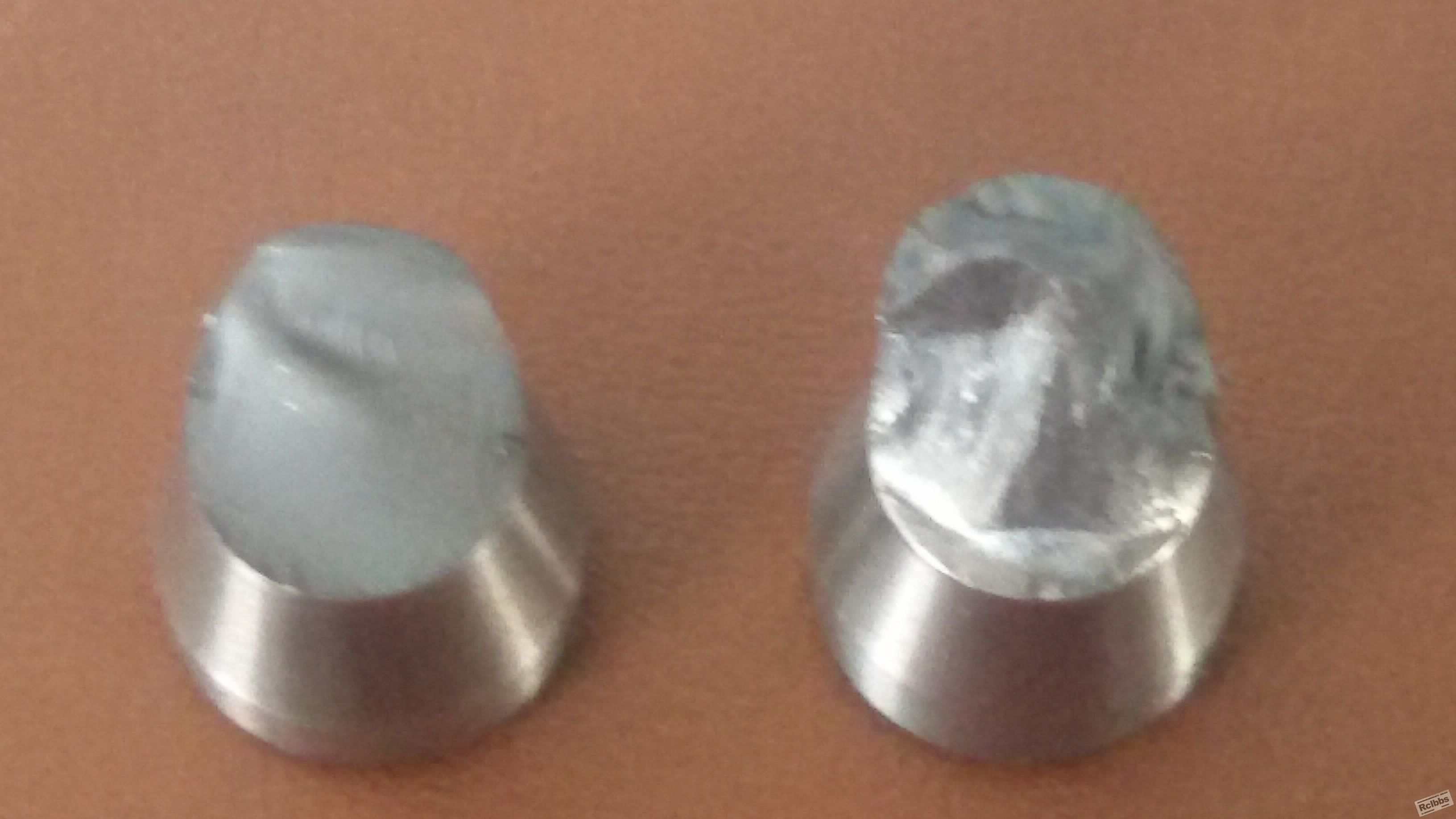

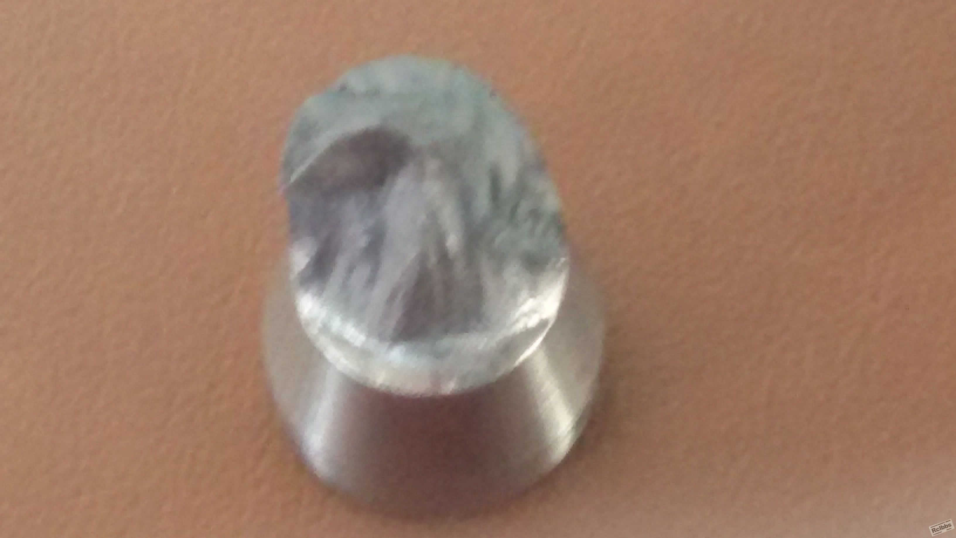

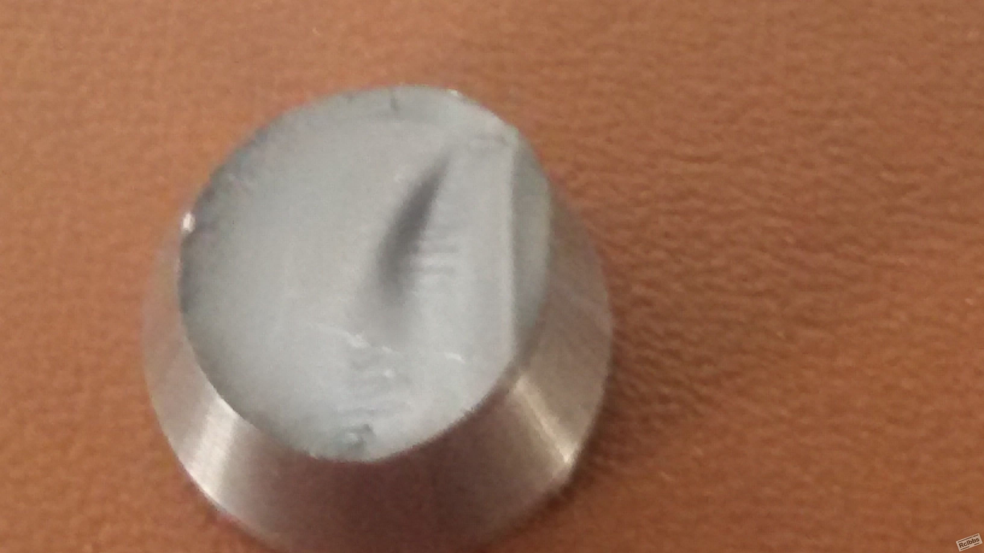

近一段时间新引进了真空淬火炉,北京机电研究所的,由于对于真空淬火炉使用经验有限,所以想询问下大家的意见,现在我的工件是材料为W9,直径10冲子,装炉量20kg,冷作模具,淬火工艺为0--560  60分钟,保温35min,560--850  40min  保温30min,850--1180    25min     1180淬火,保温10min,油冷,3次560回火,每次1.5小时,每次回火均冷却至室温,硬度61-63.5hrc,现在问题来了再使用过程中该冲子出现断裂现象,单位没有电镜做不了断口,想请教大家 我的工艺哪里有问题,真空炉与盐炉保温时间有没有什么对应经验公式,有说真空炉保温时间大约是盐炉淬火的3~6这个可以采信吗?希望大家赐教,谢谢

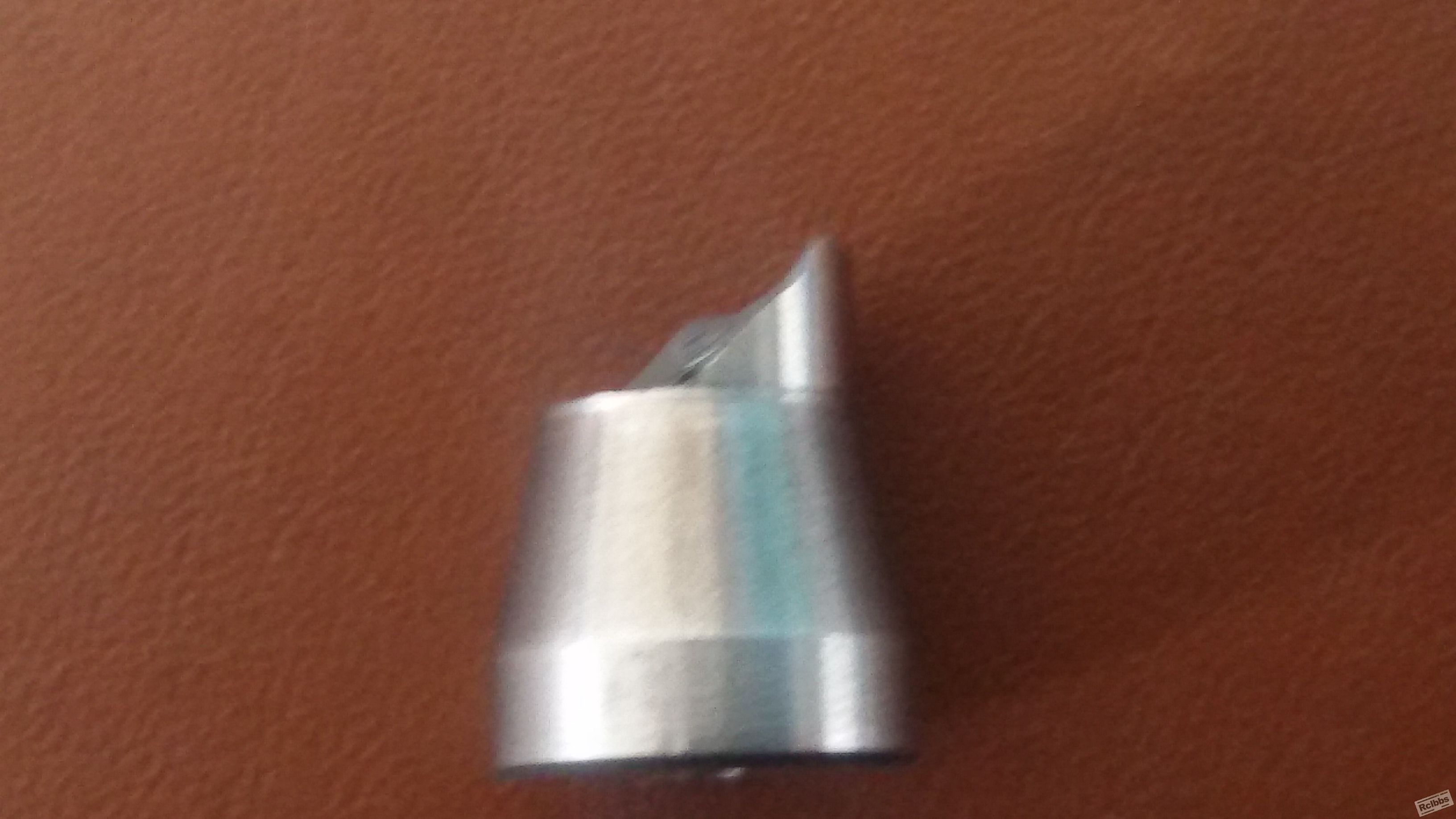

 楼主| 发表于 2015-6-19 18:01:35 | 显示全部楼层
冲子断裂图,手机照的
发表于 2015-6-19 19:04:09 | 显示全部楼层
     从晶粒度(11级)和硬度(61.5)以及碳化物(3级)等,全面分析看你的工艺没有什么问题。其断裂的主要原因是冲子变径的地方应当圆滑过渡,现在是清根,内应力较大造成的。
 楼主| 发表于 2015-6-20 15:20:50 | 显示全部楼层
那我们现在是自用工具该怎么修改工艺能够提高工具的使用寿命呢?降低温度和保温时间,提升韧性?另外我想问个比较小白的问题,晶粒度是越细越好对吗?
发表于 2015-6-20 17:24:58 | 显示全部楼层
zlc030522 发表于 2015-6-20 15:20
那我们现在是自用工具该怎么修改工艺能够提高工具的使用寿命呢?降低温度和保温时间,提升韧性?另外我想问 ...
      一般地说晶粒度越细越好,你的晶粒度11级就可以了,追求再细需降低淬火温度,将导致热硬性变差。欲改进的地方是把变径的地方让它圆滑过渡,减小应力集中即可。认为你的热处理工艺没啥问题。
