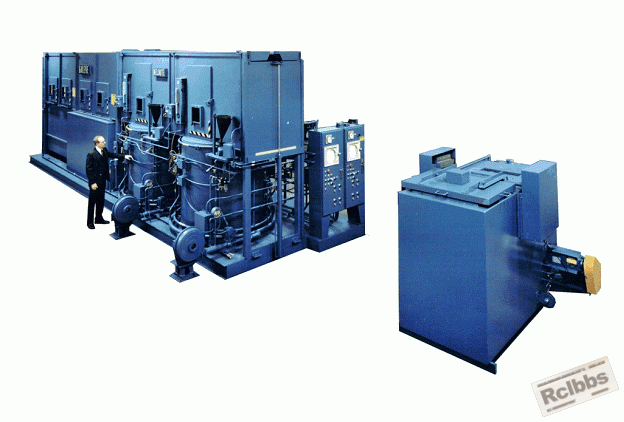

赞同马老师的观点。QPQ工艺应该有环保措施,虽然它对环境的影响大大小于汽车尾气,但不重视不行。美国的制造业已经空洞化,很多转移到外国。QPQ工艺在美国现在还有,但非常少,价格高。所以,美国的企业就在中国采购QPQ处理的零件。
下图是美国生产的QPQ设备,我国的设备与它比有差距。
签到天数: 2880 天
发表于 2015-6-21 02:20:39 | 显示全部楼层
The equipment pictured is a Kolene salt bath nitriding system used for ferritic nitrocarburizing.
The following components are included in this system:
·        Preheat Oven
·        Two Nitriding Salt Bath Furnaces
·        One Salt Quench Furnace
·        Cascading Two-Tank Water Rinse System
(Option not shown – a manual or automated handling system)
