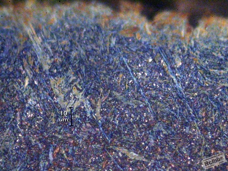

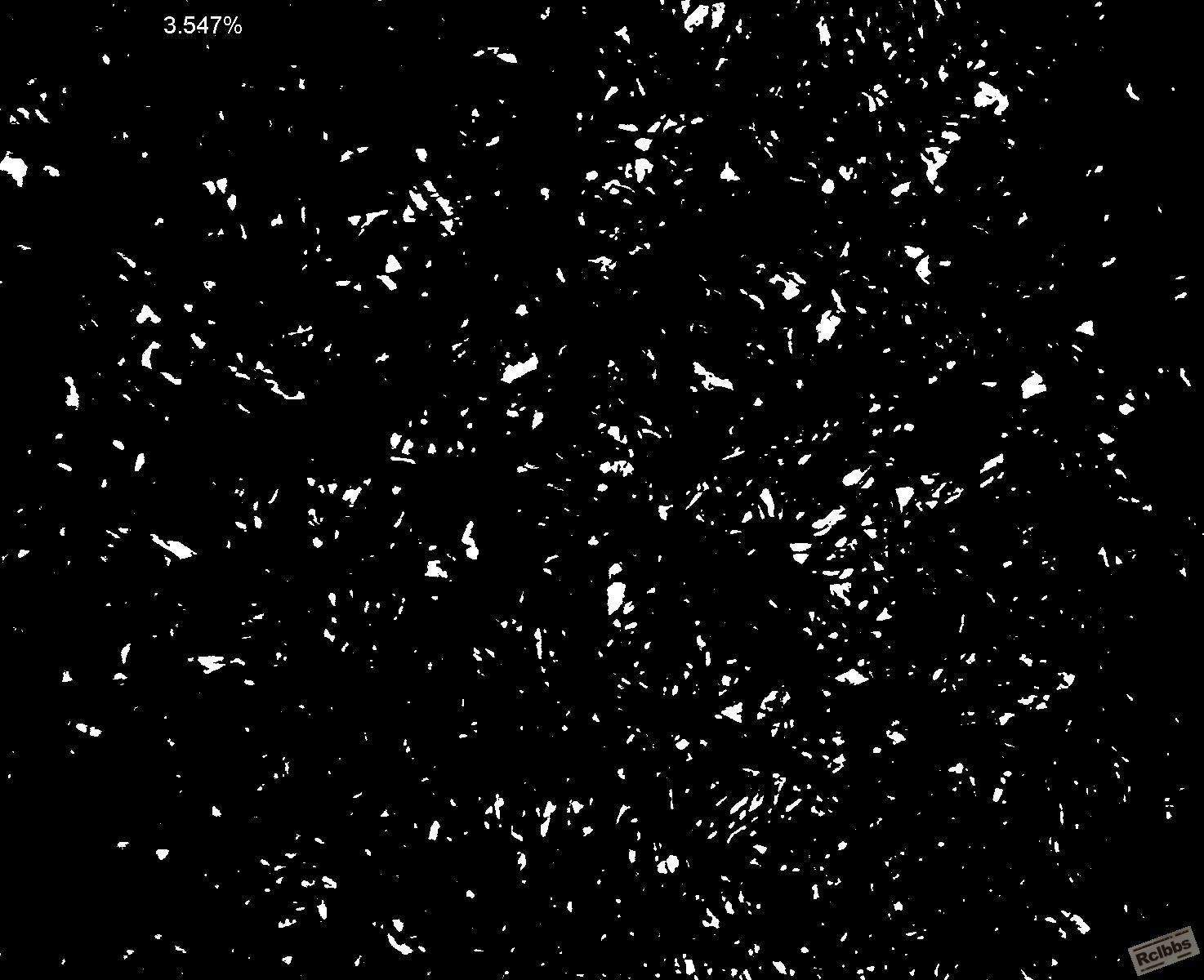

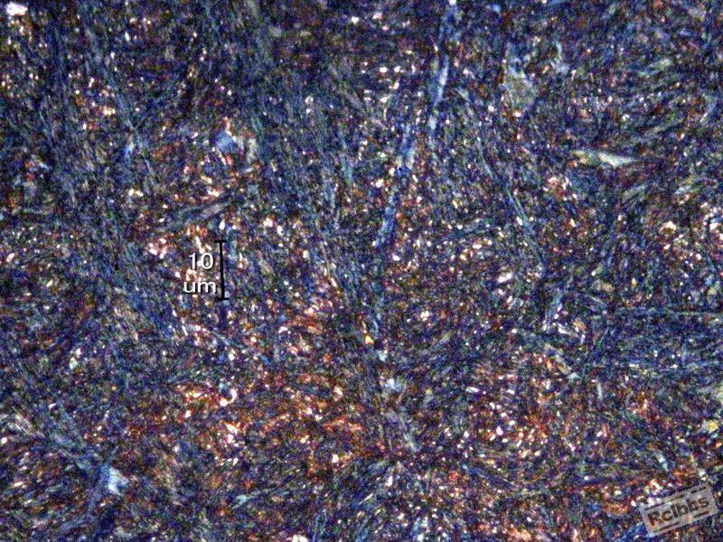

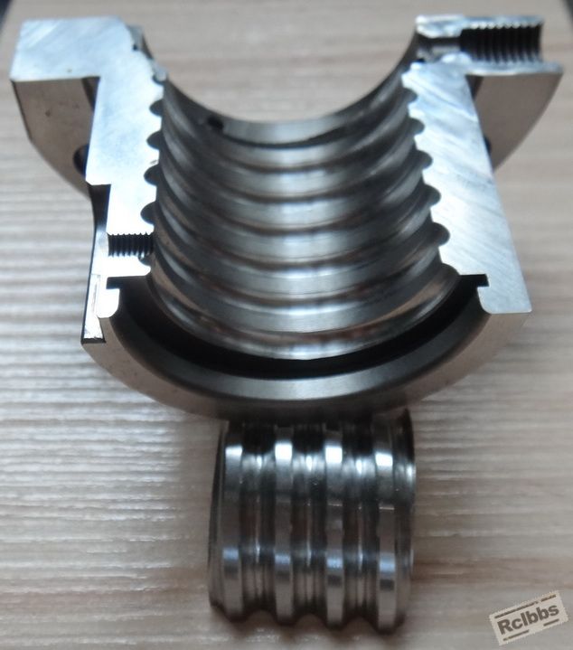

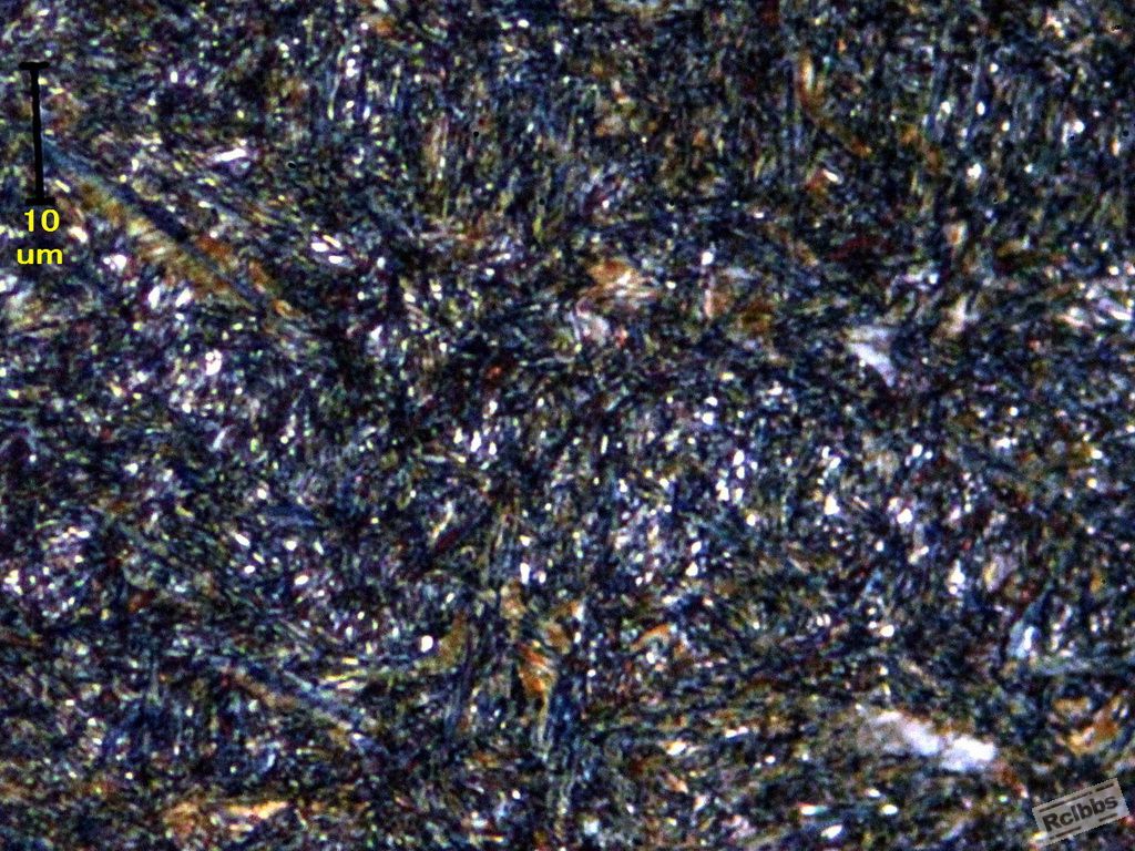

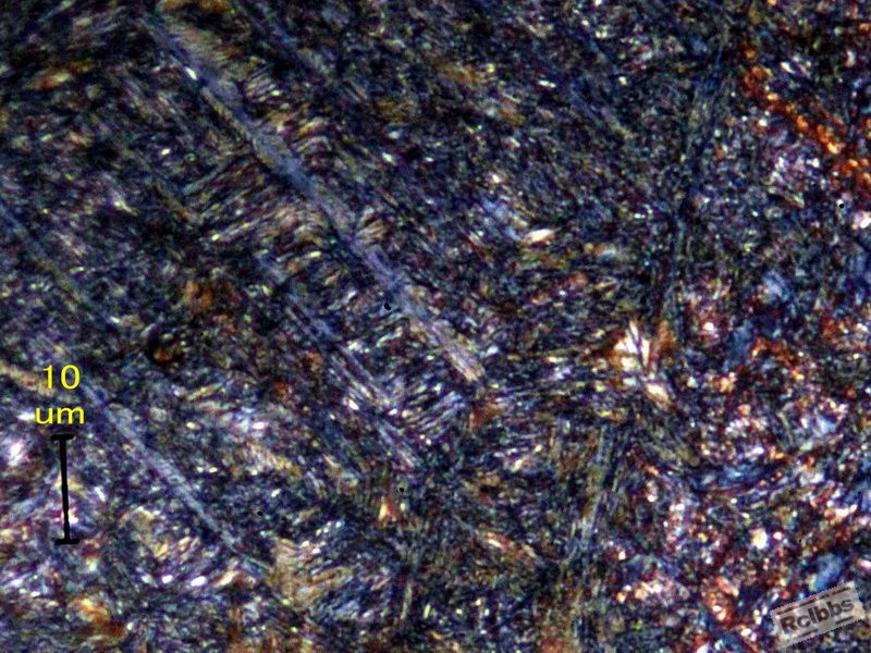

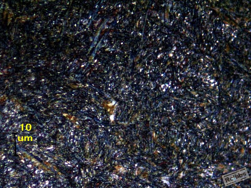

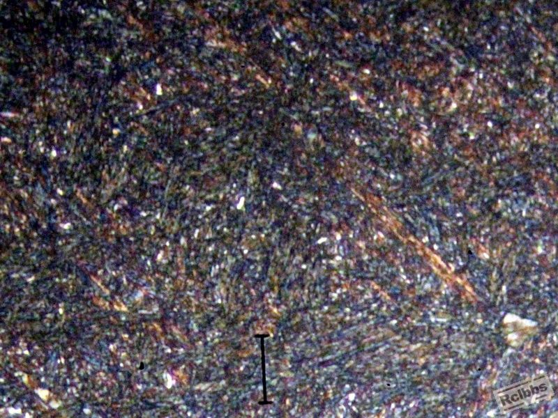

滾珠螺桿 螺帽易掉屑 早生背隙. 客戶生氣了, 因此拿一支新品, 切來與我研究研究.........
螺桿我看沒問題. 螺帽是滲碳組織. 模具工業我較熟悉, 對軸承工業不是很熟. 大家評評, 這殘A對軸承是不是多了些?
我覺得應該加深冷處理 徹底消除殘A.
A件 粗晶
A件 粗晶

发表于 2015-6-20 20:28:38 | 显示全部楼层
残奥是白色的,未见明显的残奥--------------------------
签到天数: 2194 天

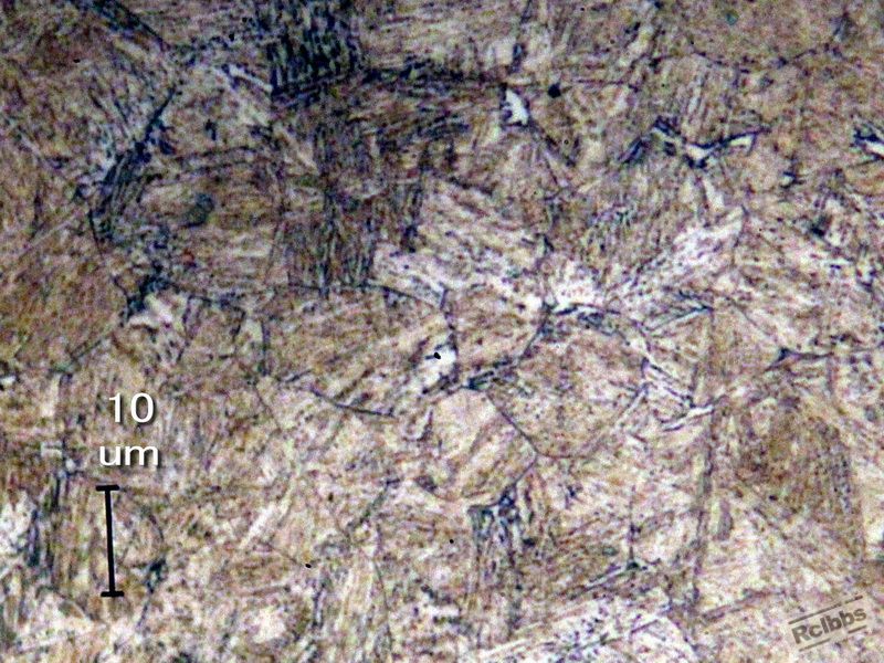

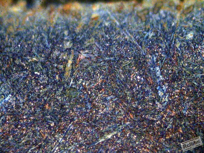

发表于 2015-6-21 08:05:50 | 显示全部楼层
图3可以看出,针状马氏体太粗,马氏体最长的长度在30-40um的样子,这样子表面的耐磨性就会变差。

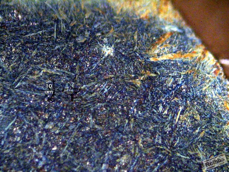

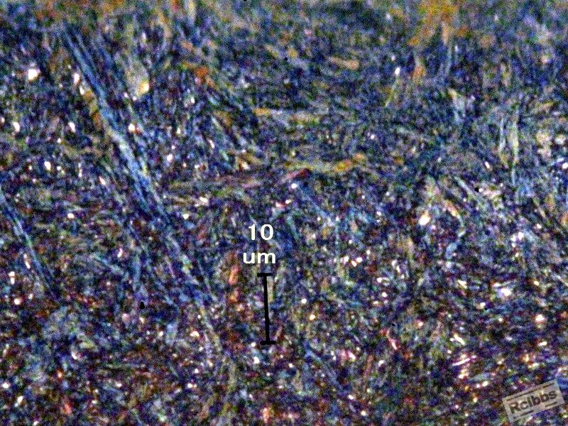

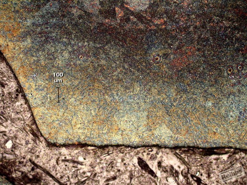

 楼主| 发表于 2015-6-26 00:52:03 | 显示全部楼层
6-25 又重新照了許多張A件粗晶的照片. 大家欣賞.
粗晶導致殘A, 殘A通常都會有後患........

发表于 2015-6-26 08:31:26 | 显示全部楼层
我同意3楼的看法,马氏体针有点粗,是否是有点过热了,这样残奥也会多起来。

发表于 2015-6-26 11:19:54 | 显示全部楼层
好像走的是CN共渗工艺吧?什么材料?
会不会是因为螺母螺栓硬度差太多,螺母太硬,螺栓太软造成过早失效?

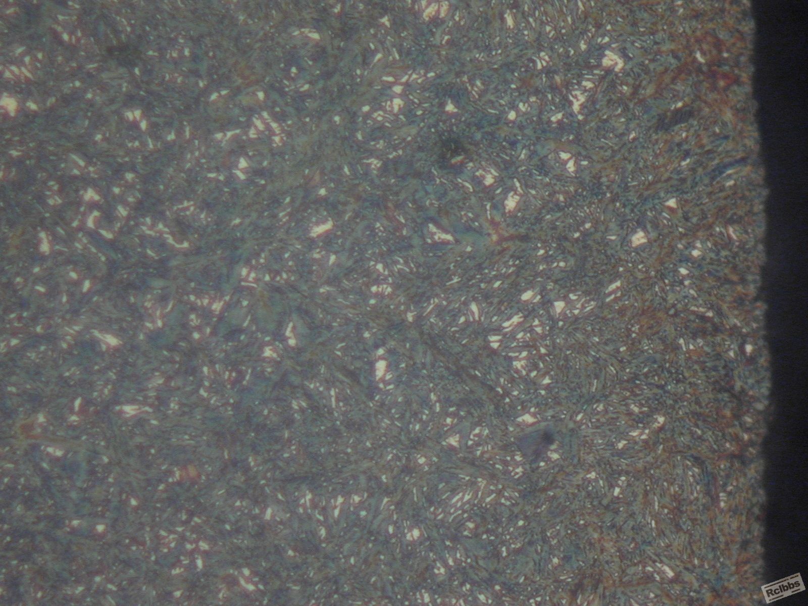

签到天数: 941 天
发表于 2015-6-26 19:12:26 | 显示全部楼层
渗碳层内残奥(白色)

发表于 2015-6-27 14:49:53 | 显示全部楼层
有残奥,但是不多,块也不大,不过轴承钢有粗的马氏体是很糟糕的。怎么样掉屑的。
发表于 2015-6-27 16:27:36 | 显示全部楼层
针状马氏体太粗大,表面粗针状马氏体影响耐磨性。
发表于 2015-6-27 16:29:43 | 显示全部楼层
从图片看残余奥氏体不多,可能腐蚀比较深。
发表于 2015-6-27 16:47:37 | 显示全部楼层
该钢淬火后结晶马氏体长度最好不大于7um为佳

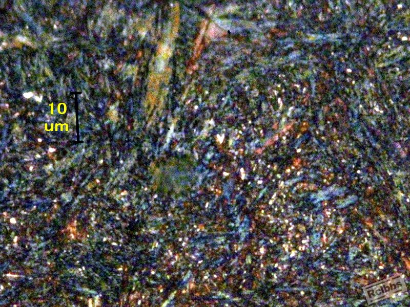

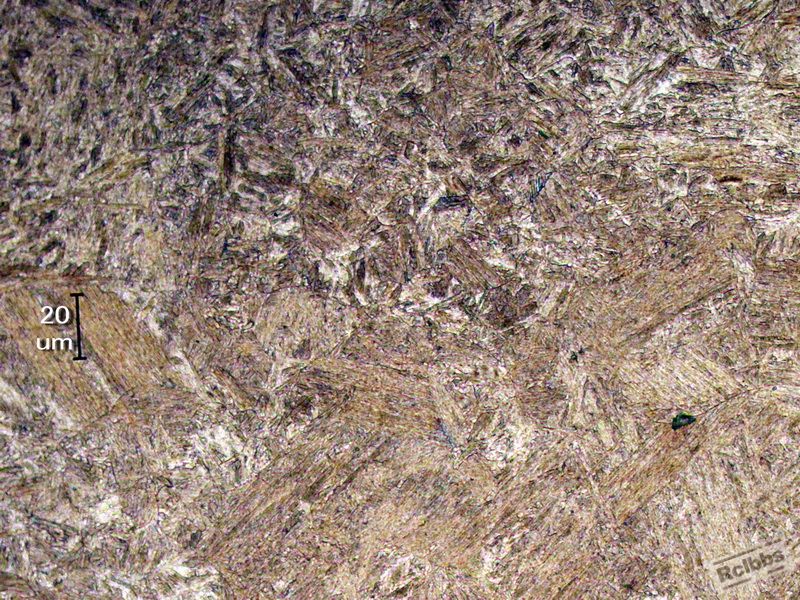

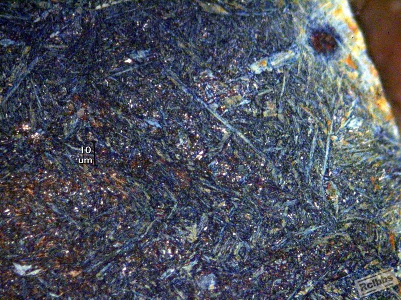

签到天数: 474 天

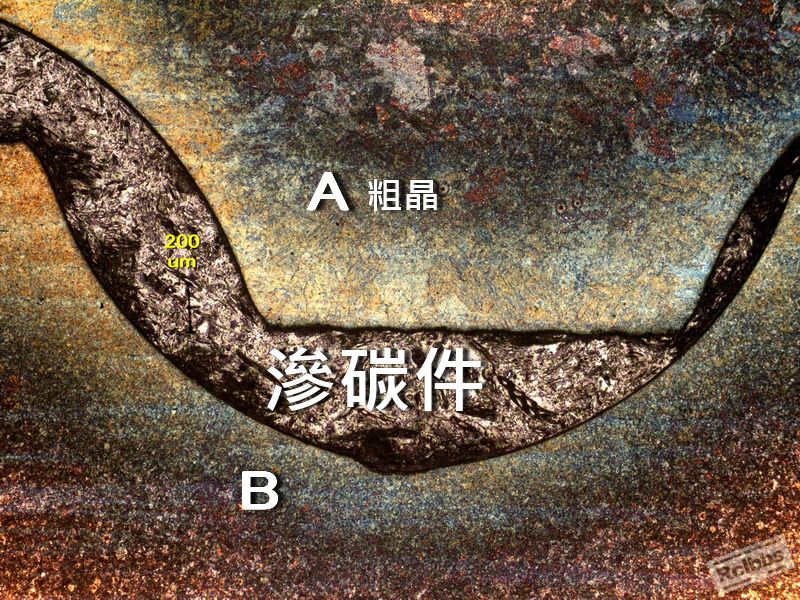

 楼主| 发表于 2015-6-27 18:33:10 | 显示全部楼层
照片 coarse 2.jpg 可看出 prior A 晶粒有多大?
粗 A → 粗 M + R.A.,  if not sub-zero treated.
這一組Nut, A+B, A件明顯粗晶. B件尚可.
精密零件有R.A., 都不會有好結果.
签到天数: 474 天
 楼主| 发表于 2015-6-27 18:37:49 | 显示全部楼层
沒看到. 客戶描述為"粉"屑.

发表于 2015-6-28 06:07:27 | 显示全部楼层
      1.检查一下螺杆和螺母的硬度,看看是否两者硬度配伍合理(由于螺母加工难度相对较大且成本高,所以其硬度应稍高于螺杆)。
      2.按两者图样尺寸精度要求,检查一下间隙究竟出现在哪个零件上。最后从问题的根源上解决。

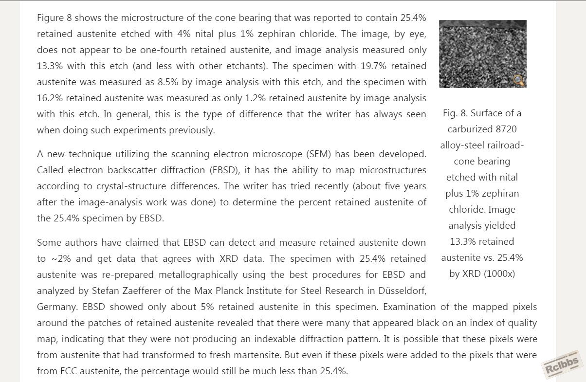

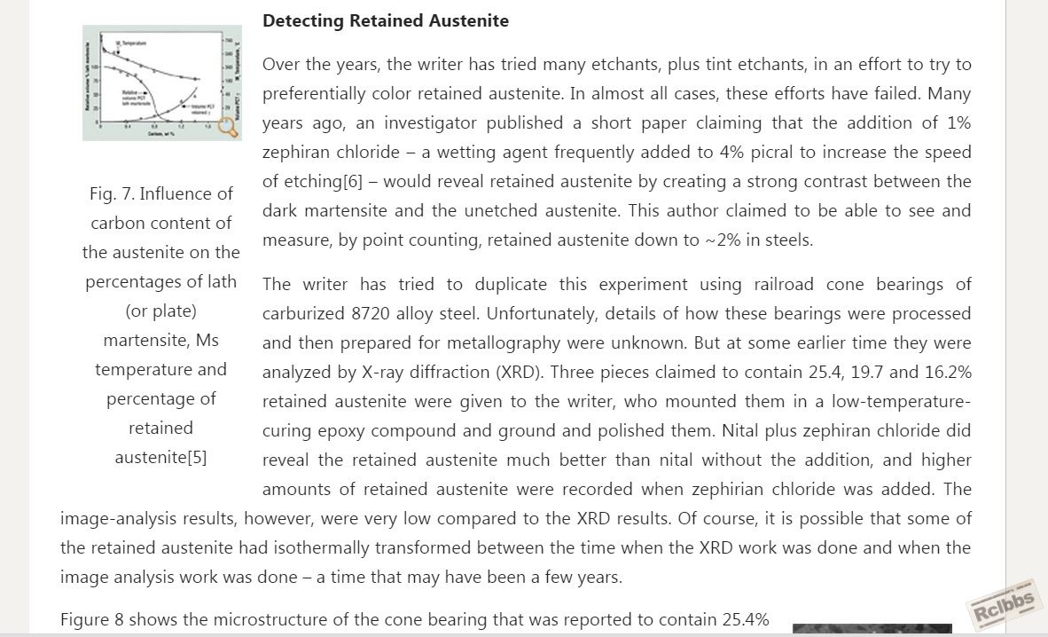

 楼主| 发表于 2015-6-28 09:39:59 | 显示全部楼层
http://www.georgevandervoort.com ... tenite-article.html
金相泰斗Voort大師文章裡說, 金相法所見, 往往是X線繞射法所得的 1/2.

签到天数: 474 天
 楼主| 发表于 2015-6-28 10:14:14 | 显示全部楼层
截了一段給大家參考...................................
