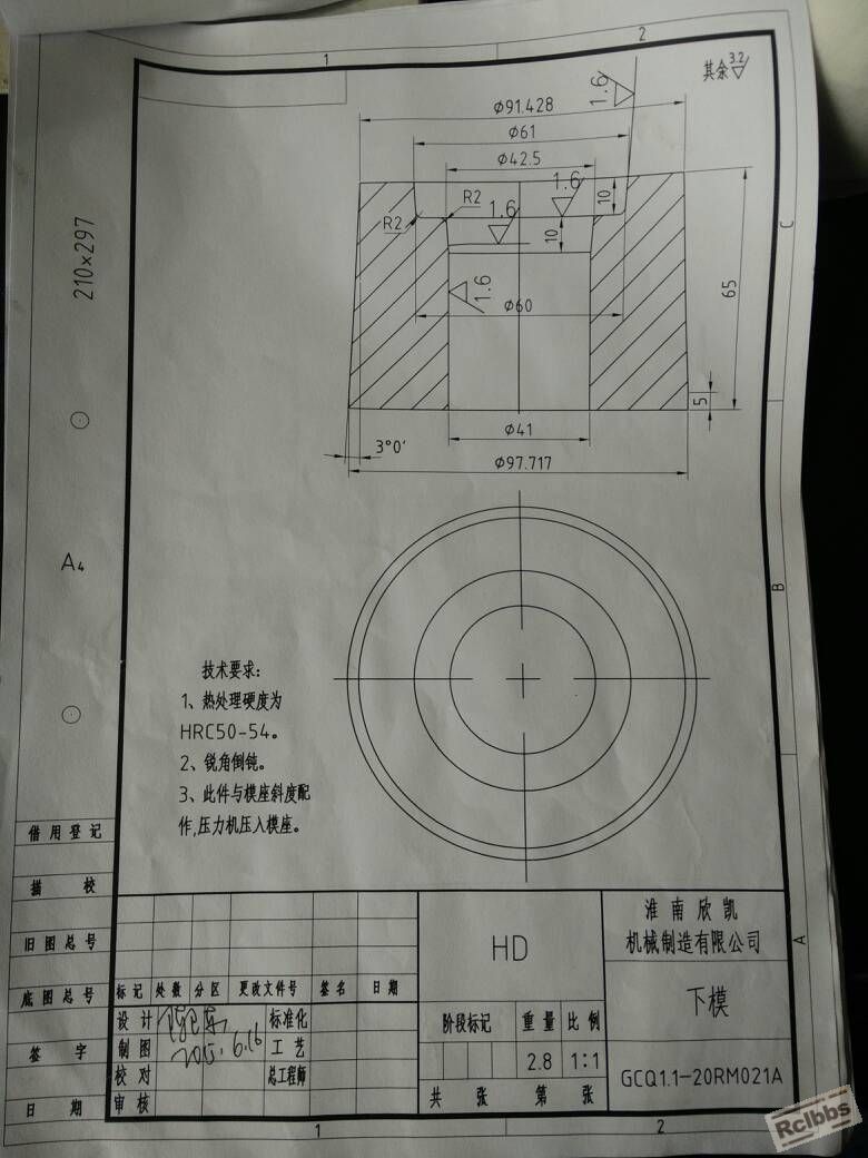

最近一客户来了一件模具,我是新手,从来没遇到过这类材料,4Cr3Mo2VNiNb,求淬火工艺,谢谢,很急。

油淬钢,750-950-1150各保温80分,不要用汽淬,
签到天数: 20 天
发表于 2015-6-25 11:03:26 | 显示全部楼层
淬火后时模具不要冷透,稍微有点冒烟的时候就可以出油,立即回火。淬火加热如果是在空气炉,还需要保护一下!
发表于 2015-6-25 17:35:03 | 显示全部楼层
      1.加热前对内外表面进行防护处理(如喷涂防氧化脱碳剂或用新铸铁屑埋上等);
      2.如果是喷涂涂料的话,由于模具有效厚度(单边仅30mm左右)所以可在850--900度箱式电阻炉预热30--35min,然后升温到1130--1140度,保温28--30min,在油中冷却到150---200度(大致出油时热油往下滚,捎带青烟即可)出油,空冷到室温,检查要度。
      如果是埋新铸铁屑,预热和加热时间加倍,其他同上。
      3.回火:检查硬度,根据硬度确定回火温度(约620--650度),保温时间不少于2.5h空冷,二次。

      1. 我确实觉得你给的时间太长,外圆90-内孔60/2=15mm(单边壁厚)。盐浴炉、箱式炉、真空炉计算加热时间系数是不同的。
      2.低、中温预热为加热时间的2倍,即加热时间是预热时间的1/2 .  我不是说你的加热时间80min,预热160min.
