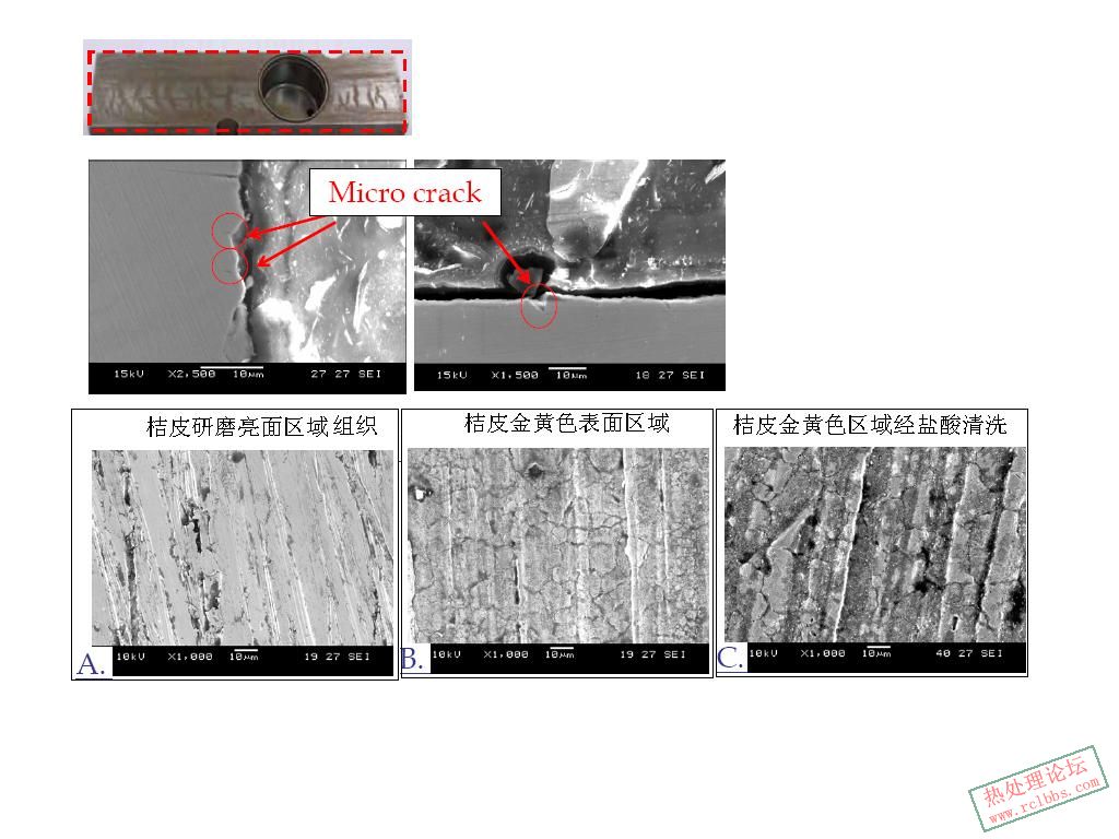

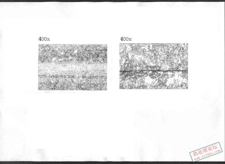

发表于 2008-4-18 14:39:55 | 显示全部楼层 |阅读模式
材料17-4ph
加工过程:原料——铣——车——数控加工——热处理——磨
缺陷产生于热处理工序,即产品从炉中拿出就发现了桔皮。
下面的金相组织是从研磨后的产品中取的得,而且原材料的金相组织中出现偏析。由此材料制成的产品多项性能测试不合格。
我们认为是材料原因,而材料生产厂家认为是机加工过程产生的。请大家讨论这种缺陷(以下称桔皮)产生的具体原因。并希望以此为鉴。

发表于 2008-4-18 21:16:44 | 显示全部楼层
看组织的话,材料是有点差,但你这个桔皮是指什么意思呀?

发表于 2008-4-19 13:29:28 | 显示全部楼层
呵呵,电镜都用上了。看来楼主已经知道具体原因了。
但从你所提供的线索上,还远远不足以让人做出判断。
电镜照片只告诉表面有小裂纹,呈龟裂状,深度较浅。宏观照片太小,看不清。
裂口附近金相照片没有?是否真空炉加热?工艺是固溶?
但从宏观表面来看,表面褶皱+龟裂。这不是机加工能够做出这种表面状态的。
原材料可能性也不大,因为表面经过了机加工。
400X照片我什么也看不请
首先怀疑加热工序了。宏观状态符合加热出了大毛病的状态。
发表于 2008-4-19 15:50:38 | 显示全部楼层
回复 1# 的帖子
PH17-4钢最终热处理为固溶+时效,显微组织为马氏体+弥散均匀分布的强化相。
从上传的金相组织形貌看热处理工艺为固溶处理,即金相组织为马氏体+块状铁素体。铁素体存在时,强度性能降低。固溶温度不能过高,否则δ铁素体量增多。由于材料存在组织偏析,马氏体较硬,铁素体较软,在热处理过程中容易产生桔皮现象。
发表于 2008-4-20 10:12:56 | 显示全部楼层
好像还不止材料偏析这么简单。表面能够产生龟裂,肯定是热处理出了大毛病。
没有新的证据前,首先怀疑加热......
