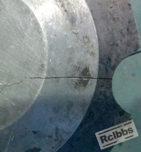

23CrNi3Mo材料渗碳淬火后没有发现裂纹,可低回后表面出现很明显的裂纹,求助各位大神是什么原因。(工件是台阶状,头部有裂纹,柄部没有)

渗碳工艺:910度渗碳,渗碳后降温850直接淬火。回火采用低回。裂纹主要为纵向裂纹。
问题是淬火后没有看到有明显的裂纹,而回火后却出现了。如果是淬火裂纹,岂不是应该在淬火后就出现了?此外还有一些是回火后也没有发现裂纹,放置两三天后又出现裂纹。
请专家指点裂纹出现的原因?

      23CrNi3Mo钢属于低碳中合金钢,具有很好的淬透性。对于该工件产生裂纹的原因做如下分析:
     1.一般低碳合金钢渗碳淬火后,表面呈现压应力不易产生裂纹。但该种材料的碳量较高且合金含量也较高,导致渗碳淬火后心部的拉压力增加(心部硬度比较高,淬透深度较大),如此抵消渗碳层一部分压应力,即减弱了产生裂纹的抗力。
    2.如果原材料是锻件,直径小的部分组织较均匀、致密,直径粗的部分组织较差,特别是原始组织不良情况下,没有得到改善,就更加容易在粗的部分产生裂纹。
    3. 当含碳量和合金含量均较高(上限时)淬火应力相对较大,当低温回火温度处于下限时,消除内应力的效果相对较差,再加任何钢淬火后都存在不可逆的第一类回火脆性(你是否在这种钢产生第一类回火脆性的温度回火了?)。
    4.在上述某些因素影响下,一旦淬火应力没有得到及时较好消除或减弱,都会在残留应力长时间作用下抵消裂纹抗力(材料的破断强度)而产生裂纹。
    5.显然,人们强调淬火后应当及时回火多么重要;选择正确的低温回火温度多么重要;淬火前改善原始组织多么重要;选择每一个热处理工艺参数都不可忽视…………。

淬火后检测了硬度,防渗位置有47HRC左右,没有检测金相。淬火液采用8%的PAG,温度有30度,冷却30min。淬火后立即170度回火,保温2h,只回火一次。
请问工艺上有什么不妥的吗?

对于淬透性这好的材料,通过采用浓度8%的淬火剂淬火来达到高硬度要求,是否有点问题呢?
另外回火时间才2小时有点,呵呵。。。。。。。

  该材料渗碳-淬火,采用OAG风险是很大的,如果实际浓度控制不当,将接近水淬效果。

不是吧。这材料如果能将表面合金碳浓度控制到0.8~0.9%左右,那么其渗层淬透性才是最好的。同时适当降低一点最后的均温温度并且使用普通淬火油。淬火后其表面硬度不会低的,回火一定要充分。
你们存在这么一个误区:就是渗碳零件表面碳浓度越高,硬度也会越高,其实这是错的。
