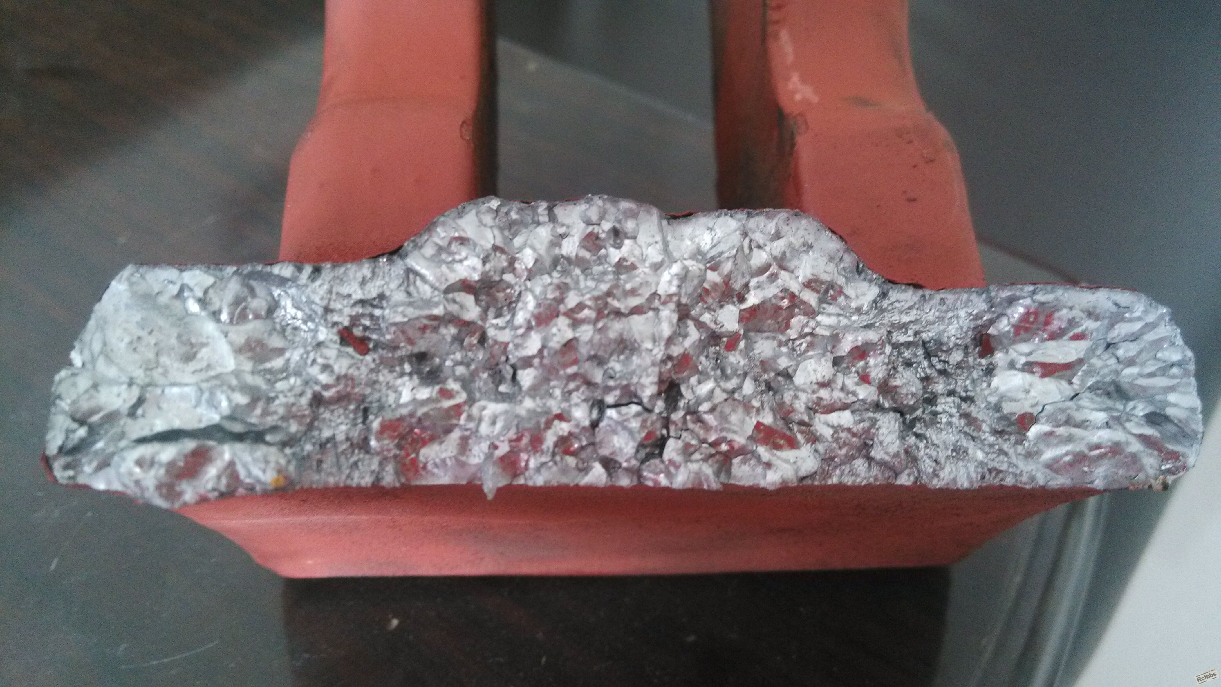

减速机刹车蹄片,试机时断裂。
断口

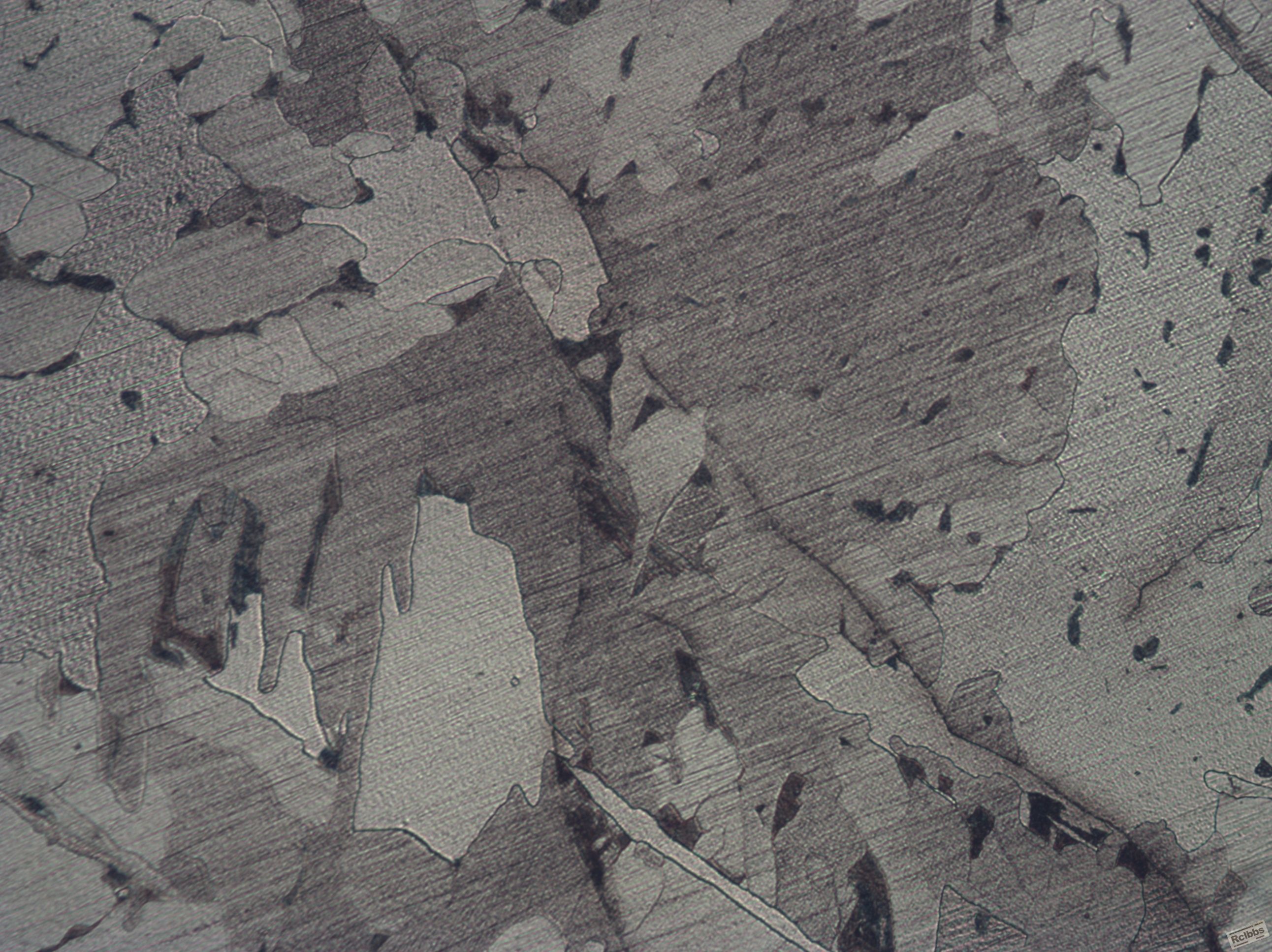

材料是ZG230-450,但做出成分碳含量很低:C 0.0817 Si 0.142 Mn 0.205 S 0.009 P0.0165
取样做金相分析
金相组织都是100X
大家帮忙分析下是什么原因引起的断裂?

冰糖状断口,晶界脆裂,又是氮化铝惹的祸---------------------
回复 1 0

发表于 2015-6-25 12:38:33 | 显示全部楼层
组织太粗大了~~~~~~~~~~~~~~``
签到天数: 548 天
 楼主| 发表于 2015-6-25 13:43:09 | 显示全部楼层
是的,晶粒度大概有3-4级。

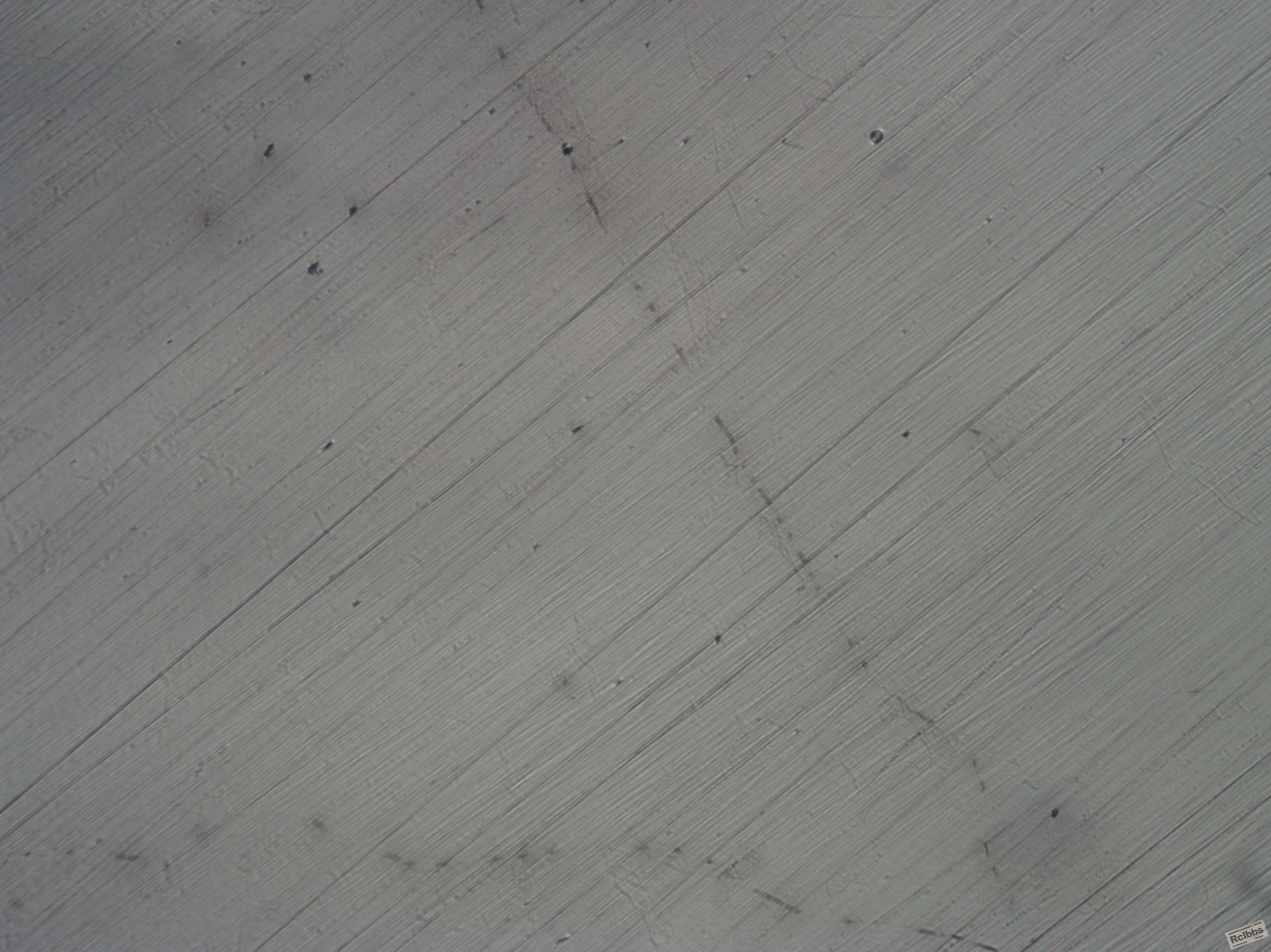

厂家说材料是ZG230-450,但是做的成分碳含量很低,C 0.0817 Si0.142 Mn0.205 S0.009 P0.0165
热处理状态未知,要求是正火
做了下金相 组织为 铁素体+珠光体
晶粒粗大 怀疑未正火或正火不好
抛光后晶界有链状夹杂物(或抛光液渗入晶界微裂纹?)

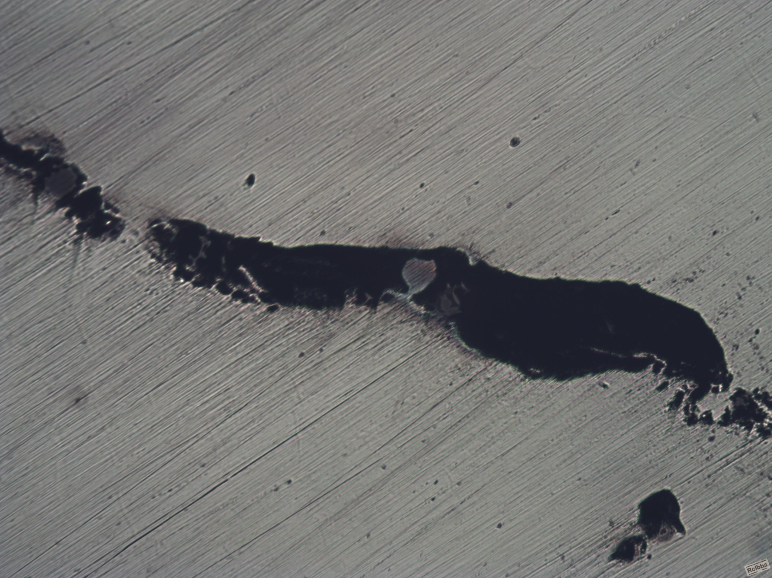

第三张图 为缩松

建议考虑7楼的判断,在这种情况下,这个和有没有做过正火无关。即使做过正火也无法改变这种问题。
个人观点:这种铸造缺陷无法通过正火得到消除或改善。

 楼主| 发表于 2015-6-26 08:37:15 | 显示全部楼层
袁工,怎么确定是AlN?
现有条件不能做SEM,光谱分析Al:0.0102, Cr:0.0173, Mo:0.0021, Ni:0.0139 ,
Cu:0.0200 ,V:0.003082 , N暂时无法做。Al的含量也不高。
必须得做SEM进行确定吗?

发表于 2015-6-29 05:28:19 | 显示全部楼层
铸造熔炼时加脱氧剂(铝量)过多产生冰凌状组织极脆造成的。

 楼主| 发表于 2015-6-29 09:24:25 | 显示全部楼层
看了一些分析类似断口的文章,大部分原因都是AlN过量。由于现有试验条件有限,不知道怎么确定?老师能说一下判断理由吗?
发表于 2015-6-29 10:32:17 | 显示全部楼层
changxl 发表于 2015-6-29 09:24
看了一些分析类似断口的文章,大部分原因都是AlN过量。由于现有试验条件有限,不知道怎么确定?老师能说 ...
最简单的方法就是铝及其化合物含量的定量分析。
