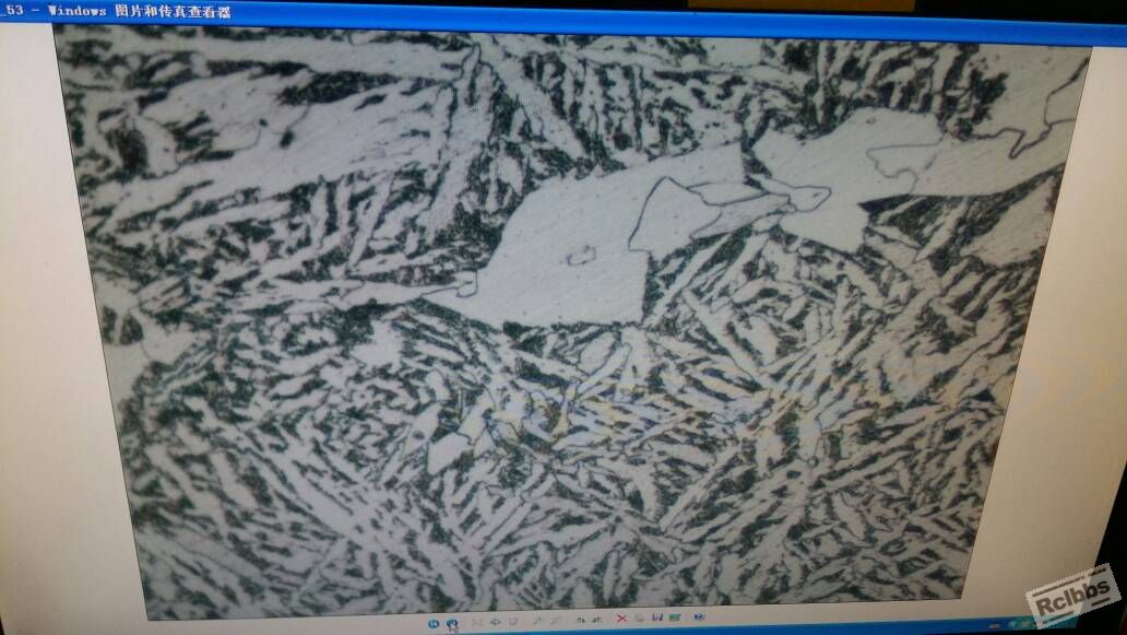

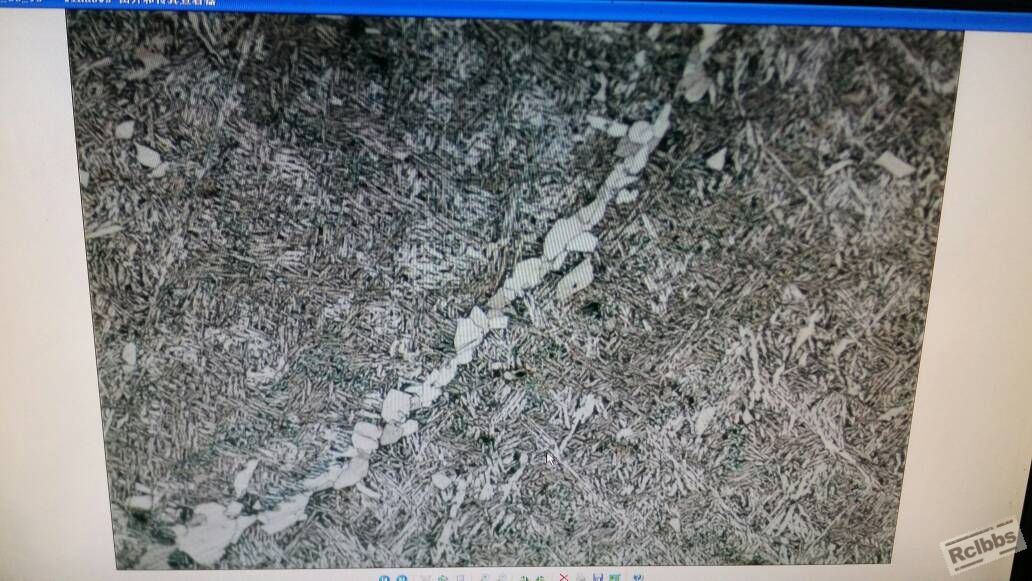

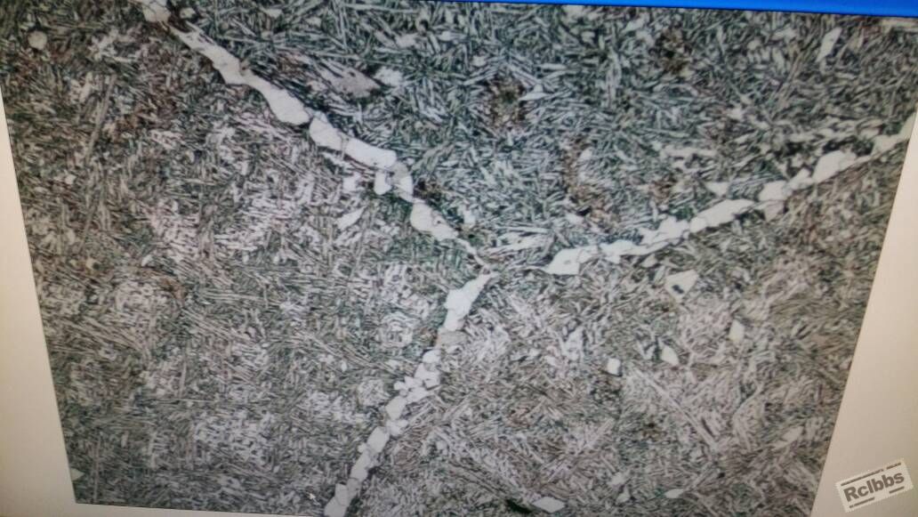

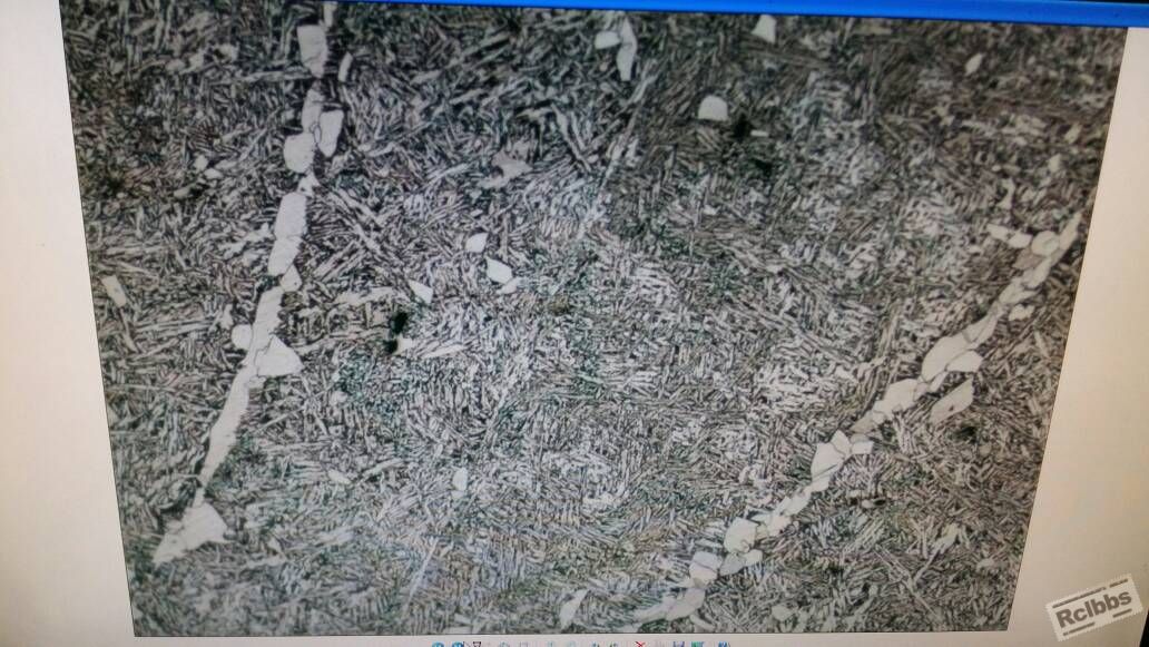

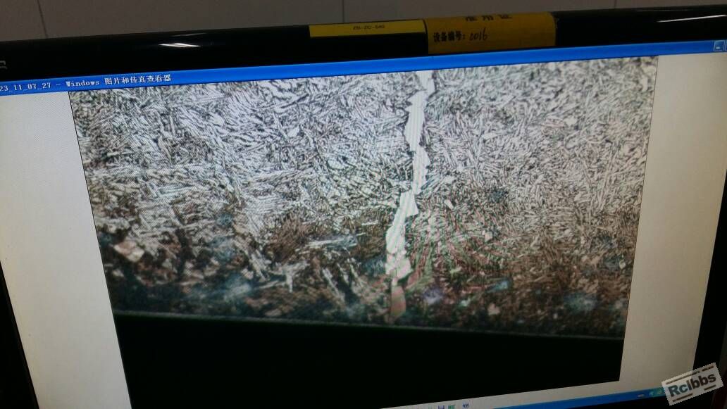

发表于 2015-7-2 10:45:44 | 显示全部楼层
ZSH612 发表于 2015-6-26 11:29
导致这个问题的原因
看你的图片,晶粒度粗大,是不是正火也没做或者正火没做好。根据你的工艺,氮化深度也不深,实际检测一下深度,和你零件敲断位置的厚度比较下。
