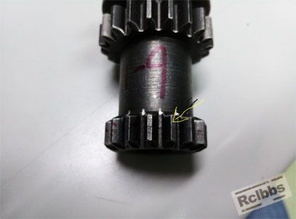

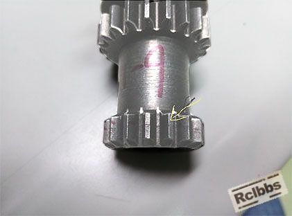

看不清楚,能否给张更清晰的照片?
另外说一下这个零件的材质以及原材料来源(锻件还是圆钢)?

没有清晰的了,材料为20CrMnTi,锻件,可以排除热处理原因,是否是加工缺陷,在加工过程中工件与滚刀位置发生变化,造成碰撞或爬行?我机加工方面不是很了解,还请赐教

是否是窜刀了?
如果刀具没夹紧的话。

如果窜刀会造成这种缺陷吗

     有缺陷的部位变颜色了吗?什么颜色?如果是造成碰撞和爬行,由于互相挤压产生高热而局部烧伤。
                                                       仅供参考。

判断一下是在热处理前还是热处理后,如果是热处理问题,一般情况下是个别零件;如是热处理前的问题,查一下滚齿的工装。

有点像加工伤,不像热处理后出现的
