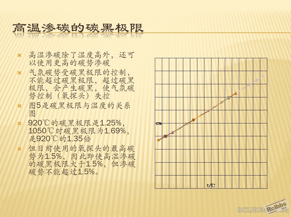

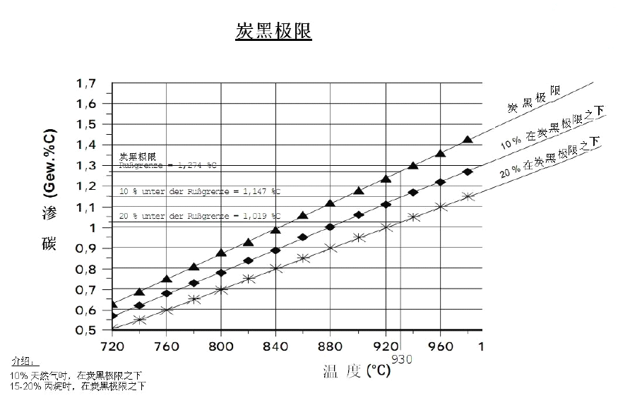

如果在这个系统中,气体燃料或空气以一定比例混合,在一定的温度和催化剂作用下通过吸热反应裂解生成气氛,碳势保持平稳和控制的方法是工艺空气作为常量使用而天然气作为变量,也就是说工艺空气保持固定流量,碳势高了----减少或关闭天然气流量、碳势低了------工艺空气还保持固定流量不变,增大天然气流量提高碳势。那么在渗碳前期将炉内实际碳势提高到超出碳黑极限范围后,渗碳后期即使是常规的设备其天然气流量也是很少的。

1.碳黑

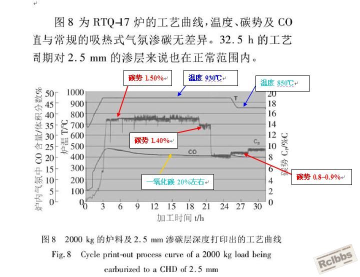

炉气高碳势在炉内低温处等会形成碳黑,这是渗碳剂消耗不可知部分(实际生产中不重要);渗碳炉与再生炉连接管路处于室温,炉气中CO可逆反应也会形成碳黑,图4连接简图中没有过滤装置,鼓风机会使再生炉污染(可能也不重要,不像连接露点仪,CO2仪绝对必要)。
生产实例图8工艺曲线,渗碳温度:930℃,Cp 1.5%C,高于饱和奥氏体含碳量(1.414%C),时间≈20hr,Cp与Cs还在不平衡时期内,由于Cs<Cp,一般零件表面不会形成碳黑。

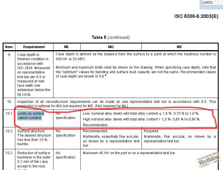

2.渗碳速度
“该系统的有效性的关键是炉气在炉子与再生单元间的快速循环。”
“渗碳结果:表面含碳量,碳浓度梯度,渗碳层深度……与期望值相同,…均与采用吸热式或氮-甲醇气氛相当。”
“图9试样的碳浓度曲线(渗碳32.5h,,温度930℃/850℃)”
“32.5h处理周期中,其中29h无排气”
①渗碳930℃×29h,Cp =1.5-1.4%C,渗碳层:2.5mm,  Φ=0.464, (2.5 =Φ√29  Φ=0.464), 不足Harris 公式Φ=0.649的四分之三。

井式炉滴注式气氛, 材料:17CrNiMo6, 装炉重量:1634kg, 渗碳温度:920℃, Cp 1.01%C, 渗碳时间:27hr., 渗碳层:2.5mm ;
  图5工艺曲线多用炉吸热式气氛,装炉重量:2000kg, 渗碳温度:930℃, Cp 1.5-1.4%C, 渗碳时间:29hr., 渗碳层:2.5mm ;
此例所谓“在极限碳势线上”渗碳,不知道为什么渗碳速度一般?
