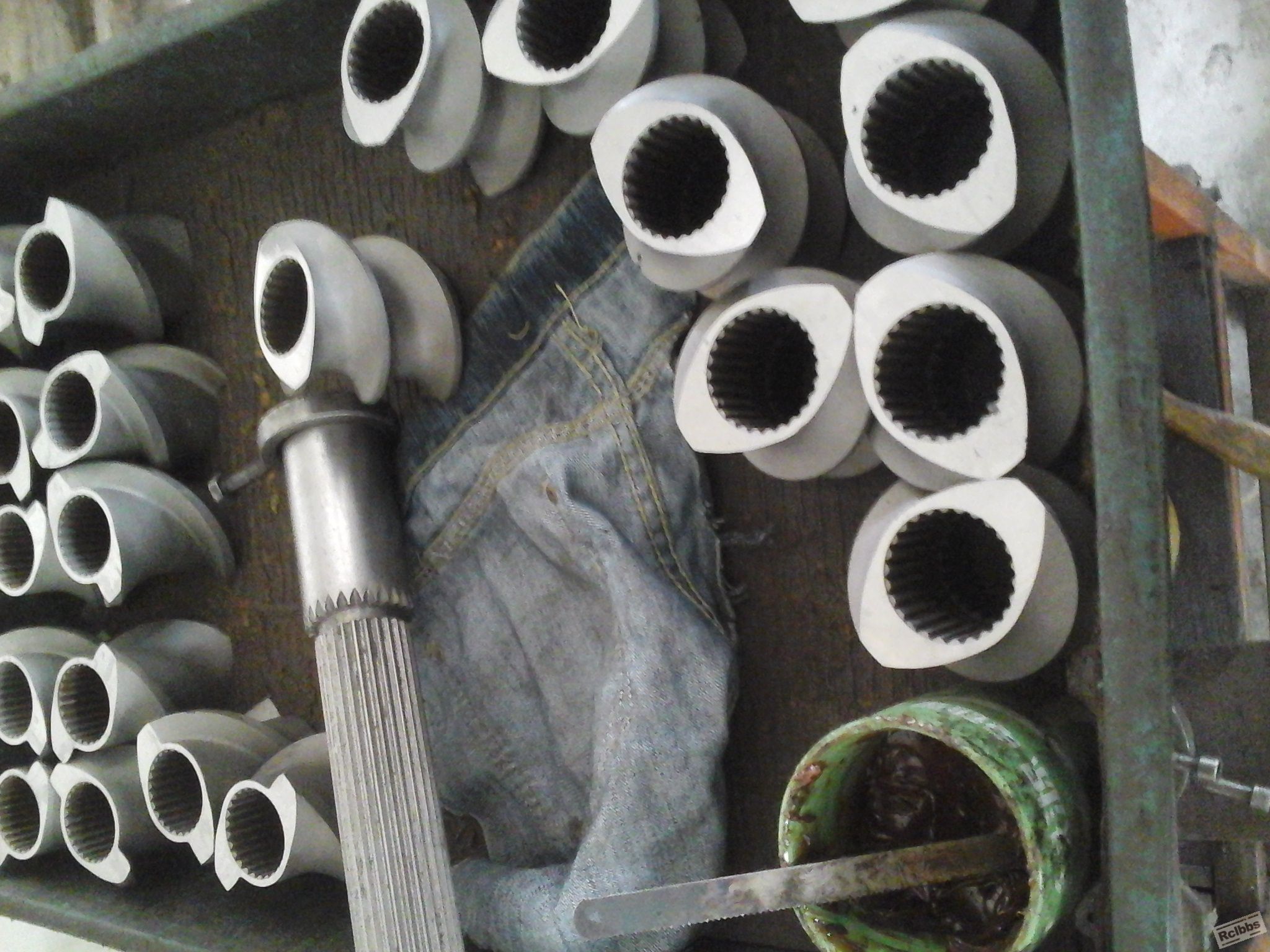

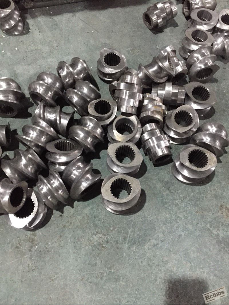

发表于 2015-6-28 16:57:53 | 显示全部楼层 |阅读模式
挤出机螺纹套热处理工艺,要求变形在五丝内。材料是CR12MOV,和6542两种 PIC_20140509_092634_EE4.jpg PIC_20140509_095210_8A1.jpg
