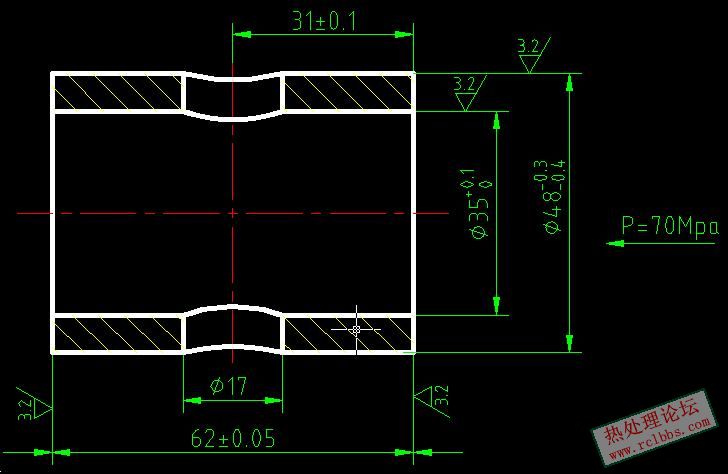

各位大侠帮我看看这个零件哪里还需要改进的地方??(H13,热处理,渗氮)
一、零件如图所示.
二、零件使用工况:长期使用在温度570度。端面受压力P=70Ma(实际可能大些)
三、选材:之前选的是为锈钢321,但在使用过程中,零件变形成鼓状,即中间孔17处鼓起。怀疑为材料强度不足。现改为材料H13。
四、加工工艺:
    1、下料,H13电渣钢Φ50X68    ;
    2、按图进行车削,外圆和两端面留磨量;
    3、淬火 HRC45-52;
        4、磨外圆和两端面至图纸要求;
    5、渗氮深度0.1mm ,硬度HV800
        6、检验入库。
五、相关问题:
    1,材料H13能不能在这工况下使用?
    2,选用H13电渣钢用不用对毛坯进行锻造?如选用电炉钢呢?
    3,加工的时候内圆没留磨量,淬火后有少许氧化皮,会不会对氮化有影响?有什么影响?
    4,渗氮是为了使零件耐磨、耐腐和防锈,但在这个温度下工作会不会起到这样的作用?
希望朋友们对此问题提出宝贵意见。小弟在这里谢谢了!
氮化后脱碳层会起泡,脱落。

淬火 后应该去掉余量  后  进行温度处理    在精磨 在氮化

工件氮化前表面的氧化皮肯定要去除的。
