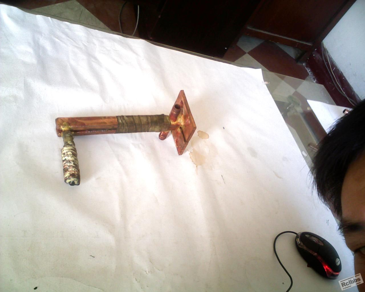

发表于 2008-5-4 00:31:21 | 显示全部楼层
给你看一个内孔感应器
这是内孔感应器,也可以用于小模数内齿圈中频感应淬火!

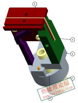

发表于 2009-10-28 21:43:47 | 显示全部楼层
3# 为了生活
前辈,能不能画个简单的图纸给我看看?因为我现在正愁做个内孔为26MM的工件,也是要内孔高频。
签到天数: 95 天
发表于 2009-10-29 12:15:09 | 显示全部楼层
这是25内孔感应器。
