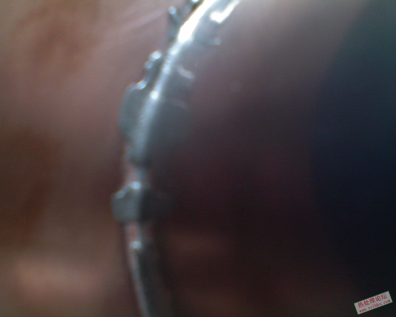

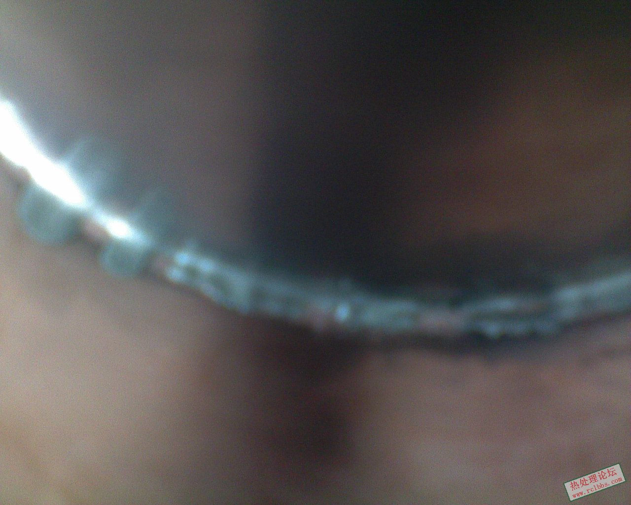

近期我所进行的真空镍基钎焊出现了质量问题:
焊缝表面出现了不光滑的现象,如下图
有时会出现焊料飞溅出来,附在铜块上,
请那位大侠帮我解决一下。
谢谢!
发表于 2008-4-29 15:20:31 | 显示全部楼层
你的惰性气体不纯还有钎料存在质量问题
发表于 2009-8-3 14:21:28 | 显示全部楼层
或者你钎焊的表面间隙存在问题,导致铺展和毛细作用异常!
尺寸问题也是一个重要因素,另外检查一下你钎料?
