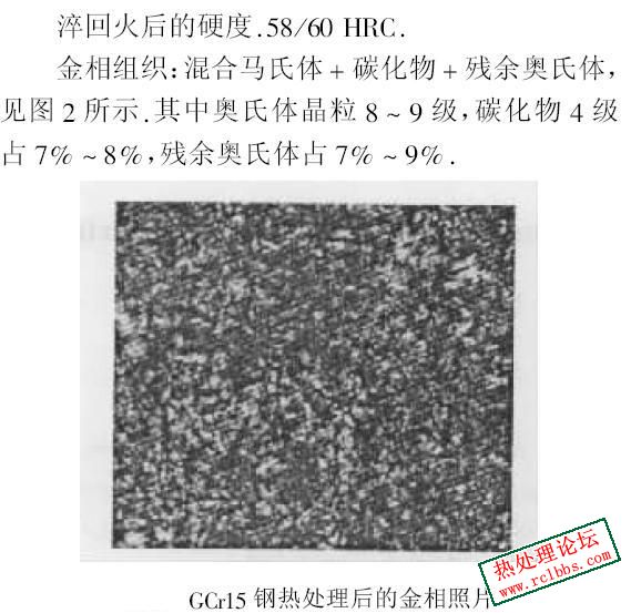

发表于 2008-5-14 16:53:55 | 显示全部楼层
冷处理
轴承钢普通淬火方式下,如果组织在3、4级,残余奥氏体大约为10~12%,淬火温度越高,残奥越多,比如渗碳淬火组织中的3级,残奥约占20%。在深冷处理后,GCr15轴承钢的残奥,可以减少到4~6%,与处理的温度,时间都有关系。
如果有什么说的不对,请各位指正。

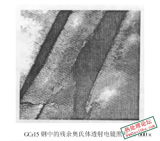

发表于 2008-11-3 23:32:52 | 显示全部楼层
轴承钢深冷处理工艺深冷处理与普通冷处理除处理温度不同外,普通冷处理仅提高工件的硬度,深冷处理后工件的硬度提高不明显,但存在以下特点:
1/可提高金属(有色与黑色)工件的强度、韧性和耐磨性。
2/可提高精密机械零件的尺寸稳定性。
3/可提高工模具的使用寿命。
金相图片:
深冷处理180 min 后的透射电镜照片如下图 所示:
由于深冷过程中残余奥氏体转变成马氏体使得数量减少,同时残余奥氏体被马氏体分割,已由大块状变成小块状或膜状沿马氏体边缘分布。
