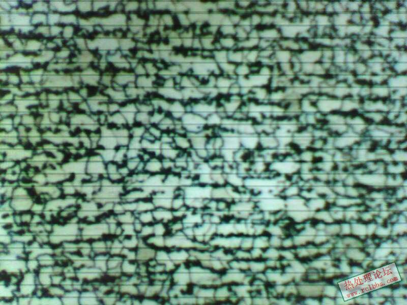

这是20G钢的正火组织

10#钢的正火组织是铁素体加少量珠光体.

回复 1# 的帖子
铁素体加珠光体, 非常正常

回复正常的F+P的组织啊

楼上两位老师呀?你们要看清呀???这种正火的组织一看就知道是F+P,但F明显存在带状倾向.怎么能说完全正常呢????汗

有带状偏析现象 ,但不是很严重,估计只有1级左右

我不知道这个带状组织是否影响了我钢管的使用,这钢管做弯曲的时候发现开裂了。

回复 1# 的帖子
有轻微带状组织,影响使用,容易出现各向异性,容易开裂

正常 啊     很好的组织

是有点带状组织啊!估计影响不大吧!

不是很严重,热轧过程中形成的带状组织很难完全消除。

那些平衡的 细线是什么啊,划痕吗

一般带状组织3级不合格(参照GB/T13299-91)

组织为F+P较均匀,有带状。
各位前辈:原材料带状正火有没有好的工艺能解决?
发表于 2008-6-30 20:00:27 | 显示全部楼层
正火的目的就是消除带状和网状的嘛,除非你的正火温度不适当达不到这个效果

组织正常。带状组织是热轧过程中带来的,通过正火会消除部分,但也只是消除部分而已。

应该说是正常的!

组织看起来蛮好的,应该都符合标准。楼主说的弯曲开裂需要系统做一下啊,只看这个图难的分析啊。
另外:楼主给个标尺或者倍数吧。
