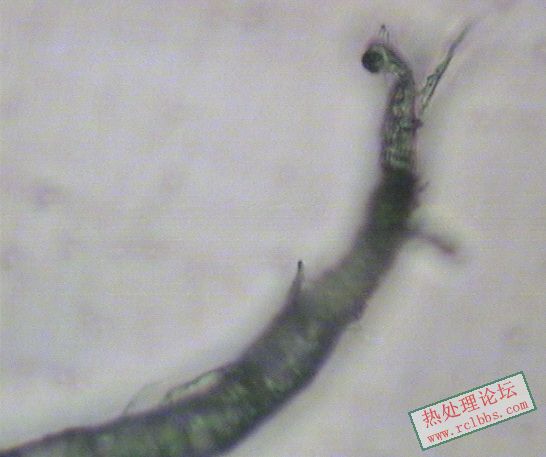

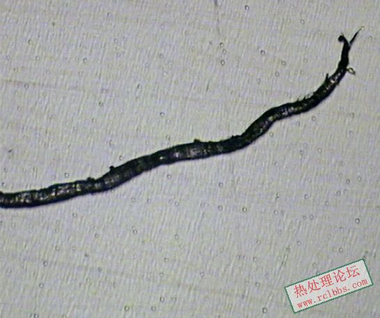

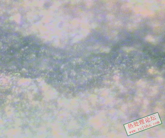

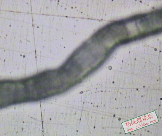

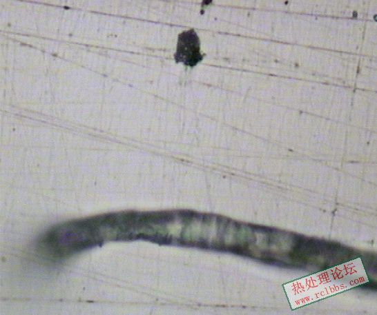

42CrMo的芯轴表面中频淬火,做金相时发现下图所示的东西,问一下各位大侠,这是裂纹?杂质?这样的原材料有问题吗?怎样证明?对轴的使用有和影响?谢谢各位了.

不是淬火裂纹,淬火裂纹不是这个形态.
夹杂缺少证据,腐蚀后观测一下裂纹两侧的组织,另外在高倍下观测里面时候存在氧化物.

国家标准中对材料的缺陷都有规定,符合规定的才是合格的,当然也可以根据供需双方协商。
个人认为这种材料肯定有问题,对轴的使用性能有影响。一旦问题扩大,补救就来不及了。

11~14图片制样有问题,希望重新制样。是否裂纹,试样制备是关键。

估计是折叠类的缺陷,形态上象

形态确实有点象折叠,不过应该不是折叠,折叠一般不会这么深,这个也不是在表面吧
淬火裂纹顶端值一点,所以应该也不是,样做的不怎么好,但是好像不像夹杂,看不出里面有什么灰色的氧化物,应该是原材料的裂纹
