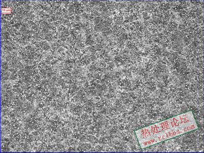

发表于 2008-4-20 19:03:04 | 显示全部楼层 |阅读模式
热处理:淬火+回火
组织:隐针状马氏体+细针状马氏体+颗粒状碳化物
腐蚀剂:4%硝酸酒精

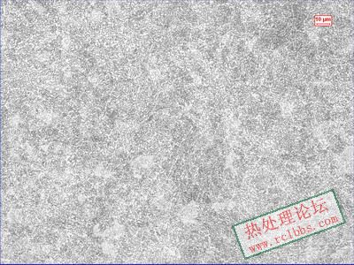

放大倍数:500×
热处理:球化退火
组织:球粒状珠光体
腐蚀剂:4%苦味酸酒精
放大倍数:500×
发表于 2008-4-24 12:43:33 | 显示全部楼层
感觉球化的不好
发表于 2008-4-24 12:57:38 | 显示全部楼层
热处理淬火温度低或保温时间不够,二次碳化物溶解得不充分。

发表于 2008-4-24 13:23:07 | 显示全部楼层
回复 1# 的帖子
热处理后会崩刃或开裂!

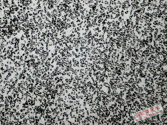

发表于 2008-4-24 14:03:39 | 显示全部楼层
球化退火组织1000倍
发表于 2008-4-27 17:09:50 | 显示全部楼层
楼主的图片显示该零件应该是失效件,沿晶分布的碳化物网必然会导致工件早期失效。
发表于 2008-9-4 21:08:48 | 显示全部楼层
楼主图1组织正常,图2明显不像500X的球化退火呀
