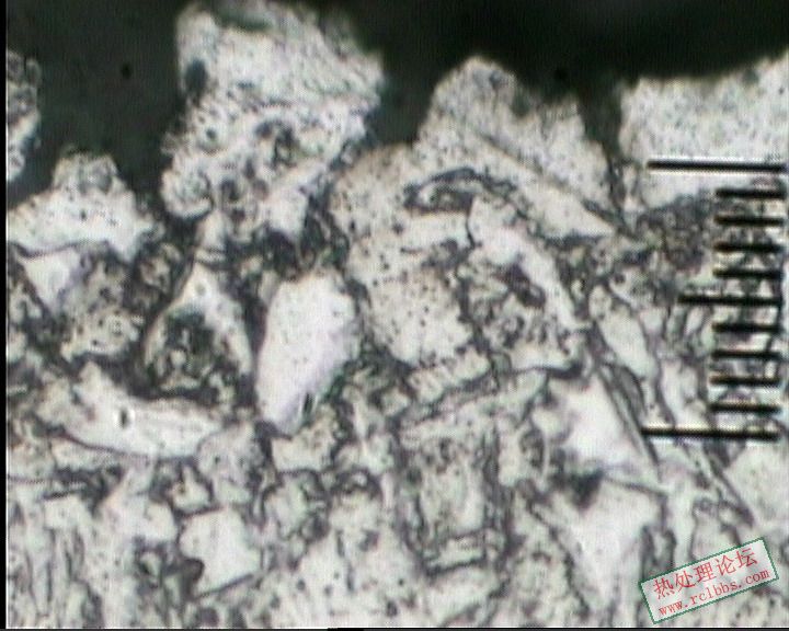

材料:42CrMo。工艺:调质870加热保温,860淬油;网带炉,有气氛保护,气氛碳势0.3。
零件直径38左右,长200左右。
调质后有裂纹,裂纹深至中心。那么深的裂纹不应该是原材料就存在的,但若是淬火时产生,裂纹旁边的脱碳有些难解释。
想请教各位裂纹是否是脱碳?

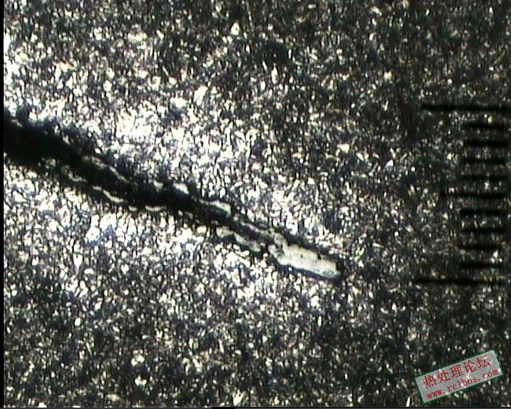

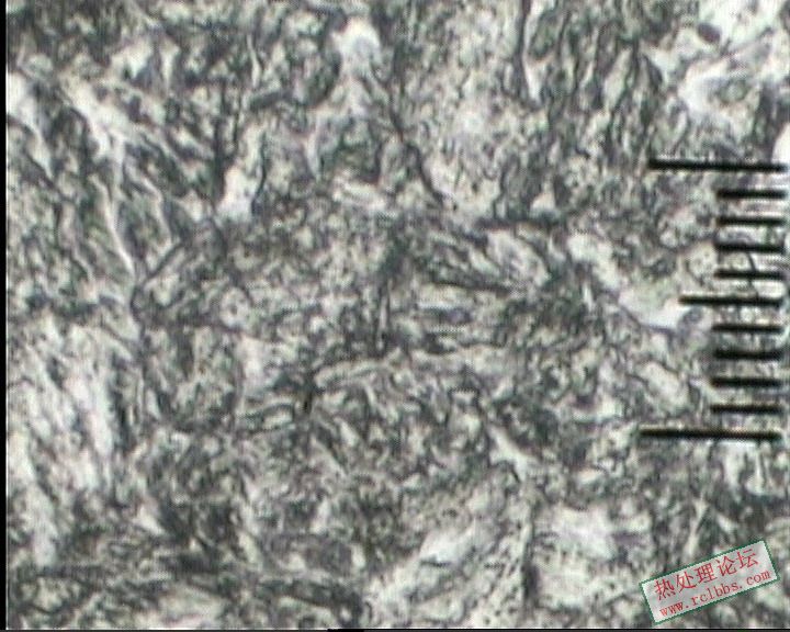

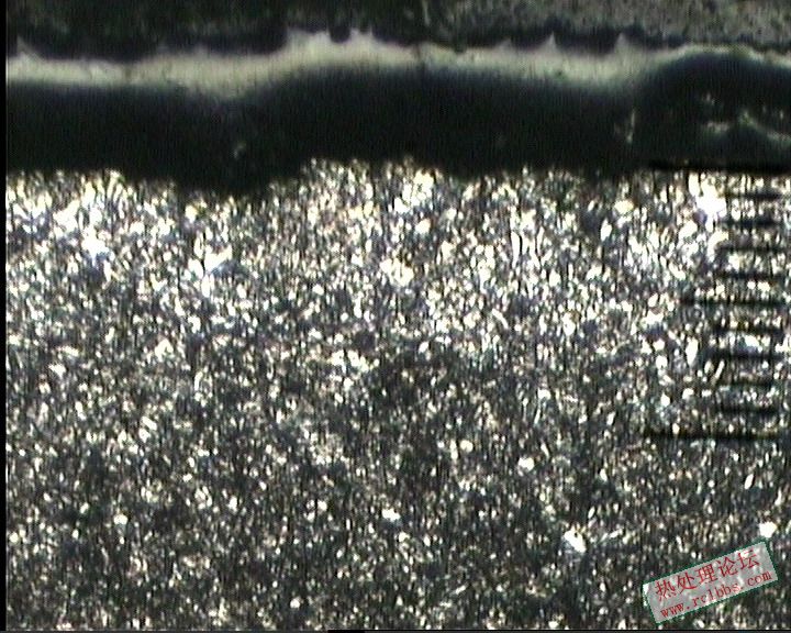

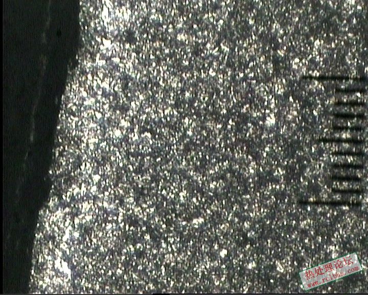

 楼主| 发表于 2008-4-21 11:12:19 | 显示全部楼层
前两张照片为50倍,后两张是500倍。前三张为裂纹旁,最后一张是基体

发表于 2008-4-21 11:17:57 | 显示全部楼层
就是原材料的哦!有脱C就说明不是淬火裂纹,只能是原材料或者锻造才会造成
发表于 2008-4-21 11:47:26 | 显示全部楼层
裂纹两侧是明显的脱碳.最好和表面碳浓度对照一下,看时候是原材料产生的

发表于 2008-4-21 13:04:39 | 显示全部楼层
同意3#意见,至于是锻造还是原材料的缺陷那要对本批材料进行分析了

发表于 2008-4-21 14:01:44 | 显示全部楼层
淬火裂纹与非淬火裂纹的区别
裂纹两侧是脱碳,在淬火前就存在.
淬火后发现的裂纹,如果有氧化脱碳现象,裂纹两侧,则可以肯定裂纹再淬火前存在.淬火裂纹是在马氏体转变量达到一定数量时形成.与此对应的温度,大约250度以下.在这样的低温下.裂纹两侧不会发生脱碳和出现明显氧化.
   如果裂纹在淬火前存在,又不与表面相通,这样的内部裂纹不会氧化脱碳但裂纹线条显得柔软,尾端圆秃,与淬火裂纹的线条刚健有力,尾端尖细的特征区别开来.
      另外你讲的裂纹深至中心,那么深的裂纹是原材料可能存在的.我曾经碰到过一只喷油器体淬火前纵向开列过半.加强待淬火件检验.

 楼主| 发表于 2008-4-21 15:39:03 | 显示全部楼层
谢谢大家,看来应该是淬火前的裂纹了。就是不明白那么深的裂纹在淬火前竟然没看到。下面的这张是零件表面情况,有点脱碳,但不严重。

发表于 2008-4-23 11:37:49 | 显示全部楼层
从第一张照片就可以确认是淬火前裂纹
从第一张照片就可以确认是淬火前裂纹,并且是原材料裂纹,原因有两点:1、裂纹两侧已经存在脱碳,并且脱碳后的晶粒为等轴晶。2、工艺中只说的是淬火,没有提及回火,如果是淬火后发现,裂纹内,如果不是制样问题,应该存在有氧化皮。

裂纹两侧是明显的脱碳,热处理前就已经存在。有可能是料坯头部的缩孔没有切尽,拉成棒料残留在材料内部,而零件直径38左右,接近临界淬透直径,所以淬火后裂纹达心部,回火后发现只不过是裂纹扩大而已。
 楼主| 发表于 2008-4-23 14:31:09 | 显示全部楼层
已经判定它是淬火前的裂纹.
打了零件表面及裂纹旁的显微硬度,表面与心部硬度基本一致.裂纹旁的硬度比基体部分明显低.

发表于 2008-4-27 10:24:01 | 显示全部楼层
是脱碳,应该的原材料的问题。
发表于 2008-4-27 10:50:54 | 显示全部楼层
从表面和心部裂纹的金相图片看,脱碳程度基本一致,这就可以明确的说明该裂纹是在淬火前已形成。楼主是否清楚热处理前的工序?锻造?
