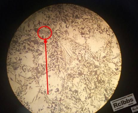

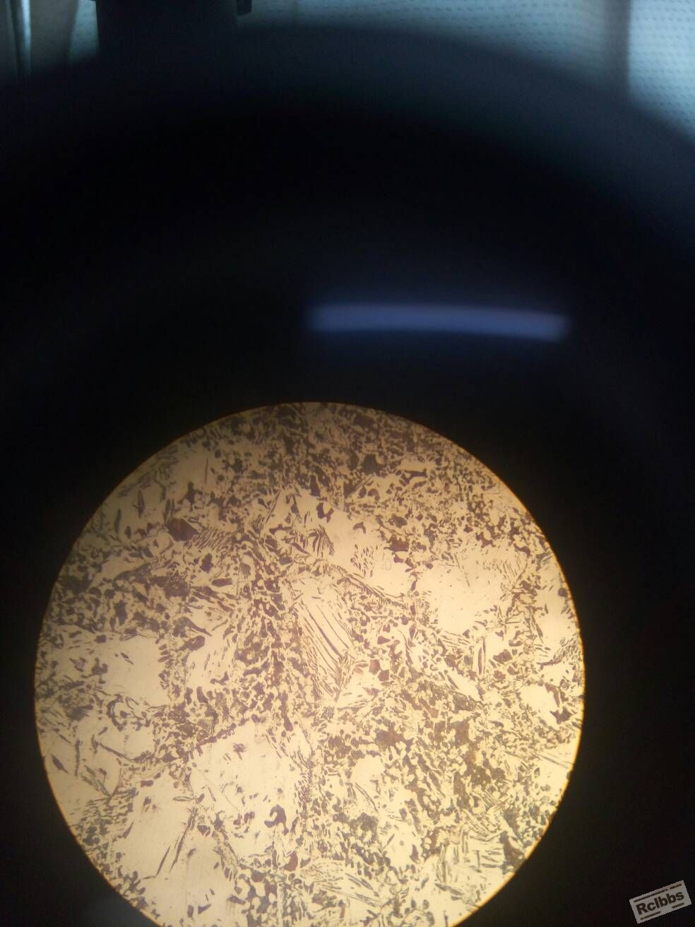

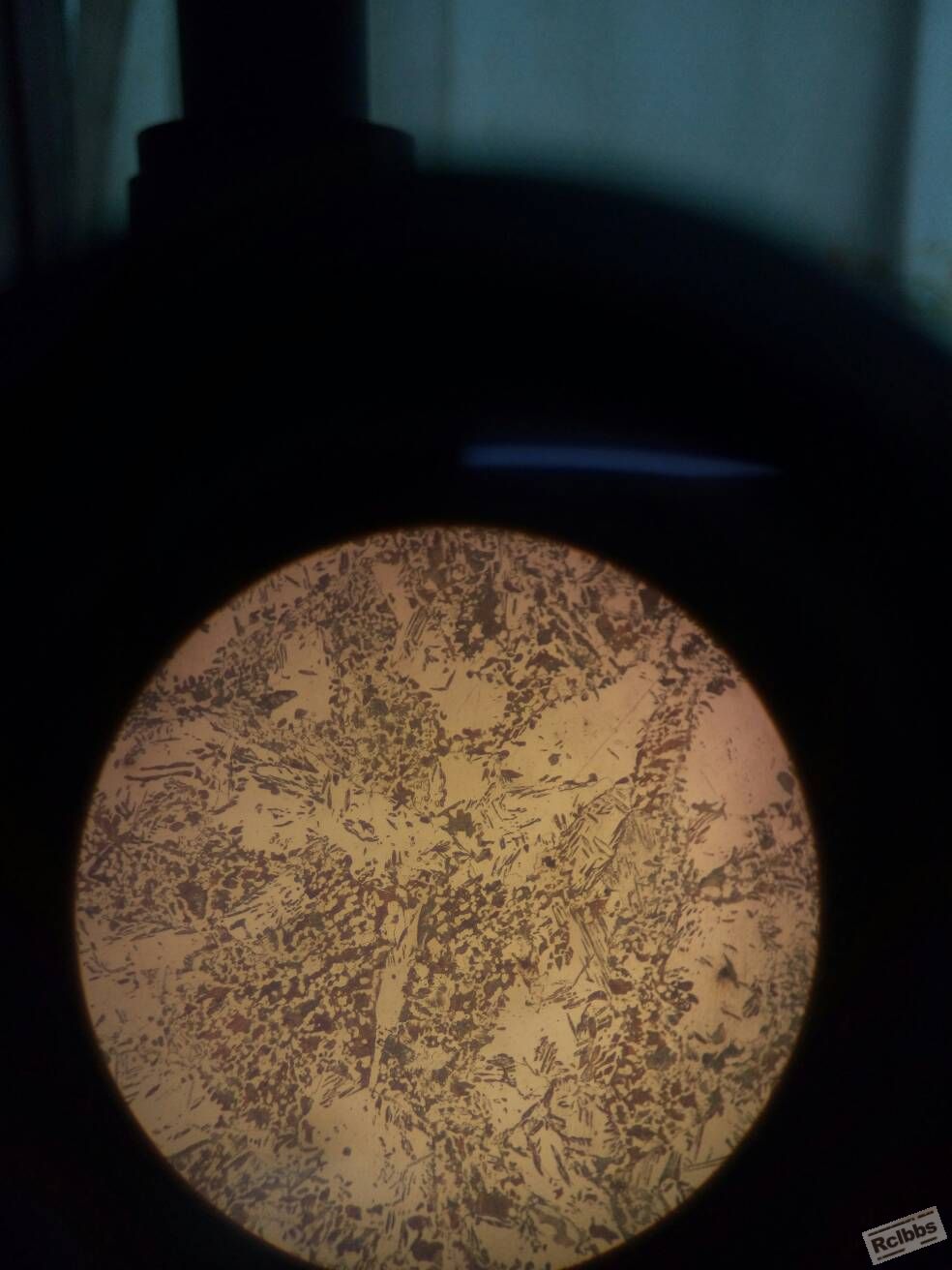

请大家帮忙看下是不是有什么组织,我觉得有魏式体,

天外飞鹰 发表于 2015-7-8 17:13
你好 圈中的是魏氏组织还是上贝氏体 ?本人对这个区分不开
你在显微镜下可能看得清楚,看照片还得放大,初步看是粒贝

魏氏组织不是单相组织,不能叫魏氏体,“体的含义”指单相组织,如铁素体,奥氏体等。魏氏组织中的针状相可以是铁素体(亚共析钢)也可以是渗碳体(过共析钢)。你的组织是硝酸酒精腐蚀的,那些条状组织是珠光体。

没有标尺。感觉象终锻后最初冷速有点慢,然后在两相区加速冷却了。组织:F+P+B,其中B感觉是成份偏析导致。个人观点,请多多指教。

发表于 2015-7-8 17:13:37 | 显示全部楼层
fengyonghe 发表于 2015-7-3 19:42
魏氏组织不是单相组织,不能叫魏氏体,“体的含义”指单相组织,如铁素体,奥氏体等。魏氏组织中的针状相可 ...
QQ图片20150708171041.JPG 你好 圈中的是魏氏组织还是上贝氏体 ?本人对这个区分不开

发表于 2015-7-8 21:00:54 | 显示全部楼层
圈中是魏氏组织,上贝腐蚀后颜色应该深一些吧,

发表于 2015-7-10 13:34:55 | 显示全部楼层
fengyonghe 发表于 2015-7-9 23:00
粒贝                                                                                               ...
所以说这个东西 不好判定  也有说是魏氏组织的

发表于 2015-7-10 14:34:29 | 显示全部楼层
这种组织是由于工件正火时加热温度不够或加热时间不足而产生的。
