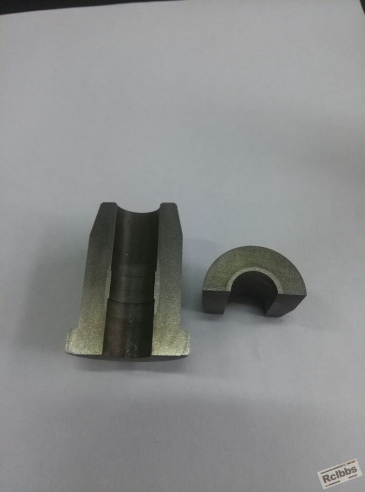

Φ22*100内孔感应器如何设计?
1、传统感应器,功率输不出来,零件没加热,感应器发热厉害,直接烧断。
2、想做U型感应器,但电源功率输出不够,即使功率够,通水量也达不到,容易烧毁感应器。
3、想用Φ4铜管制作连续加热感应器,感应器没法加工。
有哪位大师能指点下不?
确实没办法了。

Φ12的内孔我们做过,1mm的硬化层。Φ22的应该没那么难吧,单圈感应器加上导磁体,扫描淬火就可以了,真做 ...
厉害!
不过你那零件好像没多长呢
回复 1 0

Φ12的内孔我们做过,1mm的硬化层。Φ22的应该没那么难吧,单圈感应器加上导磁体,扫描淬火就可以了,真做不好我们可以给你做。

还有就是这种小感应器,你的水压必须要高,最好不要低于0.3MPa,再低的话感应器很容易烧掉,最好专门一个增压泵给感应器供水。
