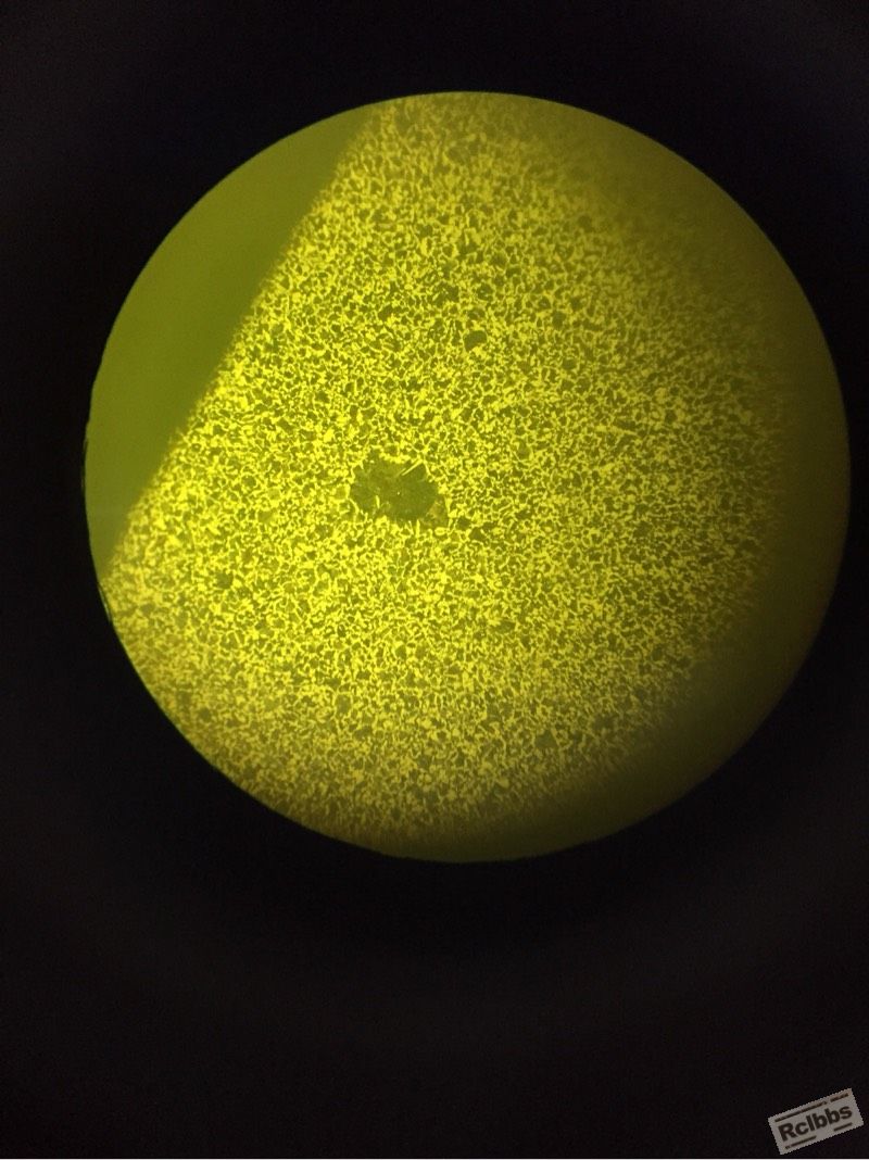

45钢产品我这一直做不好,这个样是第三次正火,制的样肉眼能看见2个黑点,其余地方OK,这个难道还是热处理的问题吗。温度870,产品均温后保温2小时,返工工艺都一样,没做改变。老师帮看看吧

检测一下黑色区域的显微硬度。

这应该是材料本身的原因吧,象碳偏析。

这块黑色的个别粗大块状的珠光体,对材料性能不会有很大的影响,属可接受的组织.这个应该是锻件吧!!

如果是保温时间足够长,都没有改善的话,应该是材料或锻造遗传的问题!

热处理之前都有什么工序?

这三个样是同一个产品吗?
 楼主| 发表于 2015-7-8 12:14:32 | 显示全部楼层
锻件之后正火,这是同一个产品,相聚很近的不同部位。

多次正火只要晶粒不粗大,这样的锻件组织可以接受了

从组织上看象,是托氏体,正火之前的做过其它热处理吗

材料的事,回火时间长点儿就可以了
