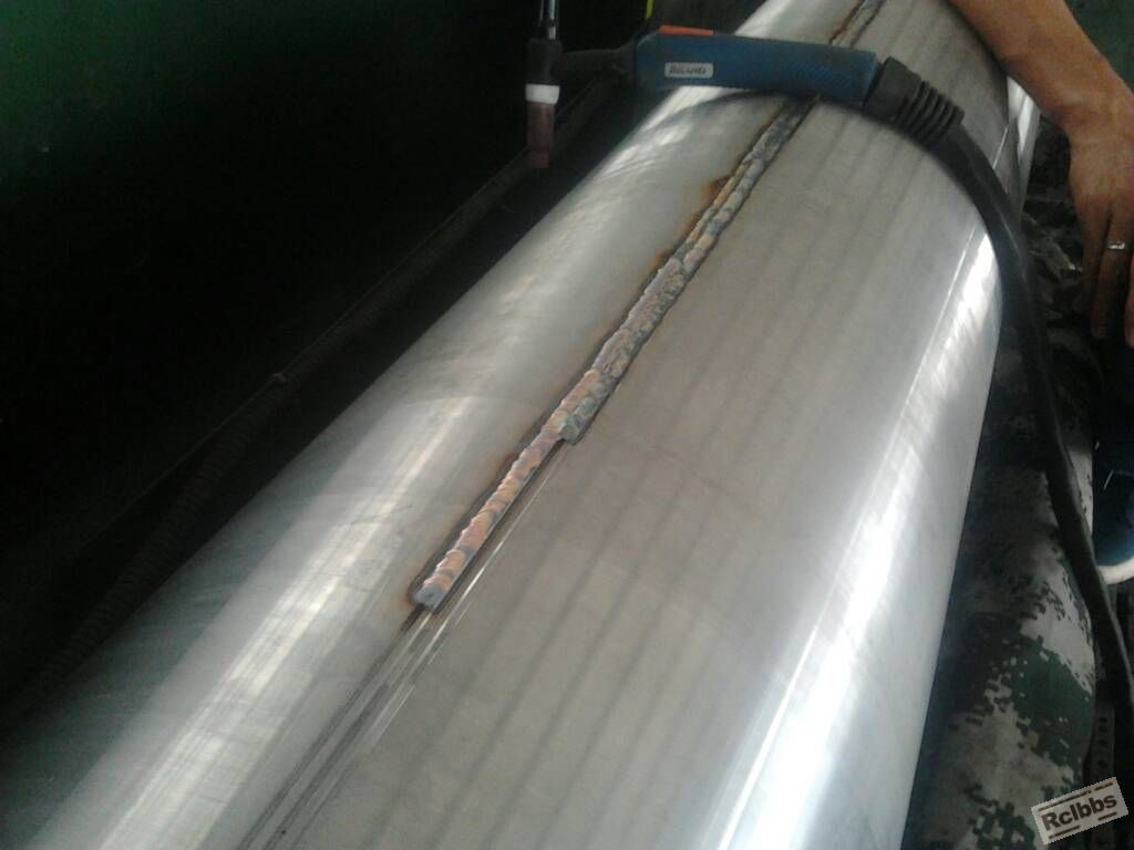

发表于 2015-7-4 12:58:42 | 显示全部楼层 |阅读模式
我有一件材料为48GrmoA的工件调质后硬度HRC28一32,由于有.损伤用铬钼钢焊丝补,加工后有很多裂。该怎样解决?焊时有什么方法避免吗?后期淬火该注意什么

你至少也应该给张图片,让大家判断下是什么类型的裂纹。开裂位置。不过根据你这不清楚的描述,猜测应该是组织应力导致的开裂。焊后硬度也比较高,焊后组织应该为马氏体,具体你要做个金相分析看看。如果真是热影响区组织应力导致的开裂,应该焊后做个去应力退火

 楼主| 发表于 2015-7-8 18:30:00 | 显示全部楼层
hawkch 发表于 2015-7-8 10:22
你至少也应该给张图片,让大家判断下是什么类型的裂纹。开裂位置。不过根据你这不清楚的描述,猜测应该是 ...
感谢指教,那退火工艺怎样,?淬火之前要求硬度HRC28一32,退火能达到要求?
 楼主| 发表于 2015-7-9 13:21:58 | 显示全部楼层
签到天数: 524 天
发表于 2015-7-9 16:23:48 | 显示全部楼层
一般中碳低合金钢调质状态,焊前预热200-350°C,焊后沿立即低温热处理温度150-250°C时间不小于30min。不知道48CrMoA,42CrMoA HRC28-32需要调质处理的,退火达不到这个硬度,你这个含碳量高点,不过我觉得不调质,光退火达不到这个硬度。仅供参考。不过你这个零件蛮大的,为什么对淬火前硬度有要求呢?不理解。最好你还是给大伙说说你这个工件的加工流程,不然都是瞎猜
