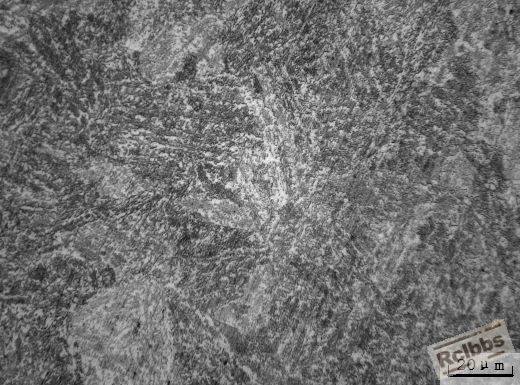

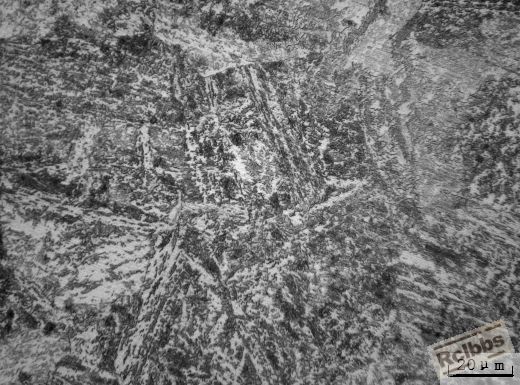

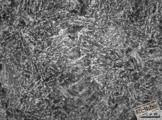

173mm规格轧后空冷组织,轧后温度910~920℃专家给评评组织是什么,有什么区别,正常否。
边缘取料
边缘取料
1/2半径取料
1/2半径取料
中心取料
中心取料

发表于 2015-7-6 16:05:38 | 显示全部楼层
贝氏体吧!4145钢具体化学成分是什么?
签到天数: 31 天
 楼主| 发表于 2015-7-6 16:56:06 | 显示全部楼层
C:0.45%,Si:0.23%,Mn:1.05%,Cr:1.13%,Mo0.32%,Al:0.018%
签到天数: 72 天
发表于 2015-7-7 09:40:57 | 显示全部楼层
应该是贝氏体的.~~~~~~~~~~~
发表于 2015-7-7 11:39:44 | 显示全部楼层
       看似贝氏体+少量残留奥氏体。
