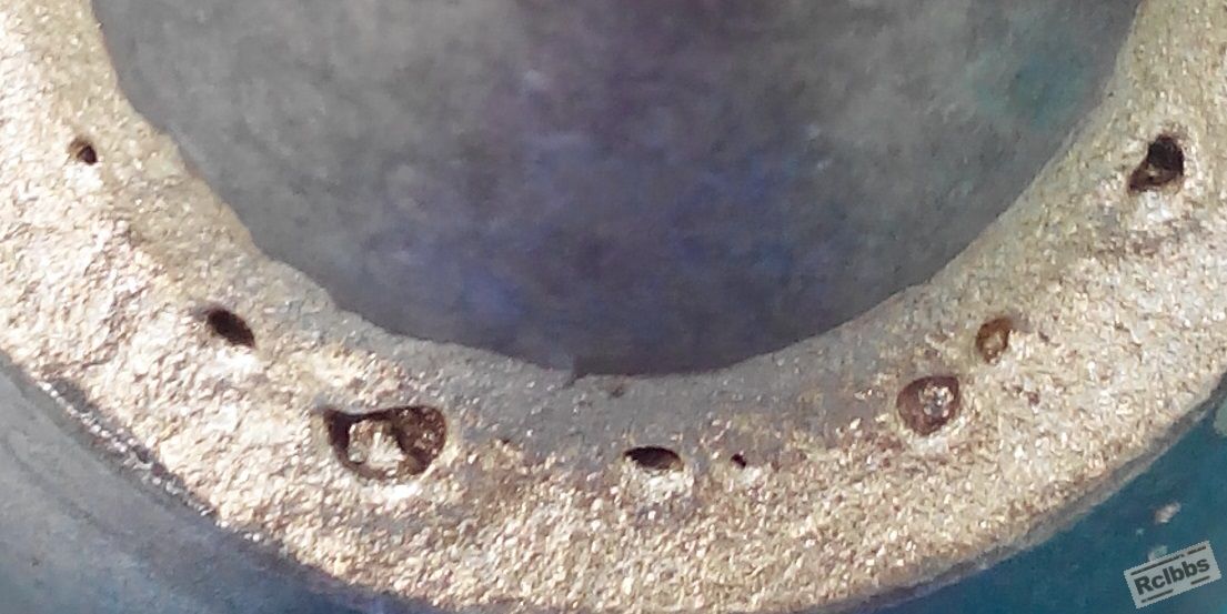

产品采用硬钎焊,最近一直出现钎焊后焊缝位置有气孔和小针孔,请教各位专家是何原因?
气孔
气孔

用的什么设备? 有施加压力吗?

使用的感应炉,焊接中有轻微的施加压力。

建议把工件待焊处清理干净,还是不行的话,考虑感应加热温度。个人观点,可能不很正确。

加热温度对气孔的影响大吗,你们有没有经验。

产品大吗?考虑用连续炉
