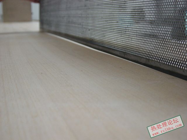

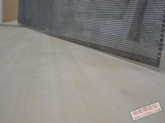

材料:普通铁料:真空去应力(分台阶),装炉方式:200片码起来平放。断断续续做了10多次,最近一次发现有如下变形:求教原因和解决方案

你们这网多厚?
加热温度选择的是多少?冷却方式又怎样?

加热到600保温一小时,升温至750保温2小时,随炉冷至100度出炉。厚度大约2毫米

750是不是有点温度太高了,纯粹是铁料去应力的话,温度在680左右即可..
一次性装炉稍微少点,减少点加热时间。现在的变形是面上的在变还是大部分都变形了
楼主东莞哪家热处理?有这么大的真空炉?

问题是以前也是这么多,也没有发现以前有变形啊。实在想不通。当时我们自己没有发现,客户反应的大概有三分之一的样子。
铁网的总长度才100,宽度20。温度什么的都是以前惯用的,一点都没有改变。
我们主要的设备是多用炉和网带炉。

有可能是铁网的制作工艺有问题,在退火前留较大的应力而没有预留量,在去应力以后大部分应力被消除铁网产生变形是正常的.建议在热处理前给铁网留下适当的变形余量,另外也可以制作适当的工装夹具,用来固定铁网的形状!

工装夹具和压床对付瓢曲变形还凑合,对付这种镰刀弯根本没用。
把温度降低到550度保温3小时试试。
