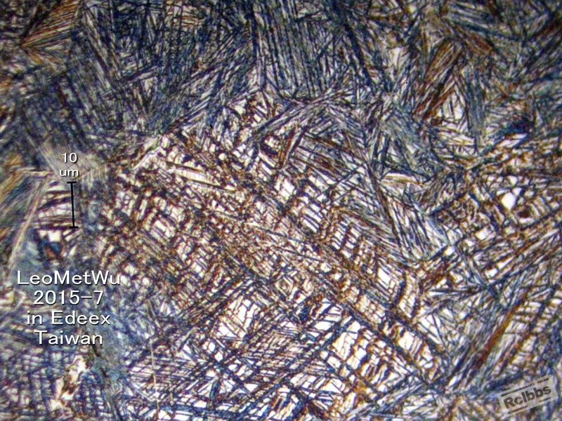

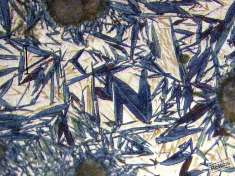

Tell me what this microstructure is............

发表于 2015-7-12 10:47:03 | 显示全部楼层
I guess that the material is ductile cast iron,and the microstructure is lower bainite+residual austenite
回复 1 0
发表于 2015-7-11 06:14:10 | 显示全部楼层
kemoch 发表于 2015-7-11 02:51
white is RA
acicular is M
请用中文表述会有更多人了解,谢谢。

发表于 2015-7-10 21:51:23 | 显示全部楼层
who can tell me ? I hope to know what this is ?! 3Q!
发表于 2015-7-10 22:27:26 | 显示全部楼层
针状马式体?
感觉有点像啊
签到天数: 128 天
发表于 2015-7-10 22:38:38 | 显示全部楼层
薄板状马氏体。以前你上过这种图片,但不要说是针状马氏体。
签到天数: 533 天
发表于 2015-7-11 02:51:40 | 显示全部楼层
white is RA
acicular is M
发表于 2015-7-11 06:12:26 | 显示全部楼层
      看不懂什么意思?
签到天数: 1273 天
发表于 2015-7-11 06:50:01 | 显示全部楼层
伯龙马 发表于 2015-7-11 06:14
请用中文表述会有更多人了解,谢谢。
白色是残奥
针状物是马氏体

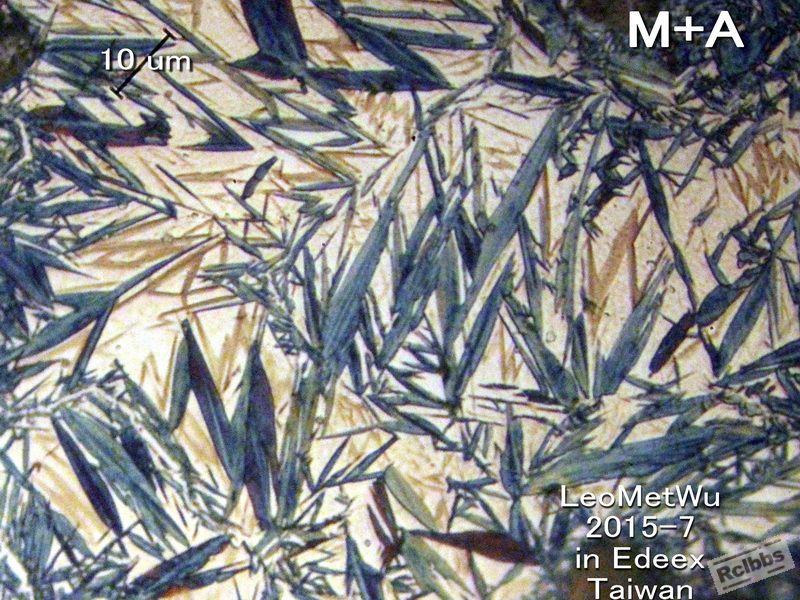

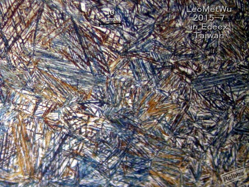

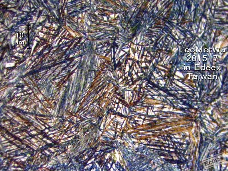

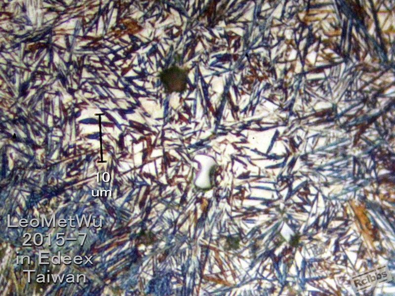

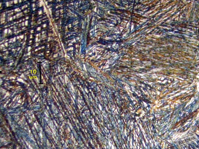

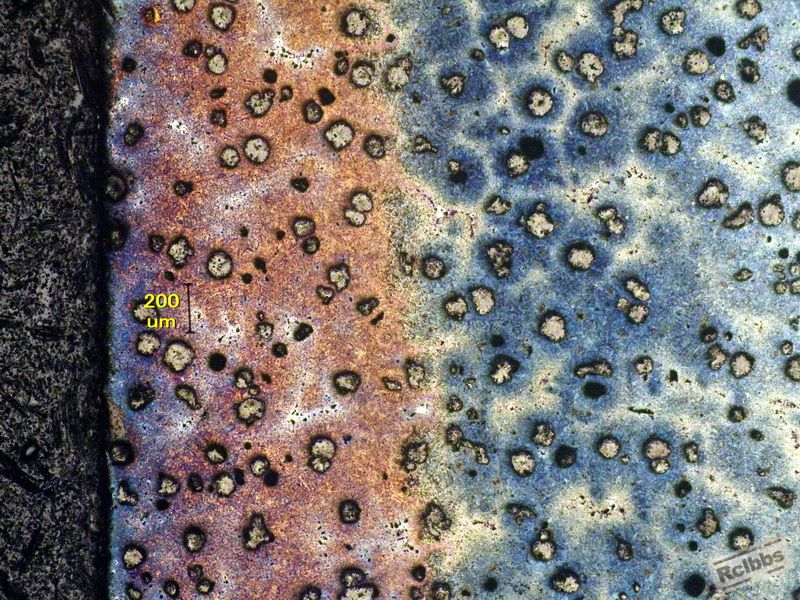

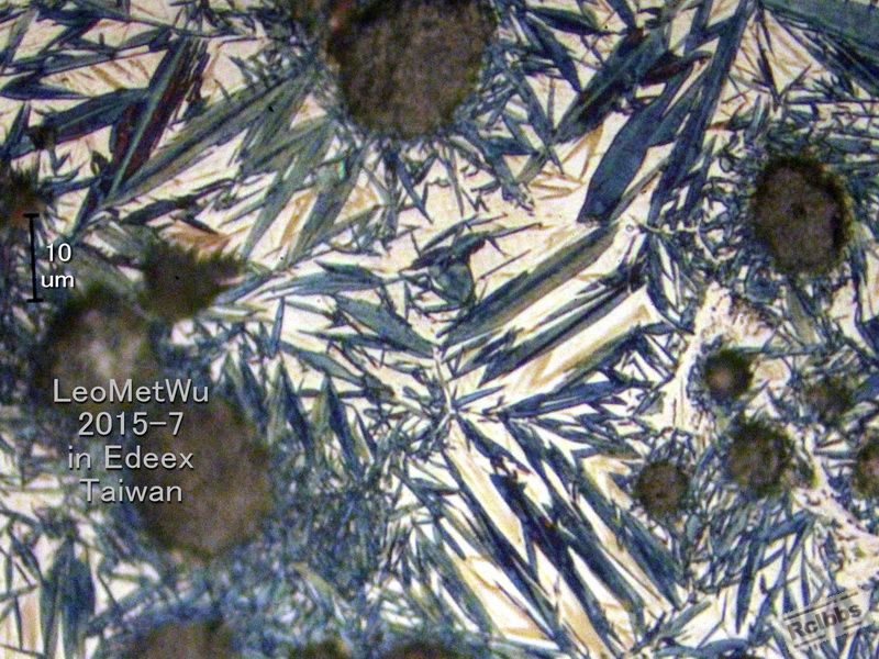

 楼主| 发表于 2015-7-11 08:23:27 | 显示全部楼层
Enjoy these photos, if you may.
left: induction hardened; right: ADI at 250C

签到天数: 1273 天
发表于 2015-7-11 15:58:01 | 显示全部楼层
吴老师
这是什么材料的?
签到天数: 36 天
发表于 2015-7-11 16:34:05 | 显示全部楼层
老師你好,請問你的金相照片是用什麼設備拍出來的,感覺和大家平時看到的不太一樣,挺清楚,是我的制樣水準不好嗎?
签到天数: 474 天
 楼主| 发表于 2015-7-11 17:43:20 | 显示全部楼层
是顯微鏡好--------Olympus GX 51............
.http://www.olympus-ims.com/sv/microscope/gx51/
发表于 2015-7-11 23:12:47 | 显示全部楼层
针状马氏体和贝氏体混合吗??

发表于 2015-7-12 06:13:20 | 显示全部楼层
Mr Wu
All material is ductile iron?
How to distinguish the acicular martensite and lower bainite in the picture?
发表于 2015-7-12 20:29:29 | 显示全部楼层
针状马氏体吧   好少吧
签到天数: 176 天
发表于 2015-7-12 20:36:02 | 显示全部楼层
马氏体跟贝氏体还有残余奥氏体
签到天数: 72 天
发表于 2015-7-13 10:09:47 | 显示全部楼层
下贝+残奥.支持15楼的观点.
签到天数: 6 天
发表于 2015-7-13 11:50:52 | 显示全部楼层
我看是奥贝球铁的组织。
