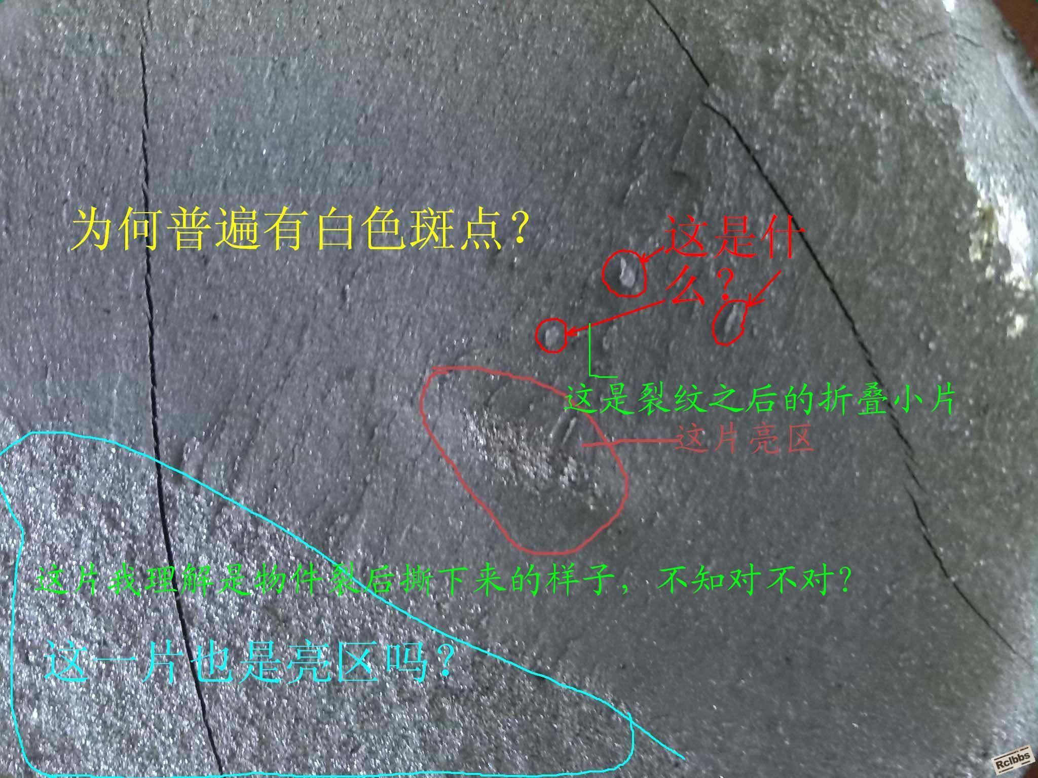

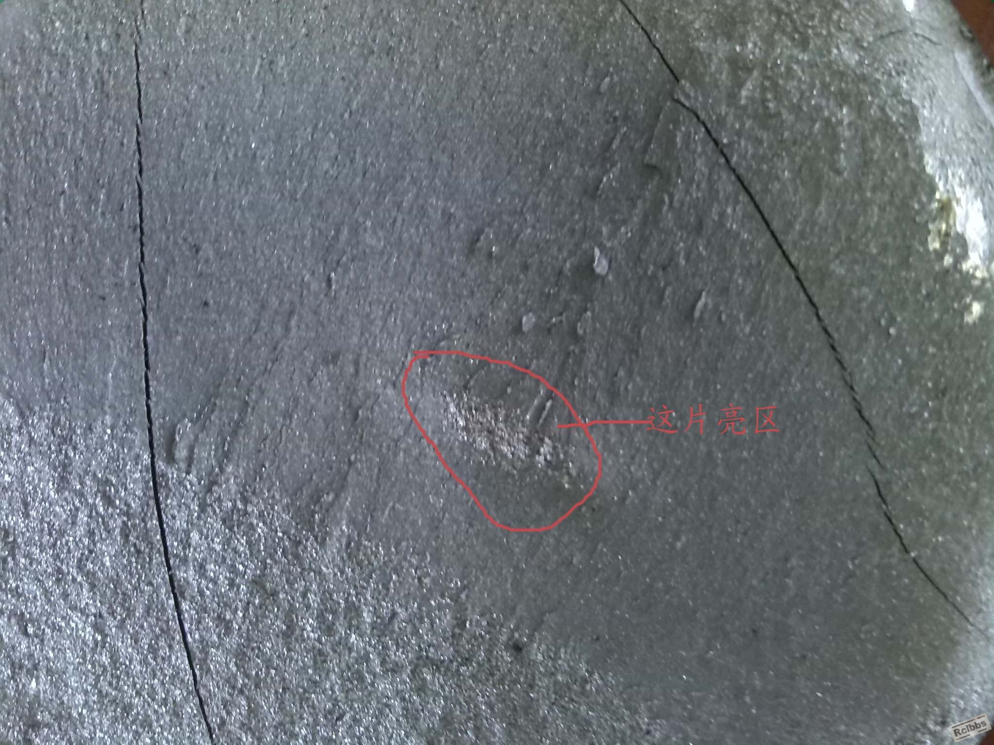

像断裂起源位置,通过高倍放大分析

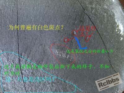

我认为是实验过程中发上了氢脆型脆性断裂,白色斑点有白点也有雪花状断口,还需要扫描电镜的支持。
