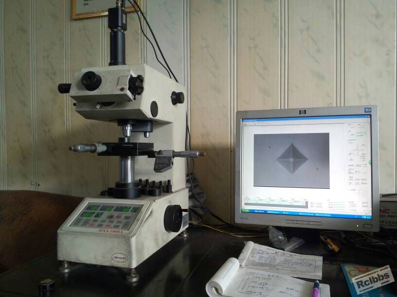

我司一台显微维氏硬度计已使用近8年,近段时间,100倍、400倍、加载,老是要转半天才能定位定住,出现E4、E5故障,按DEL清除后,也能用,但每次发出命令后都要转一整圈,严重增加操作时间。机子是上海昊微的,已超出保修时间,厂家要求把机子寄过去修理,这又严重影响我们的使用,故在论坛求助,希望能解决!

永刚你把镜头取下来后用手转动一下是不是卡位装置有点不好啦?另外系统重装下wechat:lang_wechat_threadmessage

谢谢!检查了下,不是机械的故障,好像是光电传感器受到了干扰。

光电传感器,编码器,二取一,和软件系统都没关系,这是硬件的问题,在这里是没法觖决的。最好的办法是找个维修硬度计的走个私单,给点钱把它修好了事。那家硬度计维修人家多你就找那家。

研究了半天,多半是光电管灵敏度的问题,毕竟是老机子了。已经与厂家取得联系,哪天活少,顺风寄过去修理。
