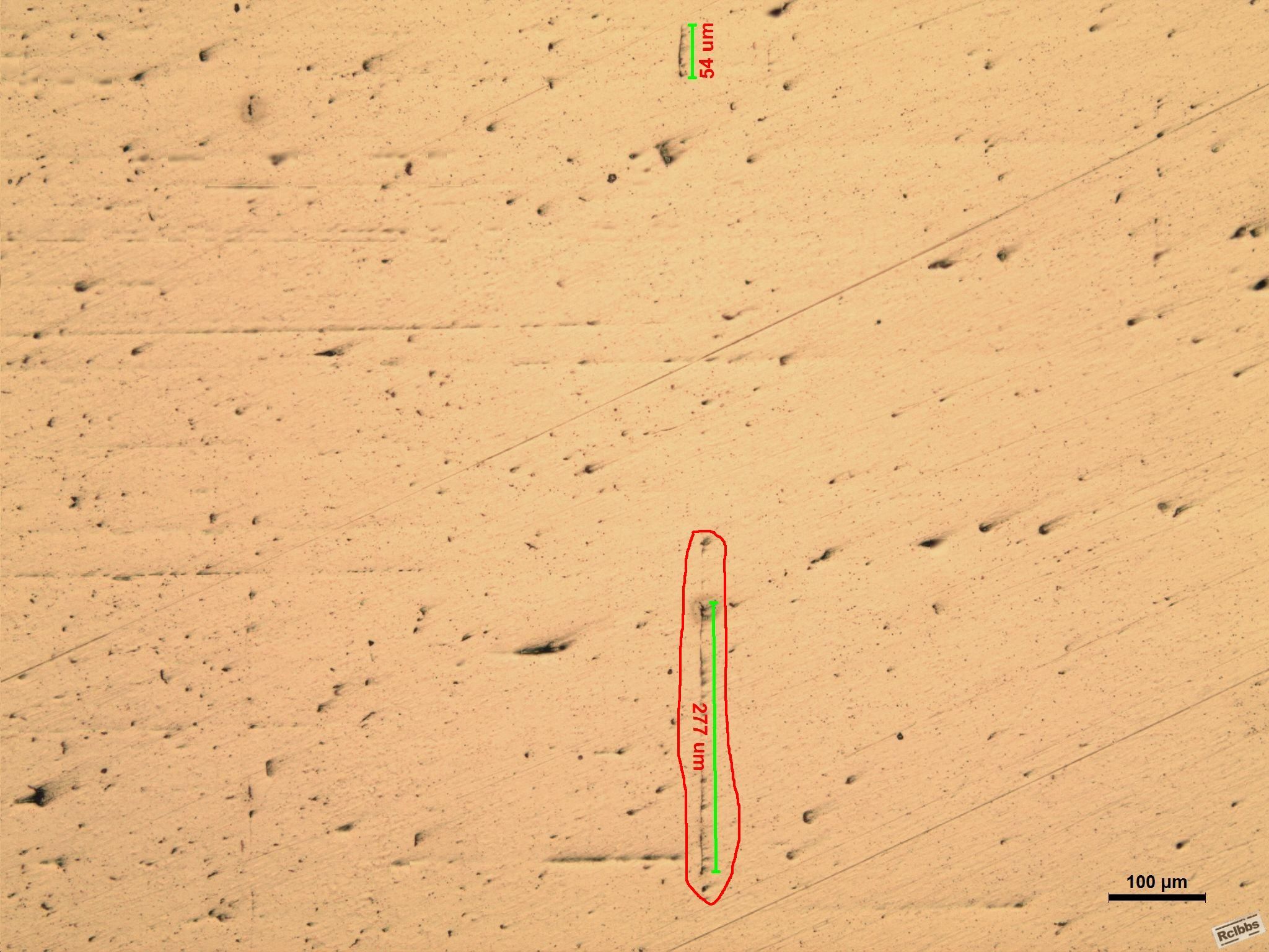

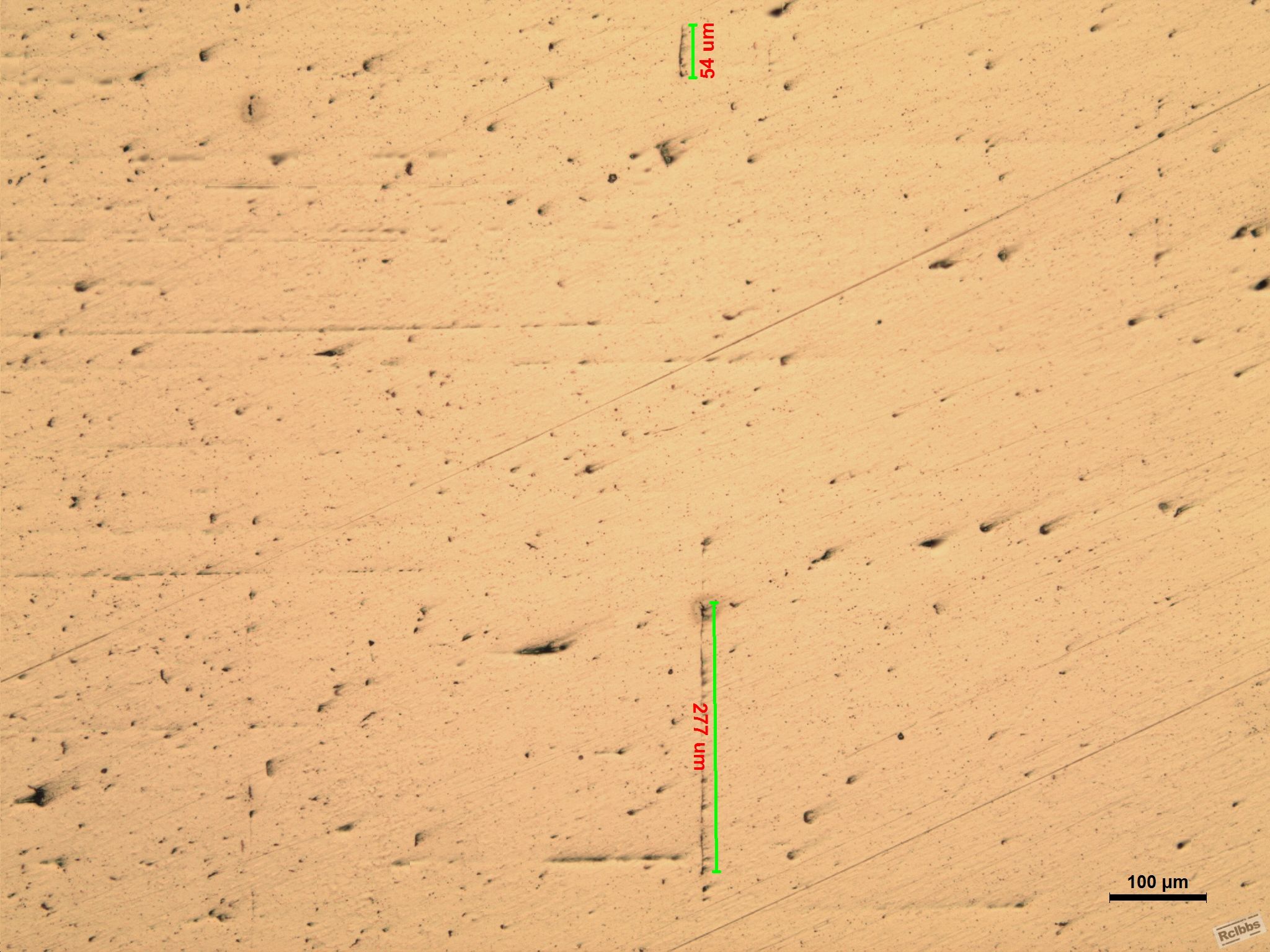

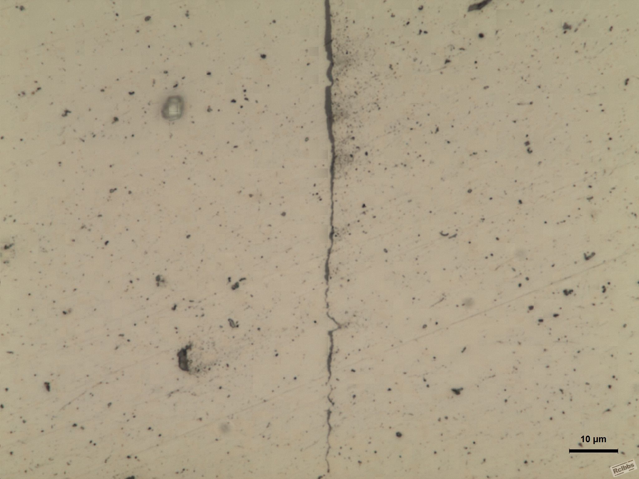

最近供方送来一批样品,取了3个不同位置的钢板做金相,其中一个试样出现夹杂物,见下图:
试样抛的不好请勉强看看!
1.请帮忙看看是什么类型的夹杂物;
2.夹杂物可接受的范围一般是多少?
3.大家磨抛较软的材料时怎么才能抛好?
请不吝赐教,先谢谢大家

发表于 2015-7-14 11:13:03 | 显示全部楼层
不能勉强看,重新抛吧。
签到天数: 72 天
发表于 2015-7-14 11:53:06 | 显示全部楼层
重新抛光吧,力气小点.较软材料用长毛抛光布.
签到天数: 29 天
发表于 2015-7-14 12:08:18 | 显示全部楼层
这啥都看不到啊,感觉是脏东西,重新扫吧

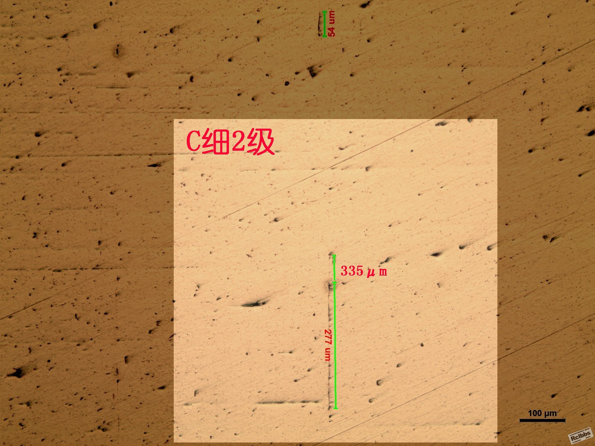

发表于 2015-7-14 12:14:48 | 显示全部楼层
这条应评为发文,是不允许的缺陷

发表于 2015-7-14 16:13:32 | 显示全部楼层
锻件,钢坯 夹杂物检验标准  GBT 10561
铸件夹杂物检验标准  各个行业不一样
采购合同里指定夹杂物要达到标准中的哪一个级别

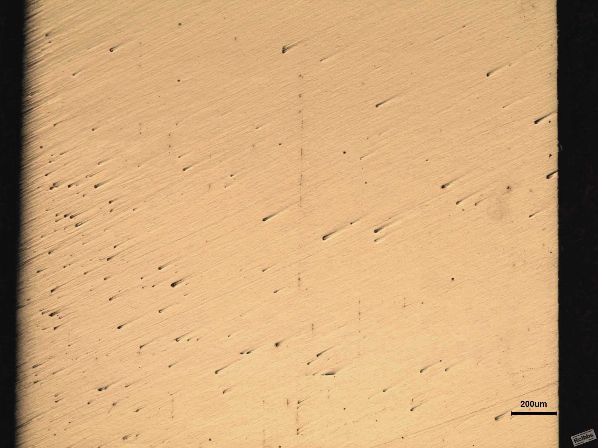

 楼主| 发表于 2015-7-14 18:16:16 | 显示全部楼层
又忙了一天,没有来得及看论坛:
首先感谢大家的支持,明天会上传重新抛光另一组试样的照片,材料为SK5,相当于国产T8MnA。
你们最后一道的砂纸和抛光布分别都用什么样子的?求指点
