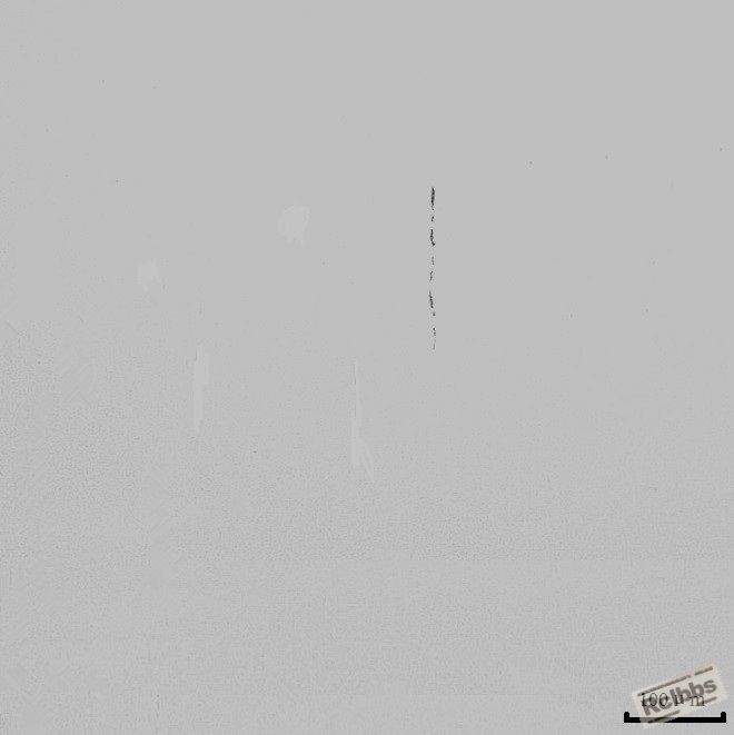

[求助] 这个是B类还是A类和B类混合夹杂物,请高手看看
发表于 2015-7-13 16:24:25 | 显示全部楼层 |阅读模式
发表于 2015-7-23 08:06:55 | 显示全部楼层
A和B好像都有,我们也是做这个能力验证
发表于 2015-7-24 11:14:55 | 显示全部楼层
试样制备的这么好。。
发表于 2015-7-24 11:19:30 | 显示全部楼层
一条划痕和污物都没有啊
发表于 2015-7-24 14:22:07 | 显示全部楼层
这个怎么看都像是A类啊
签到天数: 498 天
发表于 2015-10-9 11:13:32 | 显示全部楼层
怎么没说C类呢,端部较尖,我看是C类,请问下LZ是什么材料。
“C 类(硅酸盐类):具有高的延展性, 有较宽范围形态比(一般≥3)的单个呈黑色或深灰色夹杂物, 一般端部呈锐角;”

发表于 2015-10-21 20:31:57 | 显示全部楼层
像是B类氧化铝类夹杂物
签到天数: 37 天
发表于 2016-6-10 08:04:01 | 显示全部楼层
B类吧,这个样制的有水平啊,很干净
发表于 2016-8-15 10:35:04 | 显示全部楼层
C类,如果边缘不平滑,就是C类B类混合
签到天数: 33 天
发表于 2016-11-6 13:52:03 | 显示全部楼层
应是B类夹杂物吧,分散型的
签到天数: 69 天
发表于 2017-3-29 18:19:20 | 显示全部楼层
我觉得是B类,链状,颜色深。
签到天数: 1566 天
发表于 2018-7-30 16:04:09 | 显示全部楼层
A类和C类可以在暗场下区分
