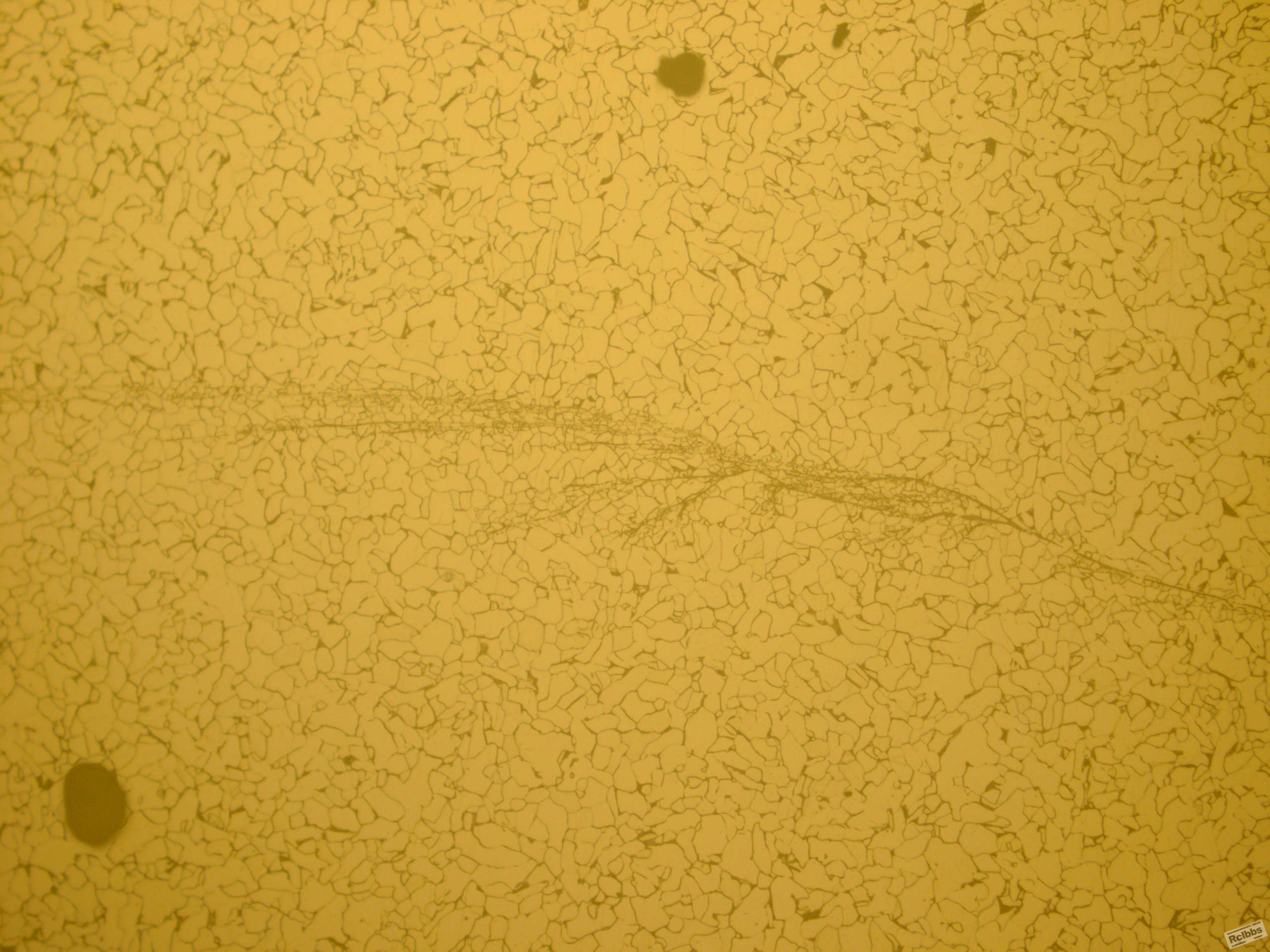

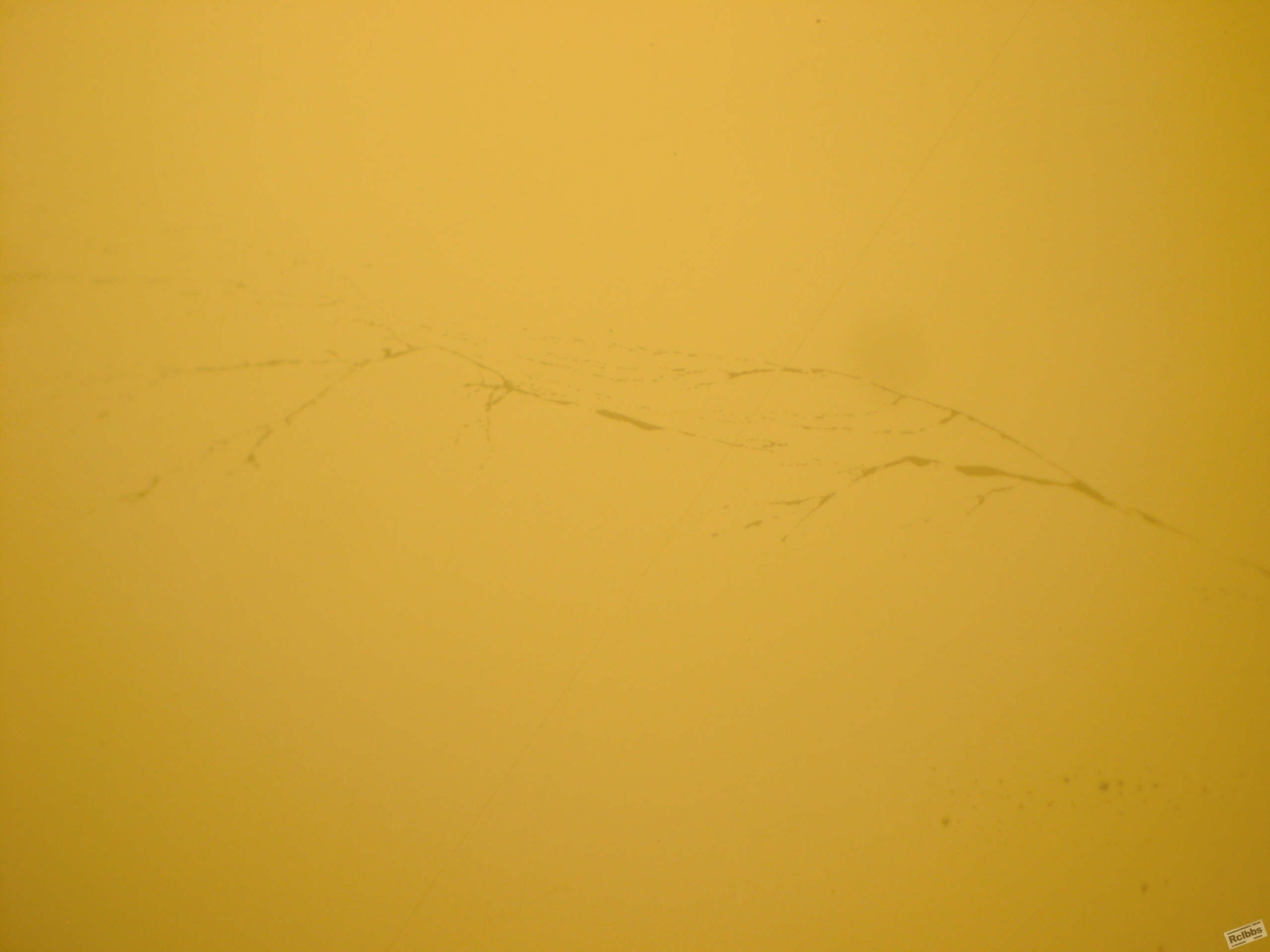

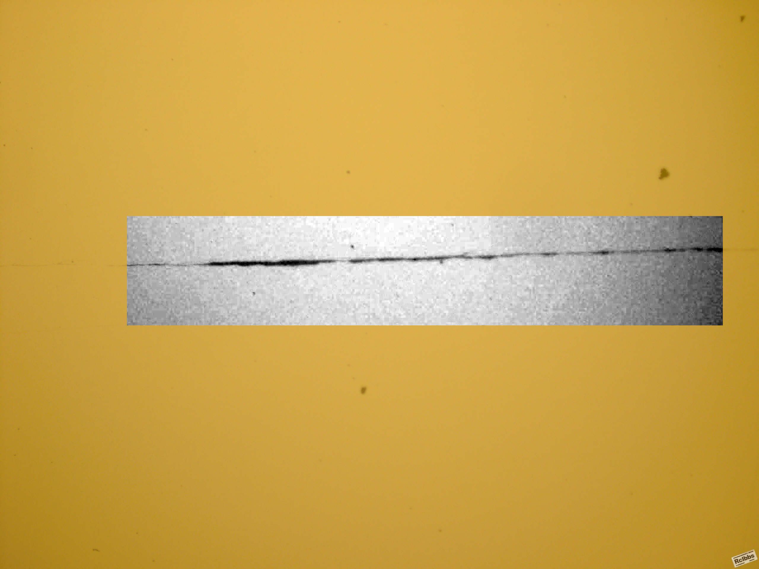

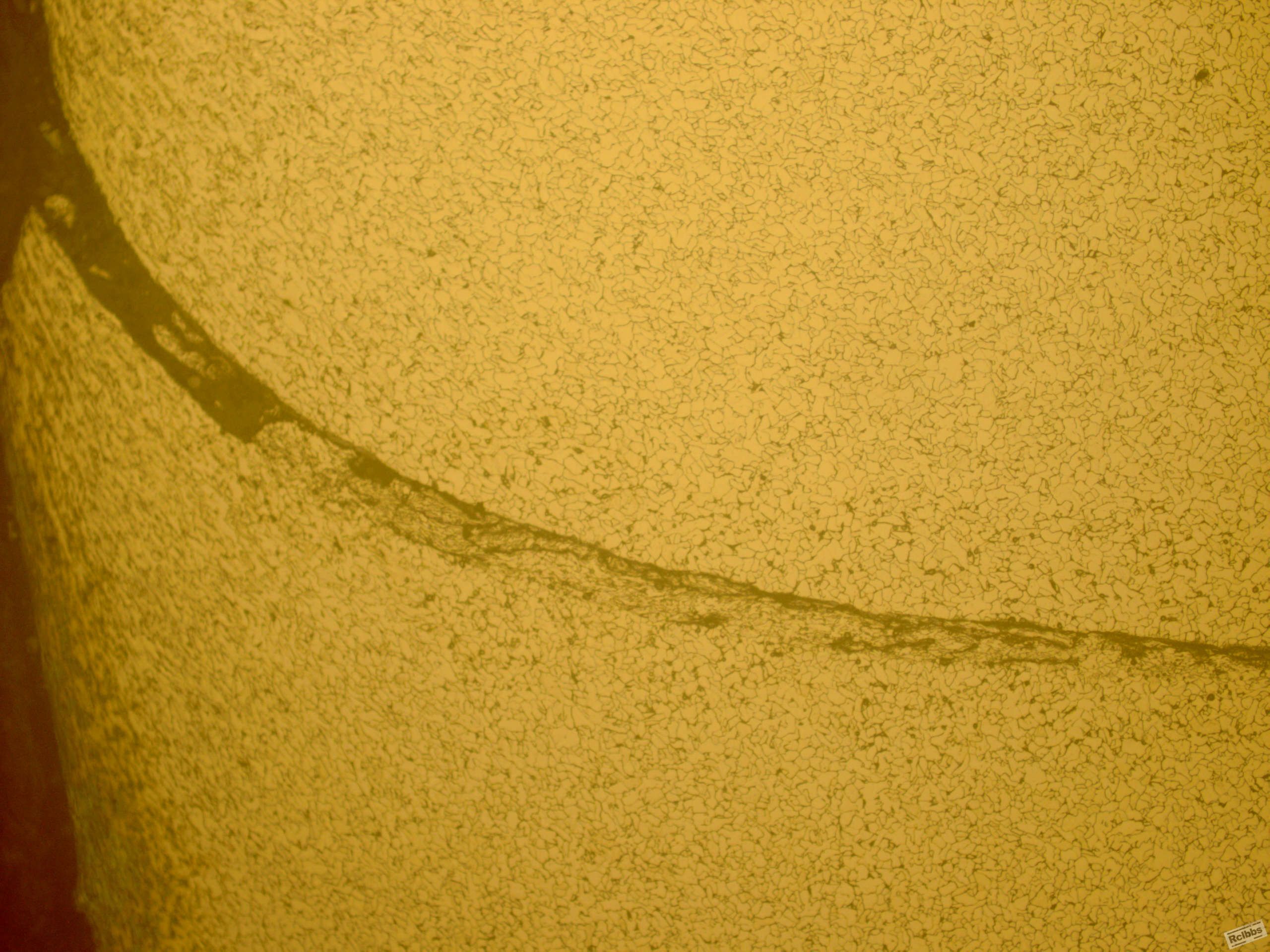

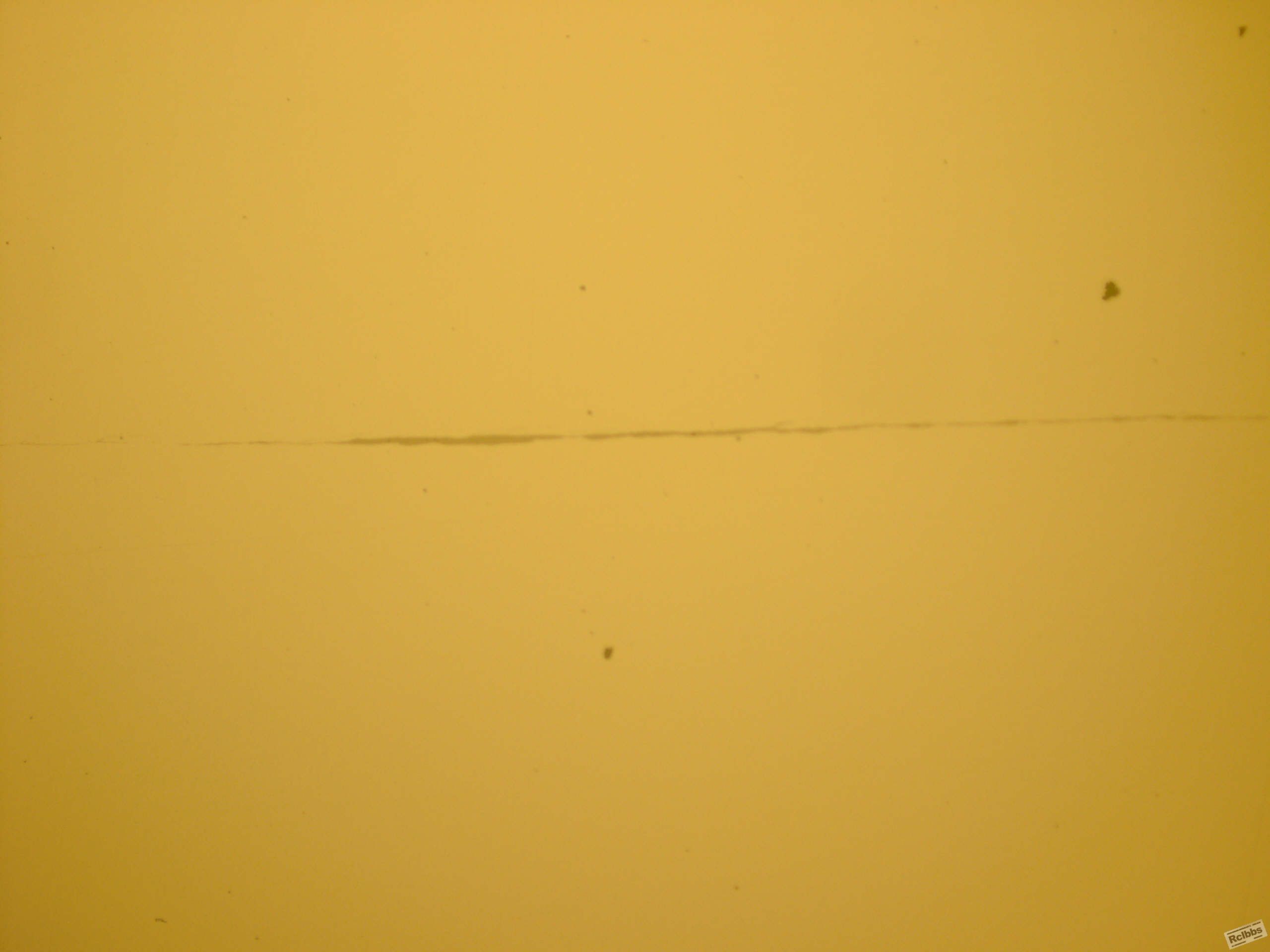

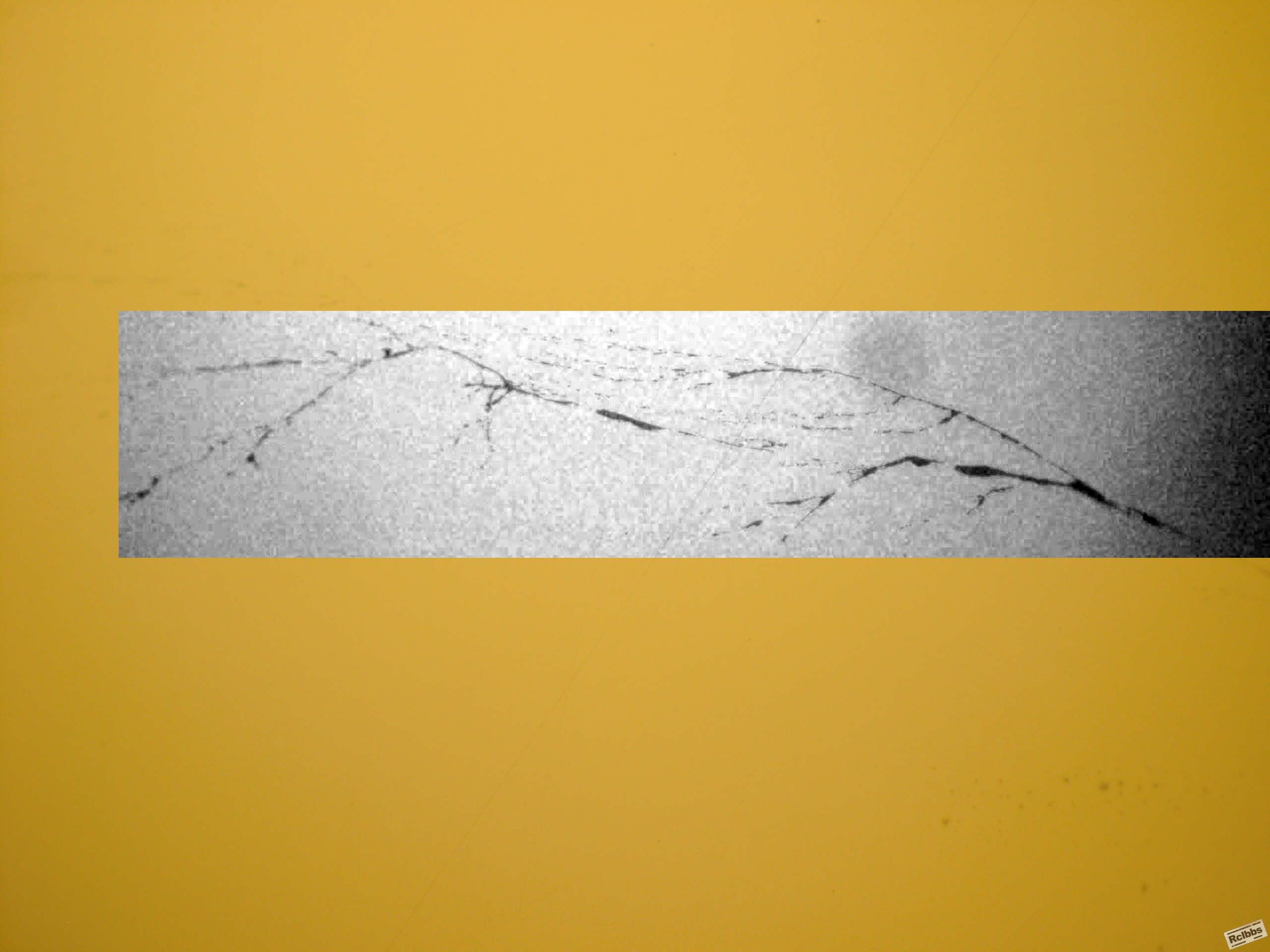

试样已经严重分层了,是热轧钢带  Q195L ,

发表于 2015-7-15 09:45:50 | 显示全部楼层
炼钢的冶金缺陷

发表于 2015-7-15 11:03:09 | 显示全部楼层
非金属夹杂物含量太多

发表于 2015-7-17 13:29:47 | 显示全部楼层
从第三个图看起来像大家说的折叠

发表于 2015-7-18 12:16:13 | 显示全部楼层
我爱大自然 发表于 2015-7-17 13:29
从第三个图看起来像大家说的折叠
没看到氧化物被折叠进去,不能说是折叠
发表于 2015-7-19 19:11:19 | 显示全部楼层
折叠,开口在表面,可以确定。

发表于 2015-7-19 19:25:36 | 显示全部楼层
四张照片均未发现氧化物,明显是其他未知夹杂物,所以是冶金夹杂,不是折叠。
发表于 2015-7-20 11:09:46 | 显示全部楼层
查一下坯号的连铸记录,有可能是头尾坯的冶金缺陷,应该是Si、Ca比较多。很有可能是尾坯的缩孔残余与夹渣。

发表于 2015-7-21 15:48:18 | 显示全部楼层
wujunfeng610 发表于 2015-7-15 19:42
折叠  原材料出厂带来
肯定不是折叠的,因为折叠裂纹的边缘肯定是有氧化的。应该对裂纹区域做一下能谱分析。
发表于 2015-7-21 18:21:29 | 显示全部楼层
      估计是钢锭缩孔切除不干净,残留到轧钢工序,导致轧胚头或尾有夹杂层。
