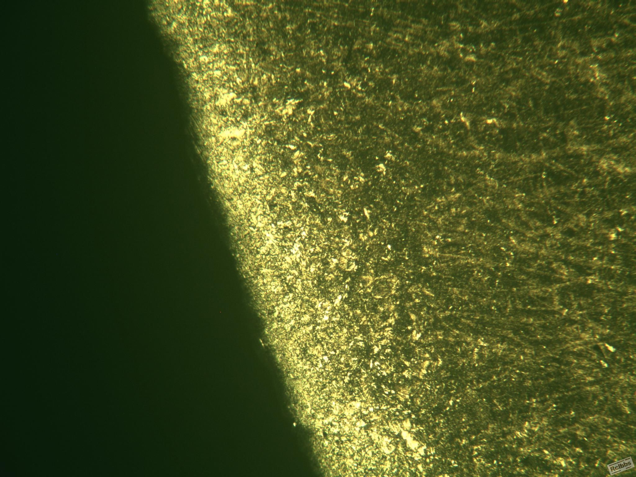

如题,材料42CrMoS4,调制处理。
边缘100
边缘100
边缘组织500
边缘组织500
心部组织500
心部组织500
个人看着第一张边缘有半脱碳,深度0.22mm;

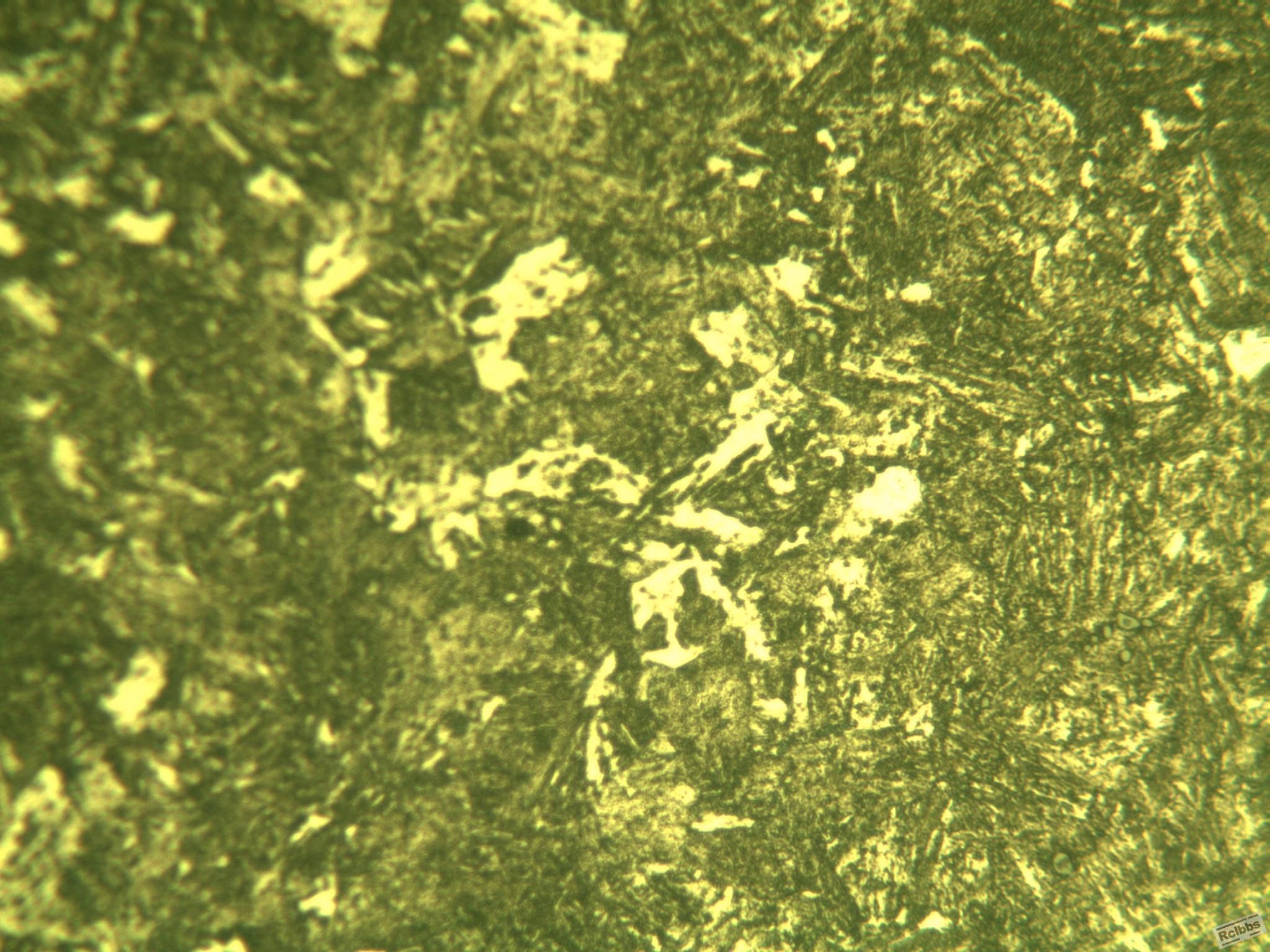

第二张看着像保留马氏体相位的索氏体?腐蚀轻点又感觉像是粒状的珠光体?

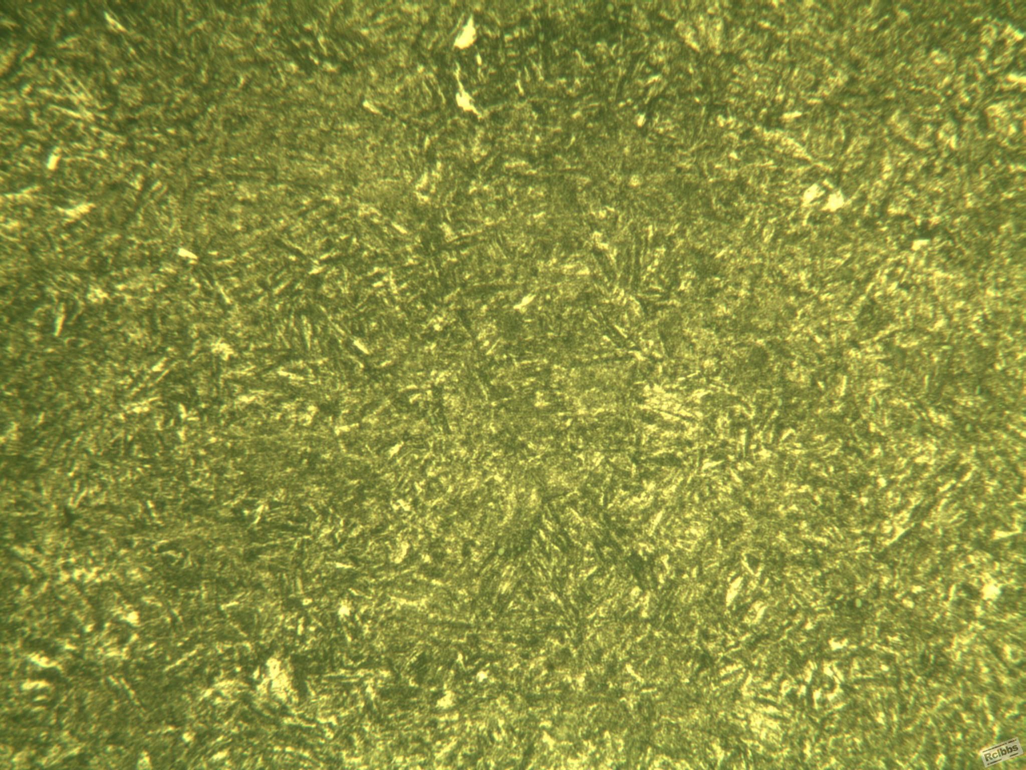

第三张铁素体明显增多

第一张,第二张都很正常,第三张属于淬火加热温度不足。

你判定的对,没问题。

1.第一张,试验磨痕明显,磨痕的存在,会影响脱碳层深的判断;
2.第二张,如果有硬度高的话,证明可能存在回火不足;
3.第三张,铁素体存在,是加热的问题;
