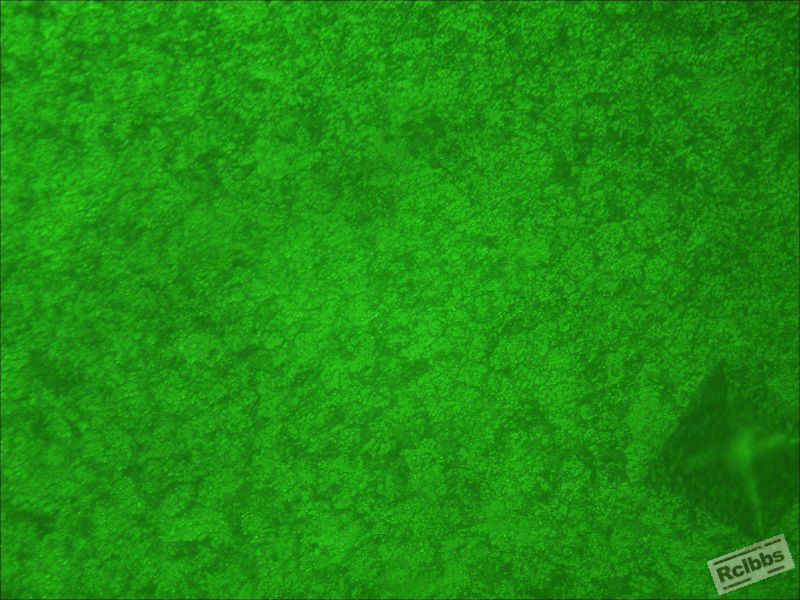

有子成品滚子(轴承钢,正常硬度HRC60-65),发现有早期磨损现象。硬度检测为HRA60,截面硬度HV232-220,组织为铁素体基体上有碳化物颗粒,且有一些黑色组织,有点呈网状。这组织是不正常的,没有正确的热处理淬火,疑问:这黑色组织是什么呢?一是原材料残留的没球化完全的组织又没有经过热处理加热炉?二是进加热炉加热后而因某些原因没有及时下油后缓冷下来的组织吗?wechat:lang_wechat_threadmessage

看错了吧!
“铁素体基体上有碳化物颗粒”,这是球状珠光体-------------------------

发表于 2015-7-17 14:53:08 | 显示全部楼层
是退火组织吗?粒状珠光体。
 楼主| 发表于 2015-7-17 15:16:52 来自手机 | 显示全部楼层
是球状粒状珠光体,问题是那黑色组织是?wechat:lang_wechat_threadmessage

发表于 2015-7-17 22:10:06 | 显示全部楼层

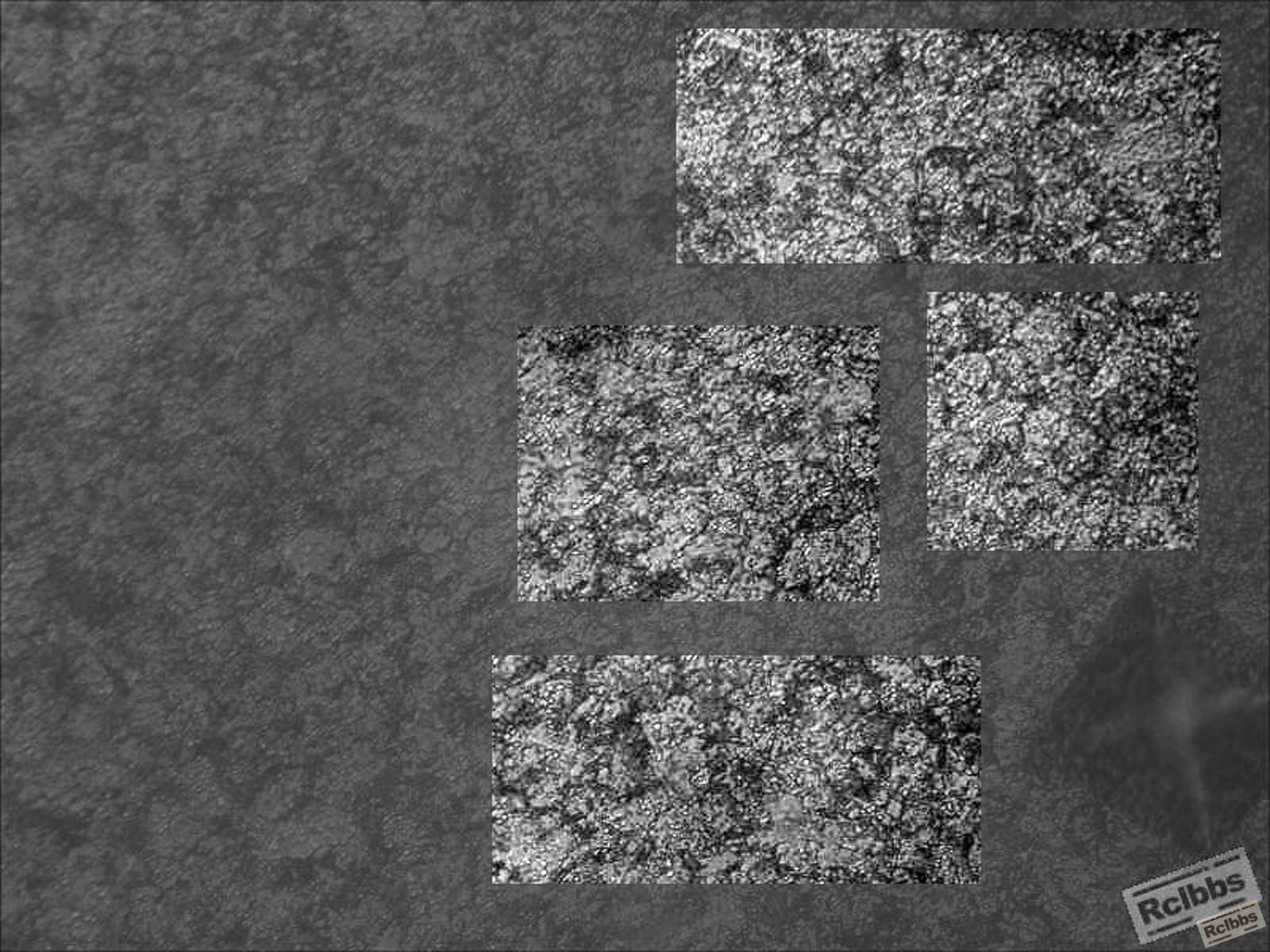

有些不明白。已经使用的成品滚子,出现问题后检查硬度只有HRA60,相当于HRC20,这是珠光体的硬度值。这种组织怎么能做成品使用?然而你发上来的组织却是带有屈氏体(黑色)的不正常淬回火组织。希望把问题再理顺些吧。
 楼主| 发表于 2015-7-17 23:02:43 来自手机 | 显示全部楼层
成品出现这种组织肯定是不正常的,怀疑没经过正确的热处理淬火工序,现在就是想知道这黑色组织是什么?何种工艺下才能产生比组织?wechat:lang_wechat_threadmessage

发表于 2015-7-18 12:06:58 | 显示全部楼层
longzheng 发表于 2015-7-17 23:02
成品出现这种组织肯定是不正常的,怀疑没经过正确的热处理淬火工序,现在就是想知道这黑色组织是什么?何种 ...
我上面已经说了,黑色组织是屈氏体,淬火冷速不足造成的。

发表于 2015-7-20 14:41:47 | 显示全部楼层
支持冯高工的看法,是屈氏体,冷却不足.

发表于 2015-7-20 17:22:51 | 显示全部楼层
黑色的应该是屈氏体组织,建议使用2%的硝酸酒精浅腐蚀看看。

发表于 2015-7-22 12:59:03 | 显示全部楼层
fengyonghe 发表于 2015-7-17 22:10
有些不明白。已经使用的成品滚子,出现问题后检查硬度只有HRA60,相当于HRC20,这是珠光体的硬度值。这种组 ...
前辈,你是怎么把楼主的照片变成黑白色的?用的什么软件吗?
签到天数: 128 天
发表于 2015-7-22 16:24:55 | 显示全部楼层
PS
