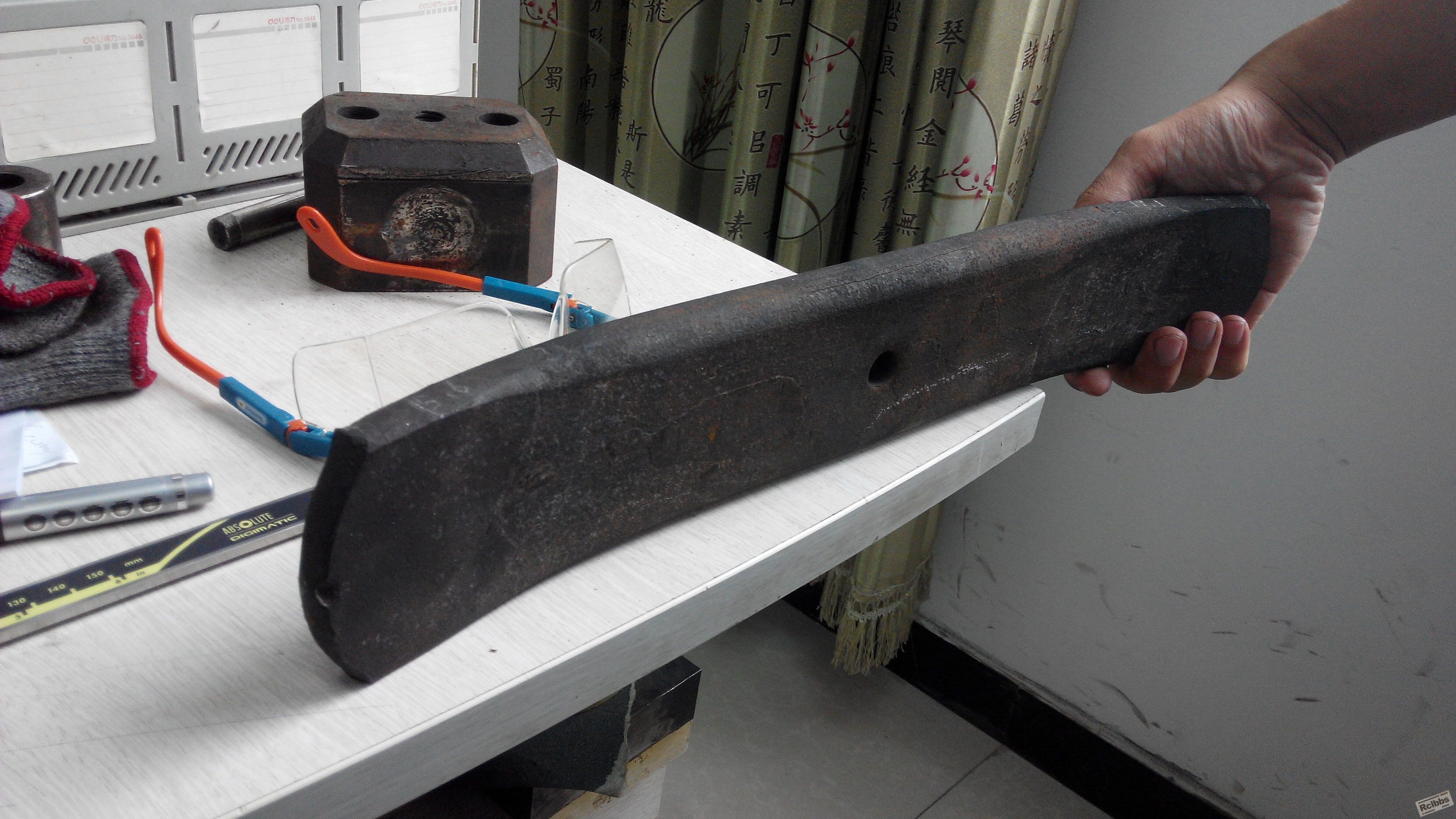

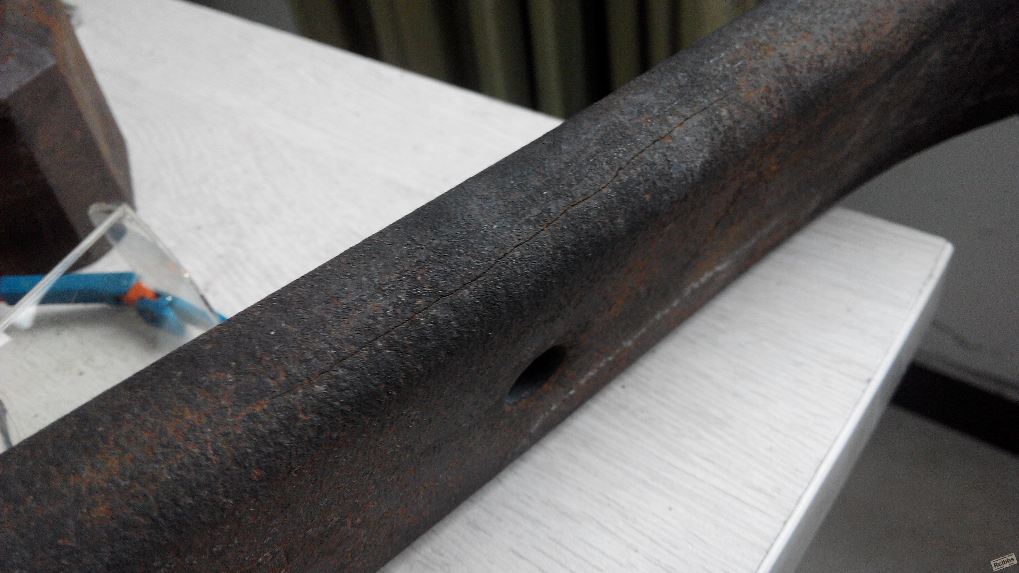

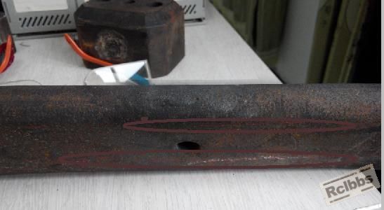

最近我们生产中发现了一种裂纹如图片4所示,肉眼不易察觉,位置如图。之前也有过类似的,位置不一样,如图1和2,哪位师傅帮分析一下

发表于 2015-7-17 22:59:17 | 显示全部楼层
一共三张图,没有图4,后两张图是同一条裂纹

 楼主| 发表于 2015-7-18 16:12:47 | 显示全部楼层
fengyonghe 发表于 2015-7-17 22:59
一共三张图,没有图4,后两张图是同一条裂纹                                                             ...
第一张是最近出现的,您认为这种裂纹大概原因是什么?

发表于 2015-7-18 16:43:58 | 显示全部楼层
根据材料的成分,看组织有没有严重的带状组织。
发表于 2015-7-18 17:15:10 | 显示全部楼层
          初步判断:某种工序加热过程表面脱碳造成的淬火裂纹。

 楼主| 发表于 2015-7-19 17:42:10 | 显示全部楼层
多谢分析,等找个机会我去分析一下

发表于 2015-7-19 21:21:33 | 显示全部楼层
多次出现脱碳都呈直线状?只有严重的带状才是直线状。

 楼主| 发表于 2015-7-19 23:22:02 | 显示全部楼层
fengyonghe 发表于 2015-7-19 21:21
多次出现脱碳都呈直线状?只有严重的带状才是直线状。                                                   ...
看热处理过后的产品组织有无带状吗?

发表于 2015-7-20 00:08:39 | 显示全部楼层
七叶2009 发表于 2015-7-19 23:22
看热处理过后的产品组织有无带状吗?
看裂纹处的组织

发表于 2015-7-20 14:48:43 | 显示全部楼层
做个金相看看吧~~~~~~~~~~~~~~~

发表于 2015-7-31 21:50:53 | 显示全部楼层
应该做金相分析更有助于分析
