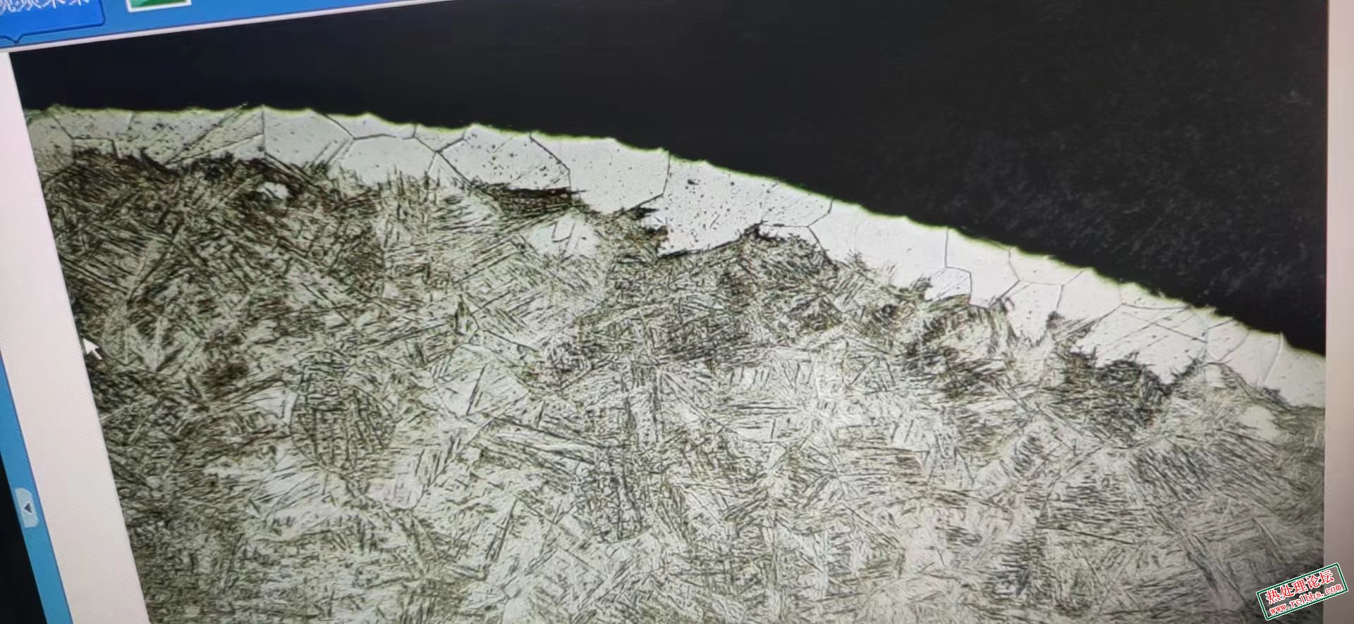

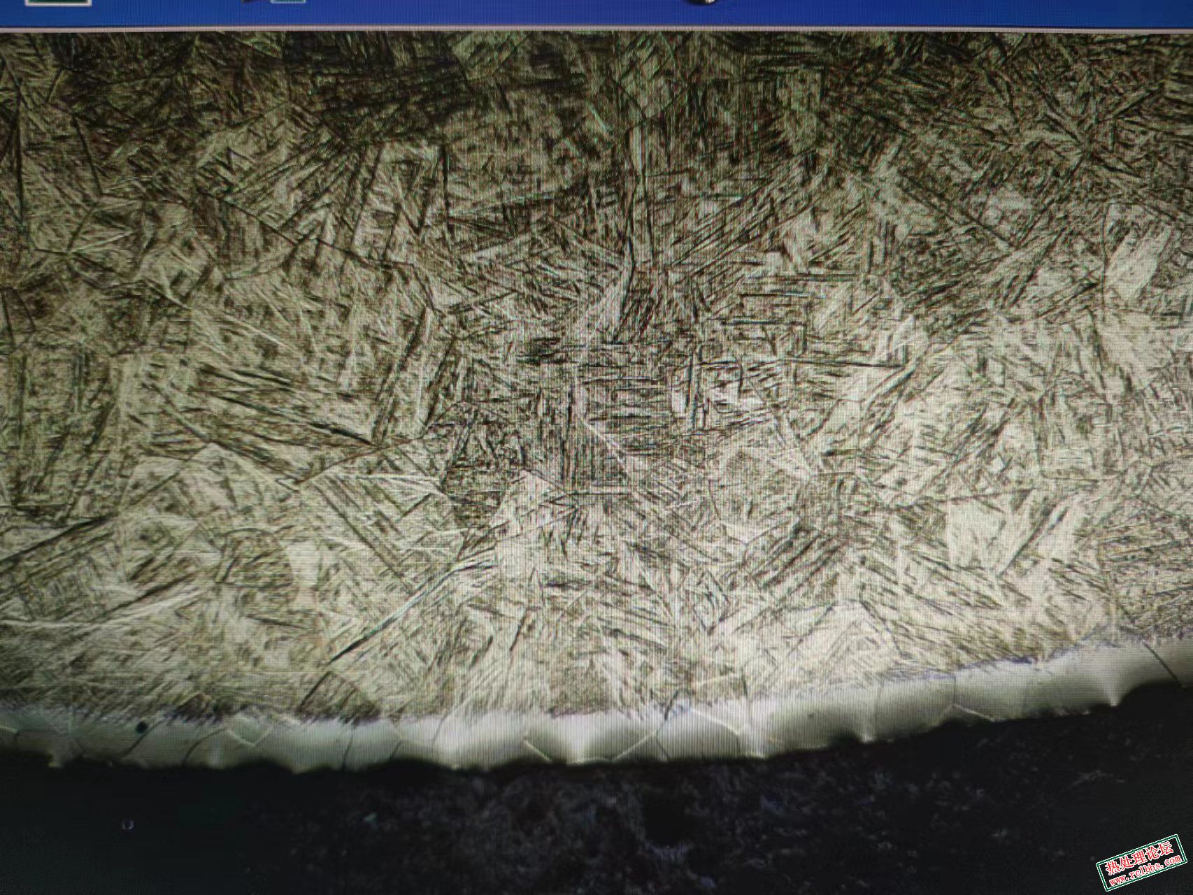

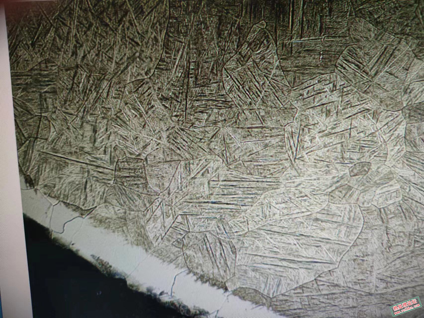

请问老师,我做近β钛合金TB6的固溶处理,想获得单一亚稳β相,β相变点为800℃,我在箱式炉中在850℃固溶40min后立即水淬,为什么热处理后的组织只有边缘一圈是正常的,内部不是单一相,但是晶界确实都腐蚀出来了,热处理试样尺寸为Φ15×150mm的棒状试样
