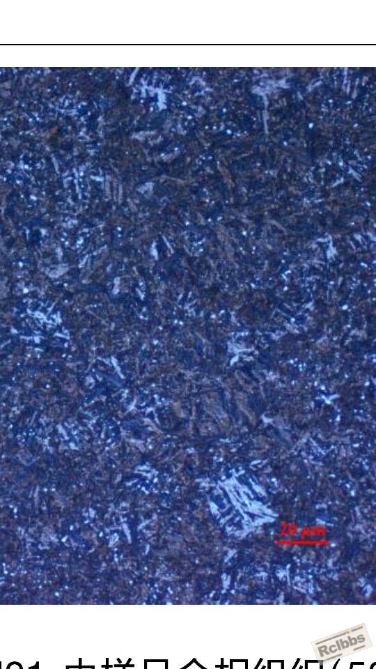

材料SK5加热830等温320的金相组织图片,请大家帮忙看看是什么组织
签到天数: 1061 天
发表于 2015-7-21 08:41:01 | 显示全部楼层
个人感觉,不知是否正确:等温时间足够过冷奥氏体完全转变则水洗不会有马氏体,如果等温结束有残余奥氏体则可能会有马氏体产生,类似马氏体分级淬火。

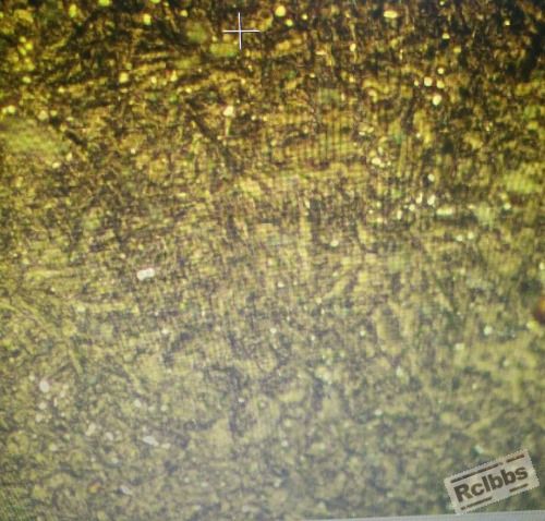

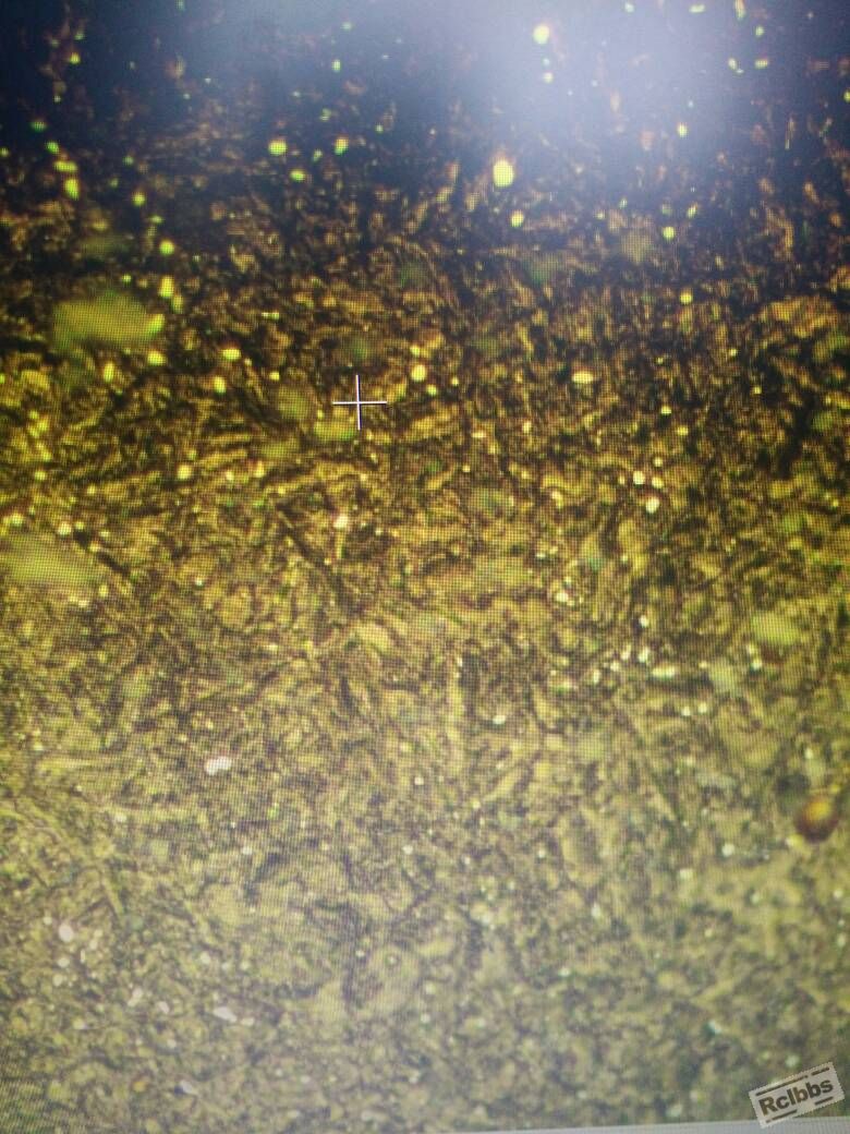

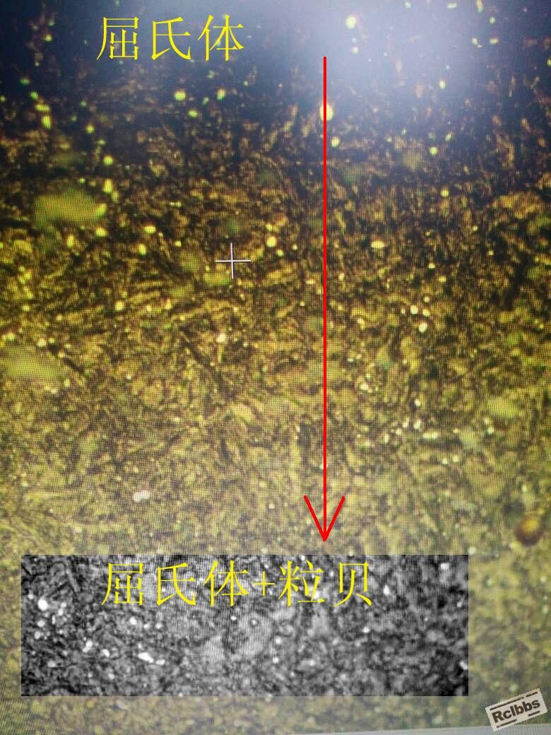

组织是逐渐过渡的,有颗粒碳化物,还有:如图所示

可是我拿外面做金相分析说是M+B上+B下+残A
发表于 2015-7-20 14:08:45 | 显示全部楼层
      如果恰巧冷却速度在鼻子尖处直接通过转变开始线与转变终止线之间,则没转变完的过冷奥氏体在等温过程转变为他们说的组织……,我要问从高温奥氏体状态冷却到其鼻子尖过程形成的铁素体或珠光体类型组织哪里去了?

那是不是我发的这张照片不清晰,另发一张。
发表于 2015-7-20 16:15:27 | 显示全部楼层
      看清楚了,但他们的检验报告没有写出来 。你所用的是冷却剂,这么巧合?一般不易啊。

你在12楼发的照片组织是下贝氏体+屈氏体+少量粒贝(白色、类似残奥、由细小颗粒组成的块状)。这种钢的Ms点200度左右,320度等温得不到马氏体。
签到天数: 457 天
 楼主| 发表于 2015-7-21 08:02:33 | 显示全部楼层
fengyonghe 发表于 2015-7-20 18:13
你在12楼发的照片组织是下贝氏体+屈氏体+少量粒贝(白色、类似残奥、由细小颗粒组成的块状)。这种钢的Ms ...
产品是硝盐等温淬火的,那在硝盐槽等温后掉入水洗槽后不知道会有马氏体产生吗?
