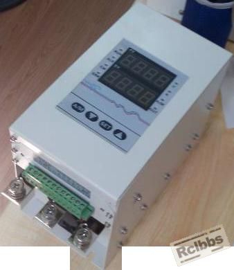

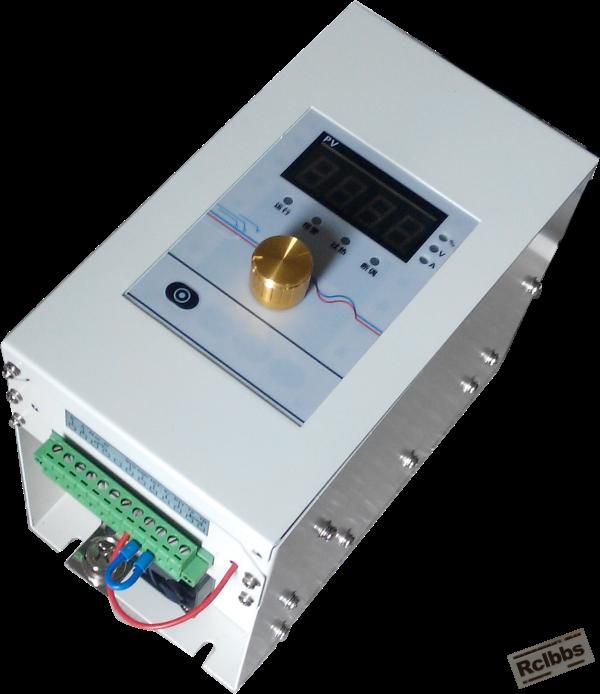

在前期的一些热处理控制项目中有些用到小型调压器的情况,针对这一需求,公司花费数月在目前TY系列调压器的基础上研发了同系列的小型调压器,机箱尺寸大小为110*197*180(H),目前准备推向市场。目前市场上也有一些各个品牌的小型调压器,在这里向大家讨价小型调压器这一块的市场如何?大家常见的应用到小型调压器的情况多不多呢,都是哪些情况...欢迎大家参与讨论!
下面简要介绍目前我们研发出来的TY系列小型功率调整器的一些特点仅供参考。
全部采用SMD贴片元件,集成可控硅及触发电路,一体化安装结构,贴片式PCB生产工艺,紧凑小巧,使用方便。机箱尺寸大小为110*197*180(H)
输入输出方式可自由设定。输入支持4-20mA、0-20mA、1-5V、0-5V标准线性信号及非标准线性信号采集输入。根据负载连接方式不同,可更改输出控制模式,支持移相、过零触发控制模式,支持多种负载接线方式的软设置。
移相调压时,通过单相电采集板可实现“电压反馈”、“电流反馈”或“功率反馈”,以适应用户不同的需求。
输出电压、电流监控,保护负载及各部分元件。
支持限压、限流功能,支持过压、过流保护。
智能型散热器超温保护功能。当散热器温度达到80℃时,关输出。当散热器温度小于75℃后,恢复正常工作。
MCU智能轴流风机散热控制。
双脉冲阴极触发,稳定触发0-80A可控硅。输出具有防烧保护。
RS485通讯。支持MODBUS RS485通讯,采用标准MOSBUD RTU协议,实时传送工作状态及相关参数到PC端,供数据分析及资料备份。支持多种通讯波特率,最高19.2Kbps。

目前有很多场合都会用到小型调压器,据我了解的调压器厂家,杰力士和范达,他们也有这种小型调压器。你们公司的调压器功能很全,比那2个厂家的功能多,如果性能稳定,价格便宜,绝对是众多客户的首选,这个是很有市场的!

有一定市场,但80A的应用范围太小了。与其将80A以下做小,是我的话不如选择200A以下都用同一个尺寸(200A可以满足大部分热处理设备分区控制的场合),大点就大点,散热,通用性都好。
不然要是装你这个后发现小了,换大的,或者换其它厂家的,但控制柜里没空间安装了,就悲剧了。
