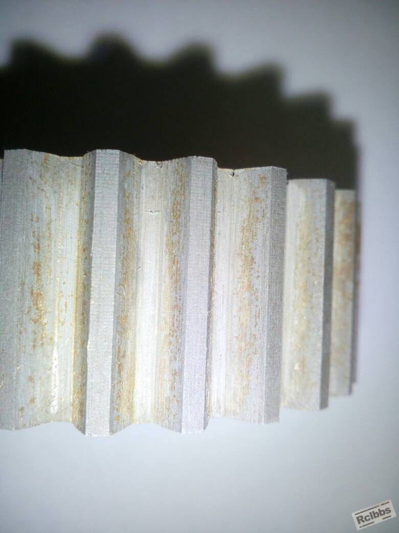

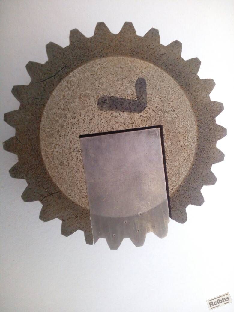

图示某重型车半轴花键经扫描感应淬火后,荧光磁粉探伤无裂纹,理化取样5%硝酸酒精腐蚀发现齿面微裂纹0.01-0.03mm深度。静扭性能和台架试验OK。材料42CrMo,硬化层5-9,实测6.5mm,表面马氏体6级,但客户要求整改。问题:1.淬火裂纹判定标准?2.微裂纹形成的原因?3.改进措施?注:附图为试样经50%盐酸水溶液加热至80-90℃10-12min,出现的表面裂纹形貌。
