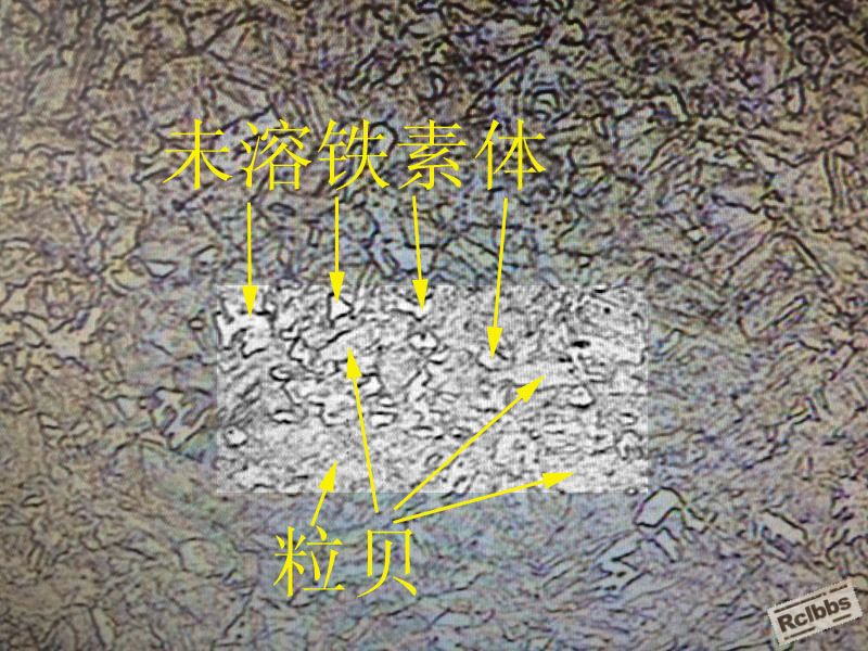

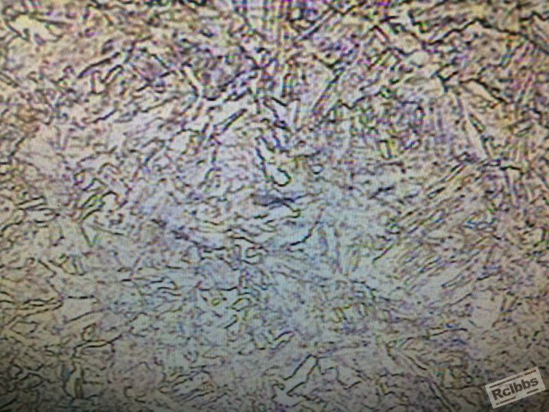

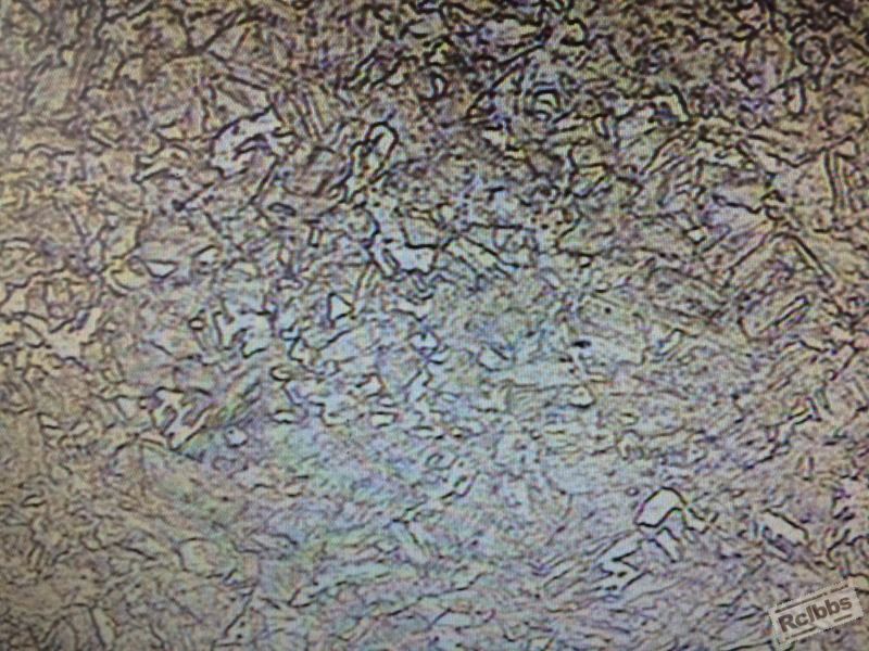

帮忙判定20crmnti金相组织,帮我看下这是什么组织,能帮忙推出工艺吗?谢谢

     原始正火态,加热不足导致残留较多块状铁素体,连续冷却后形成块状铁素体+贝氏体+板条马氏体。硬度在220HBW左右。
     建议910---930度加热,透烧后水冷,获得板条状低碳马氏体。其力学性能与60Si2Mn板簧性能相当。

块状铁素体加珠光体,各位大侠,求指点。

未溶铁素体+粒贝。加热不足,冷速不够的淬火组织

大量的铁素体和少量的珠光体。

我听说好像是正火做的工艺,会不会是加热温度低冷速快形成的组织呢?
完全可以,效果一样

铁素体加贝氏体,冷却速度没控制好。硬度是多少

是渗碳淬火件吗?是不是渗碳缓冷后重新加热淬火时选择温度较低,保留了未溶铁素体?
     资料《金属热处理》杂志所载,20CrMnTi钢在热轧和正火状态,经常伴有粒状贝氏体存在……。如3楼冯工判断的有未溶铁素体和粒状贝氏体。
