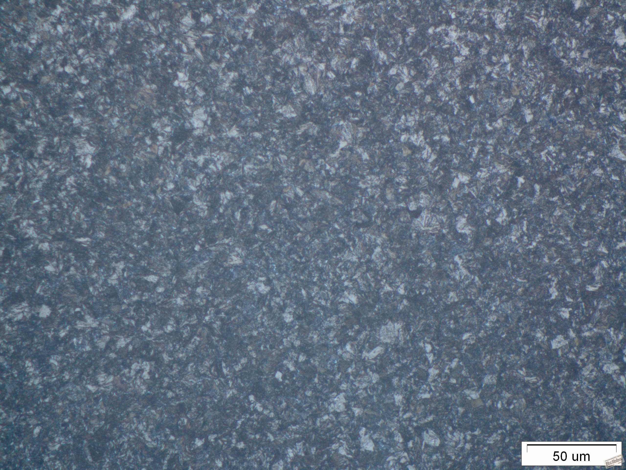

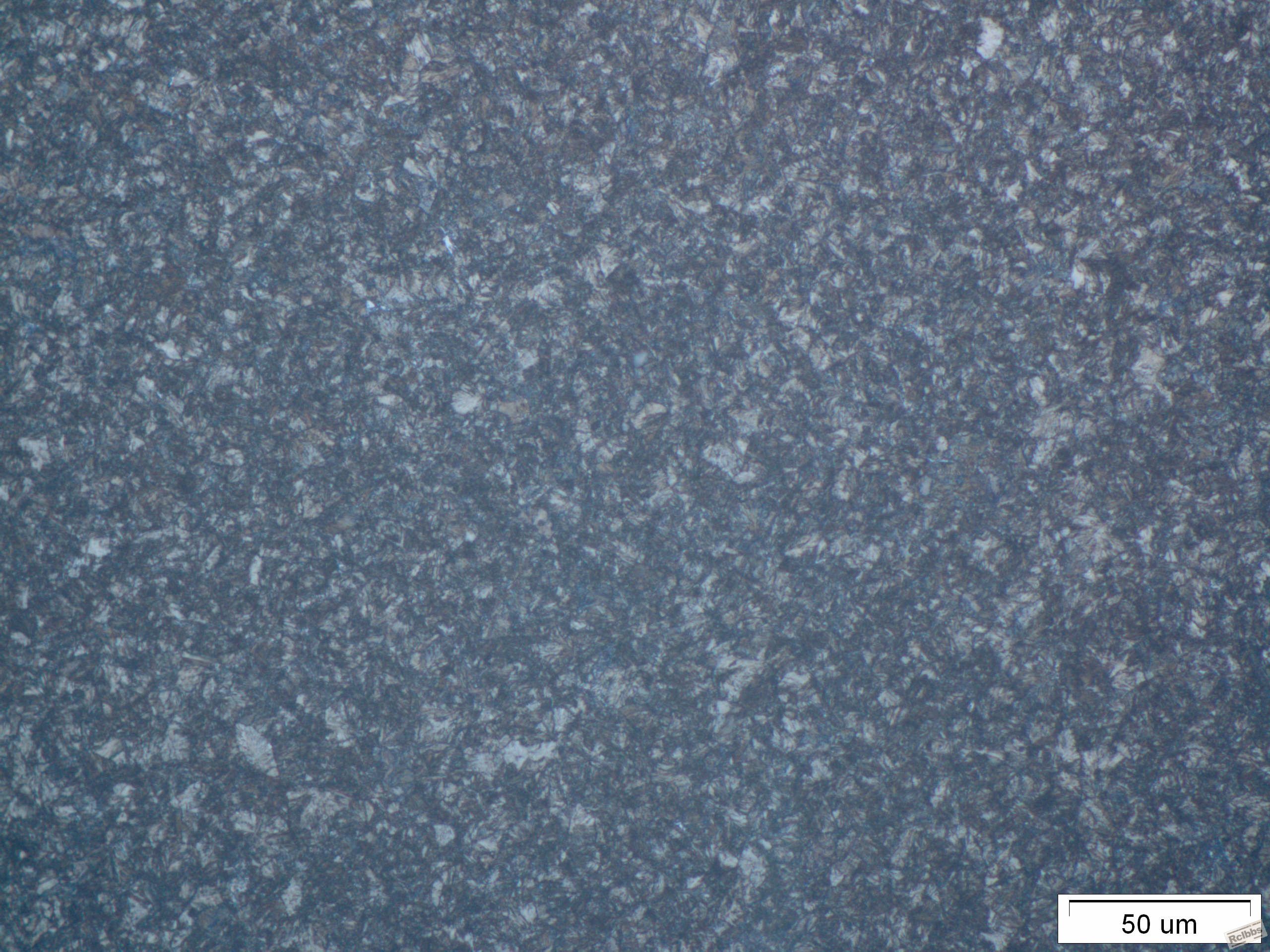

第一个图为60#钢丝
第二个图为70#钢丝
都是用的制绳用优质碳素钢丝。
加热温度为920°C
铅淬火温度为500°C
想请各位帮忙看下金相组织有没有缺陷组织,索氏体化率用评级软件自动评级的,还行。
图片显微倍数为500倍
60#钢钢丝直径1.5
60#钢钢丝直径1.5
70#钢钢丝直径2.4
70#钢钢丝直径2.4

发表于 2015-7-20 15:50:53 | 显示全部楼层
正常组织
 楼主| 发表于 2015-7-20 15:54:10 | 显示全部楼层
fengyonghe 发表于 2015-7-20 15:50
正常组织                                                                                             ...
哦,谢谢,新的钢号产品我怕组织有问题。。。3Q
发表于 2015-7-20 15:57:41 | 显示全部楼层
  呵,索氏体化处理,组织很正常的。
 楼主| 发表于 2015-7-20 16:03:47 | 显示全部楼层
伯龙马 发表于 2015-7-20 15:57
呵,索氏体化处理,组织很正常的。
谢谢。。。另外我如果测量索氏体化率用评级软件测量,,误差会很大么? 这两个我的评级结果为98.2%和97.3%。
发表于 2015-7-20 16:11:28 | 显示全部楼层
    似乎评的稍微高了点儿吧?一般95%以上就不错了。
                                               仅是个人看法,不足参考。
 楼主| 发表于 2015-7-20 16:16:56 | 显示全部楼层
                                               仅 ...
哦 。。谢谢。。。软件偏差挺大的。。设定的临界值不太好设定。。
