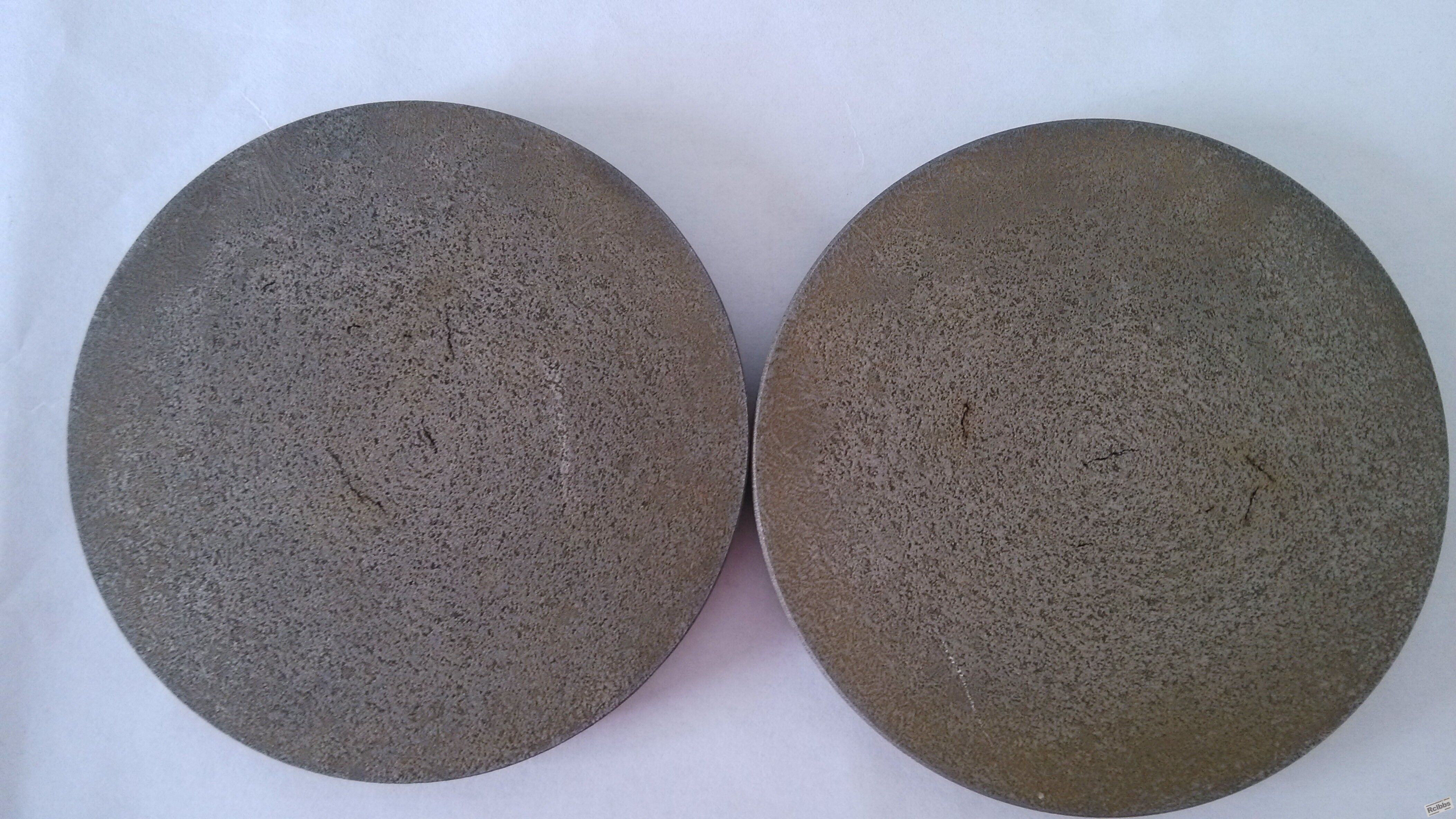

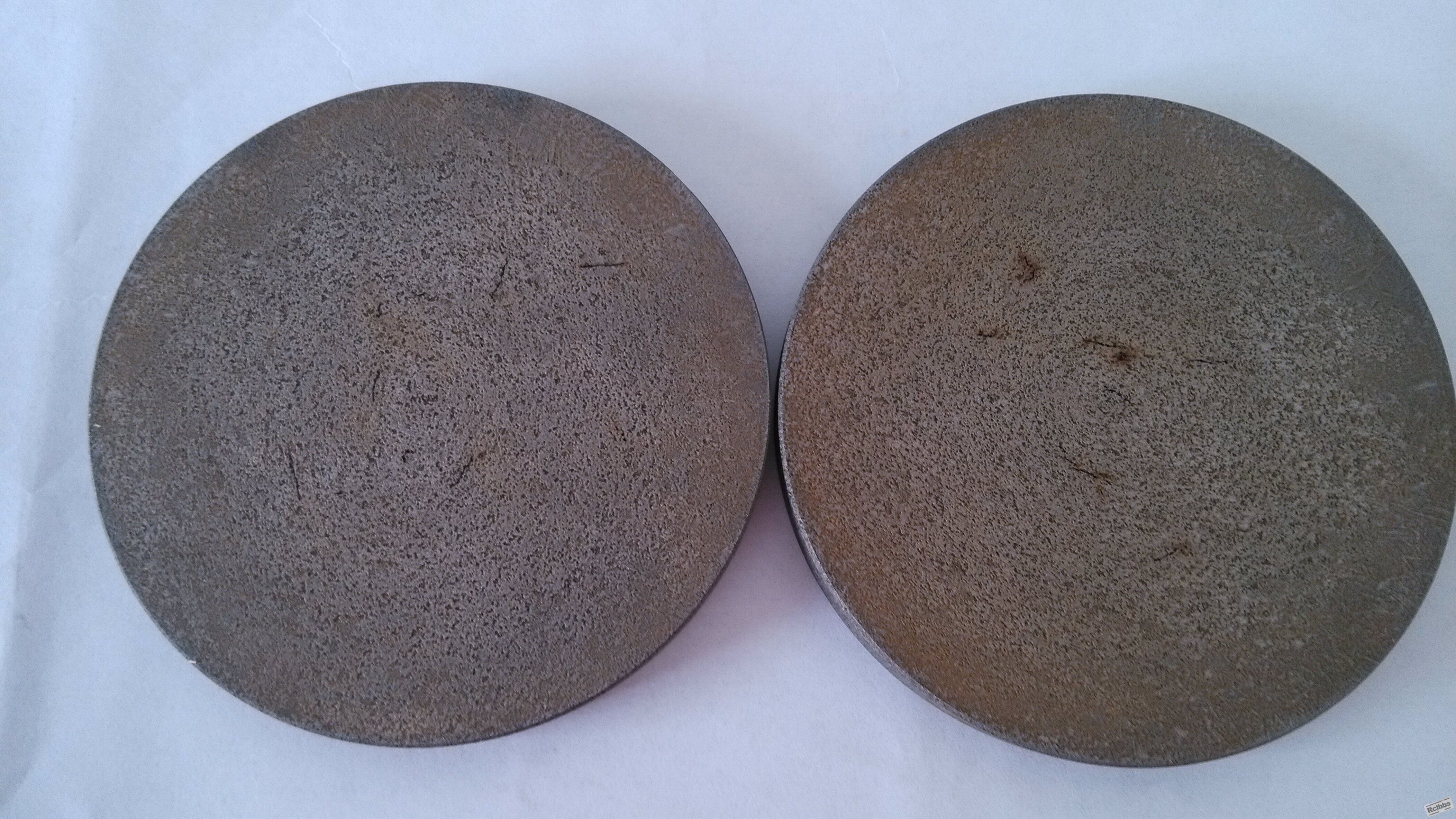

42CrMo热轧圆钢,Φ130,无损检测发现心部有裂纹,取心部Φ90两个试样做低倍
正面
反面
大家帮忙看看是不是白点裂纹?

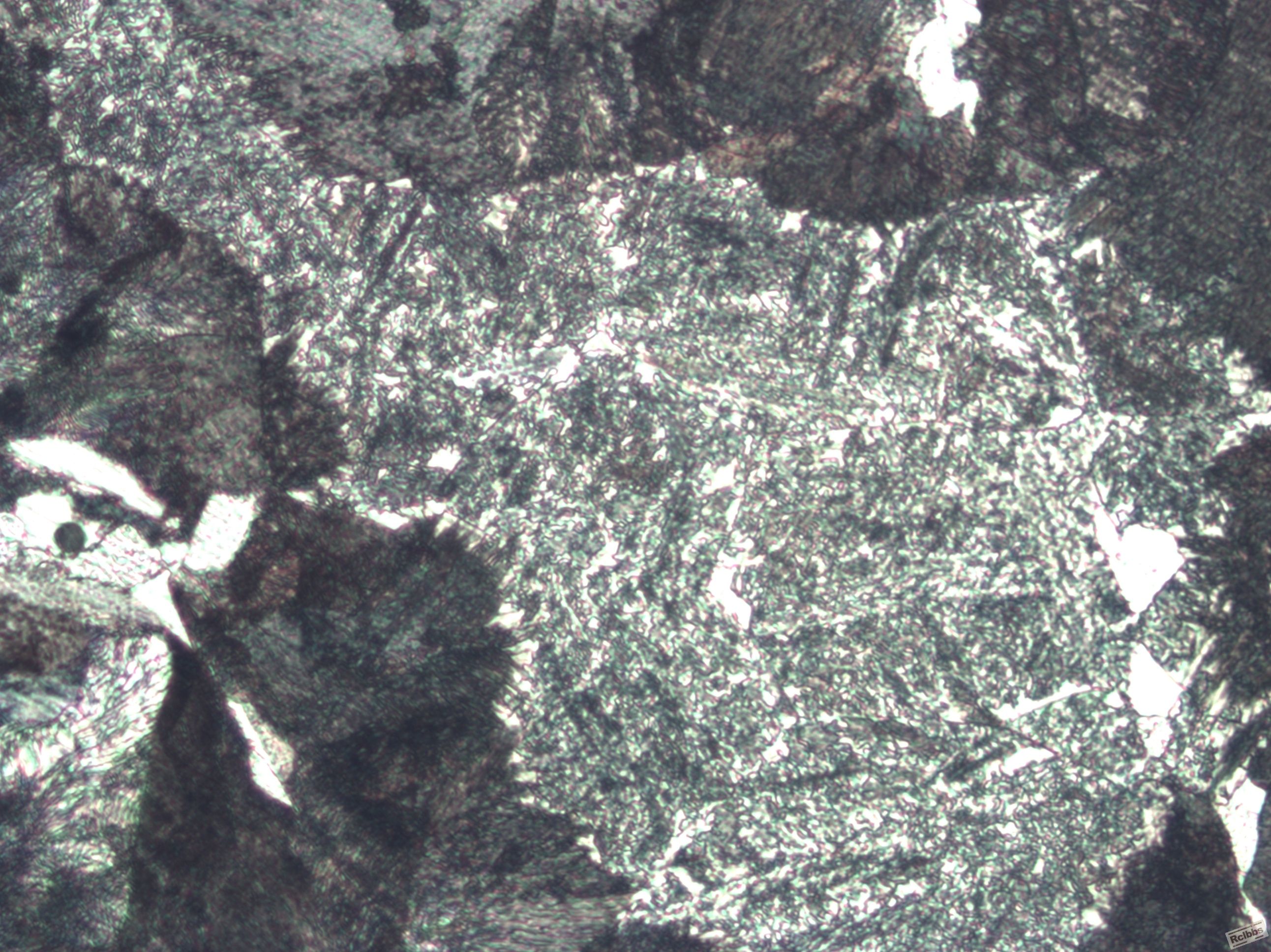

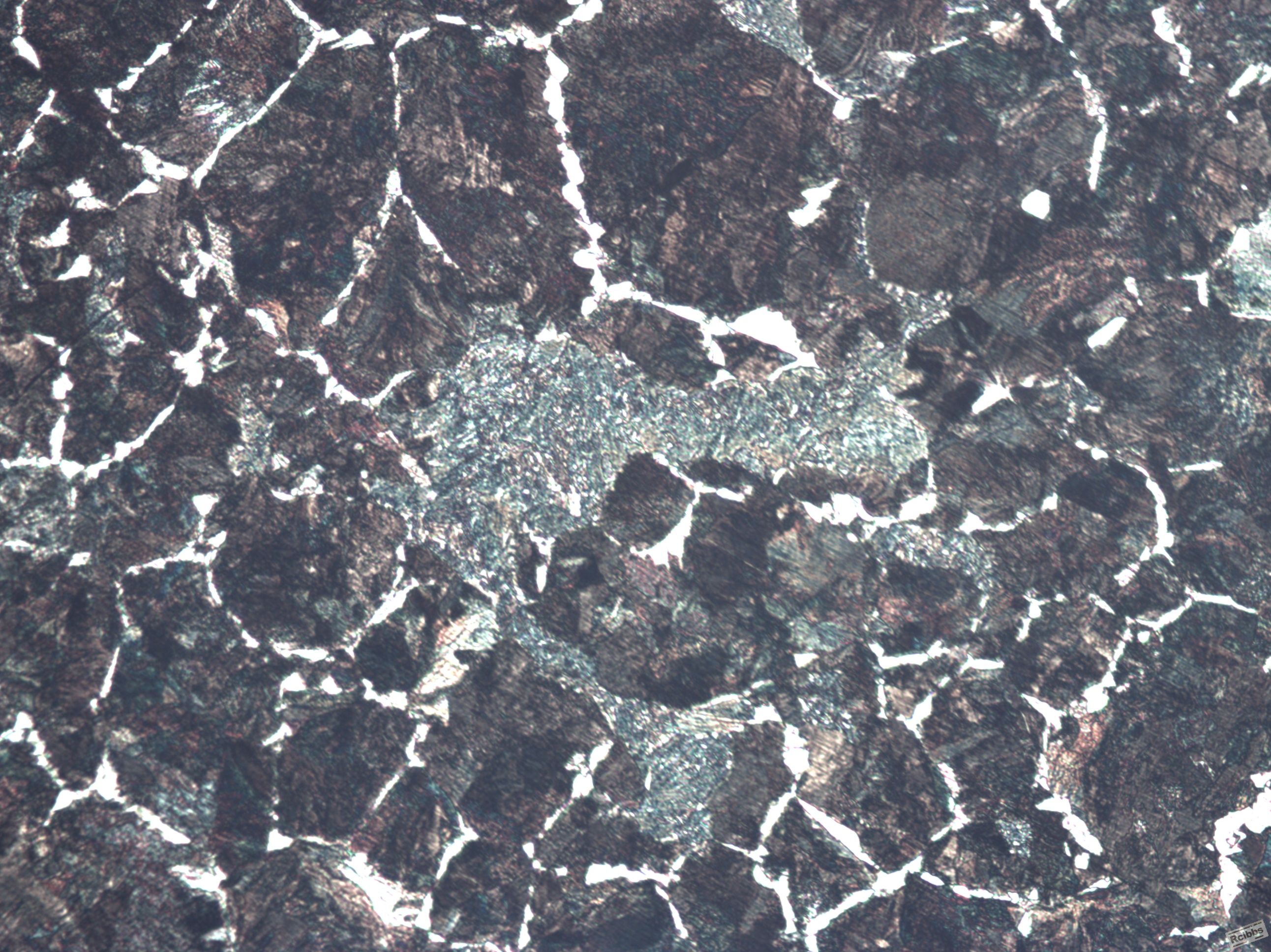

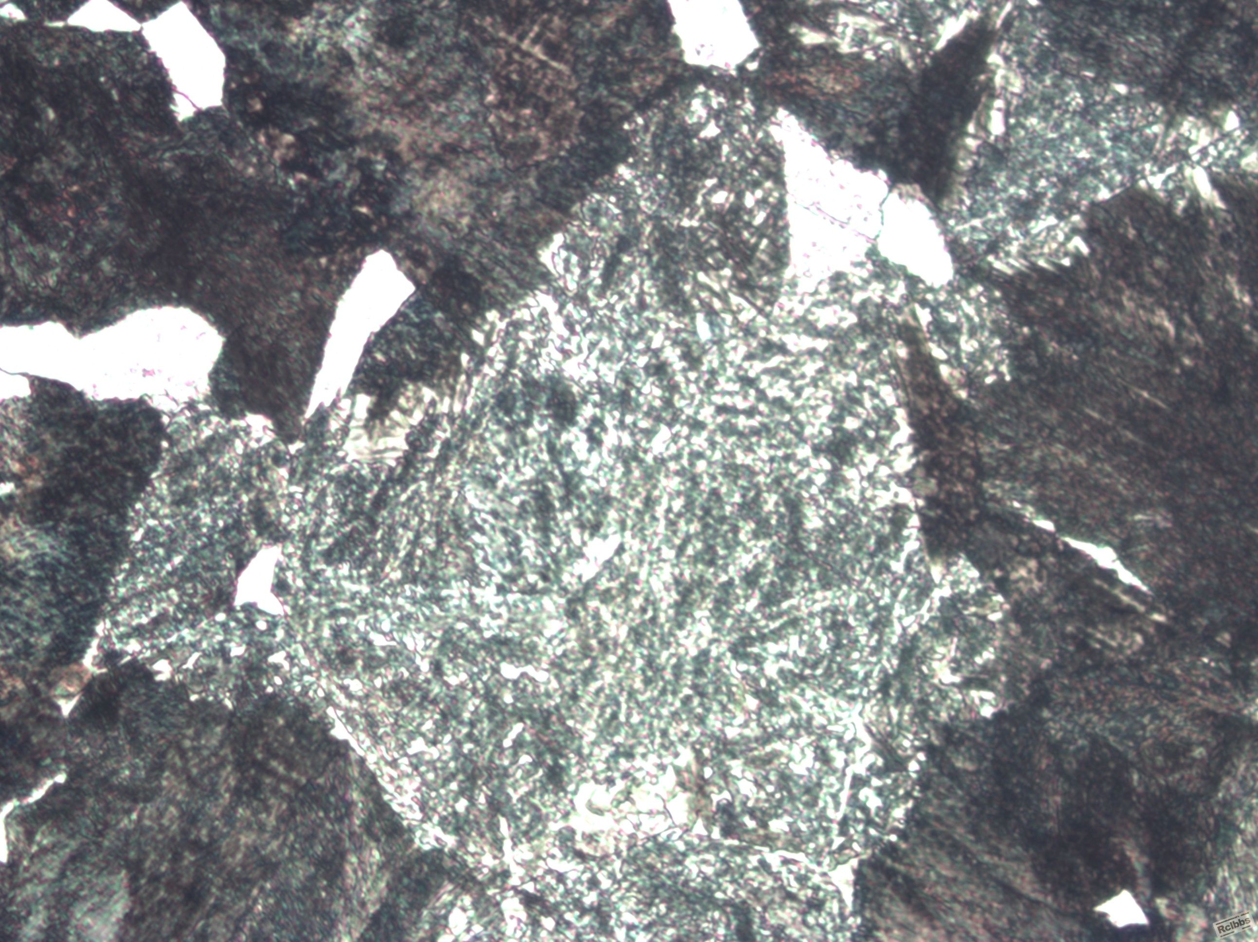

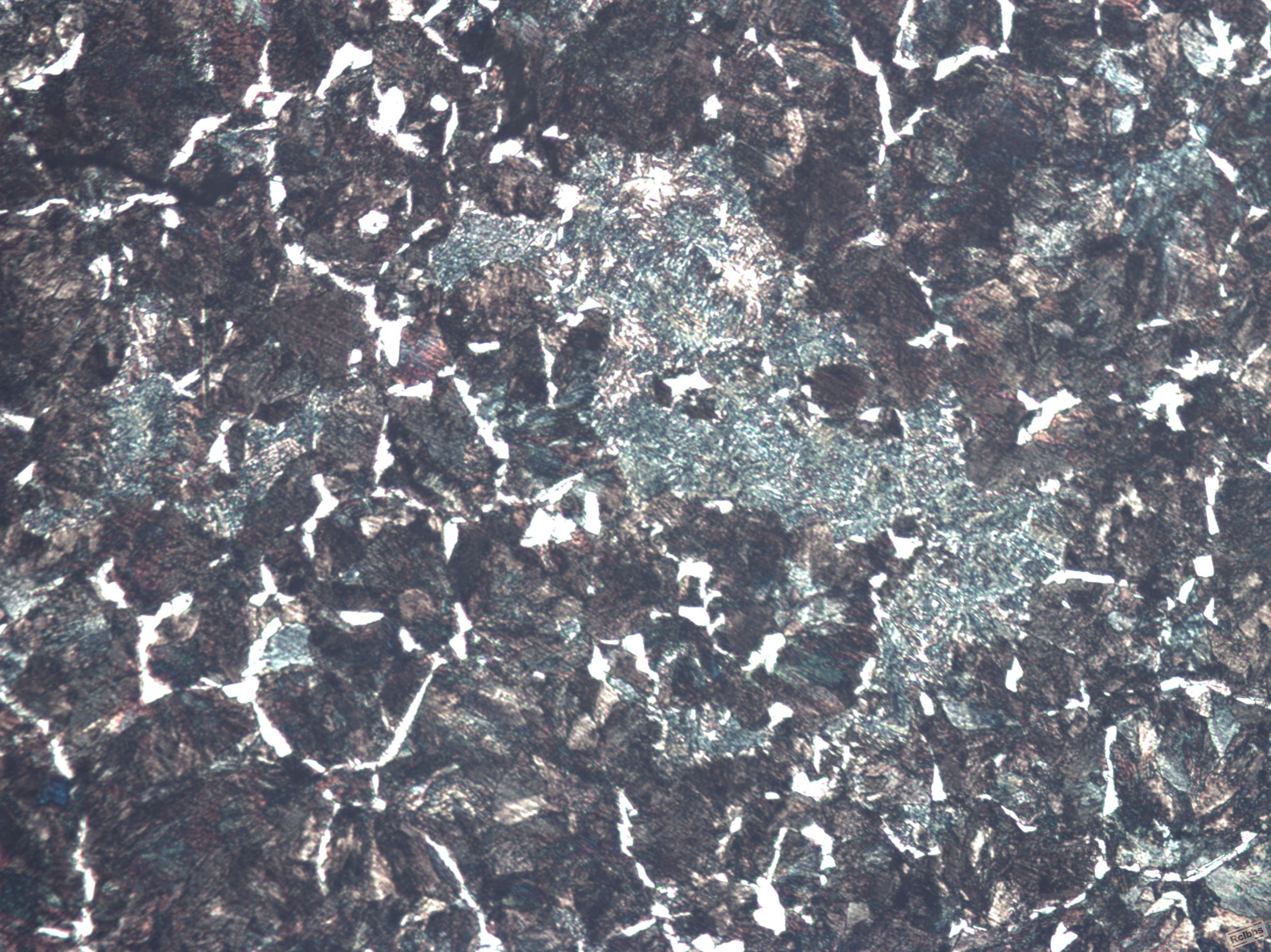

 楼主| 发表于 2015-7-20 16:02:01 | 显示全部楼层
取心部试样做金相
100X
500X
大家帮忙看看浅灰色是什么组织?是否与裂纹的产生有关?

发表于 2015-7-20 16:03:15 | 显示全部楼层
低倍是比较典型的白点,在打纵向断口即可明确
发表于 2015-7-20 16:05:16 | 显示全部楼层
      如果单独存在夹杂物的话不会出现裂纹,只有存在白点时才诱发发纹。

发表于 2015-7-20 16:44:09 | 显示全部楼层
changxl 发表于 2015-7-20 16:16
看了下金相,夹杂物不多。
以前没有接触过发纹,发纹和白点有何区别?
     白点就是炼钢或酸洗过程溶入的氢气泡,因呈现白亮态所以称为白点。白点的内压力极大时会诱发出小裂纹,这种裂纹称为“发纹”。他们是因果关系。

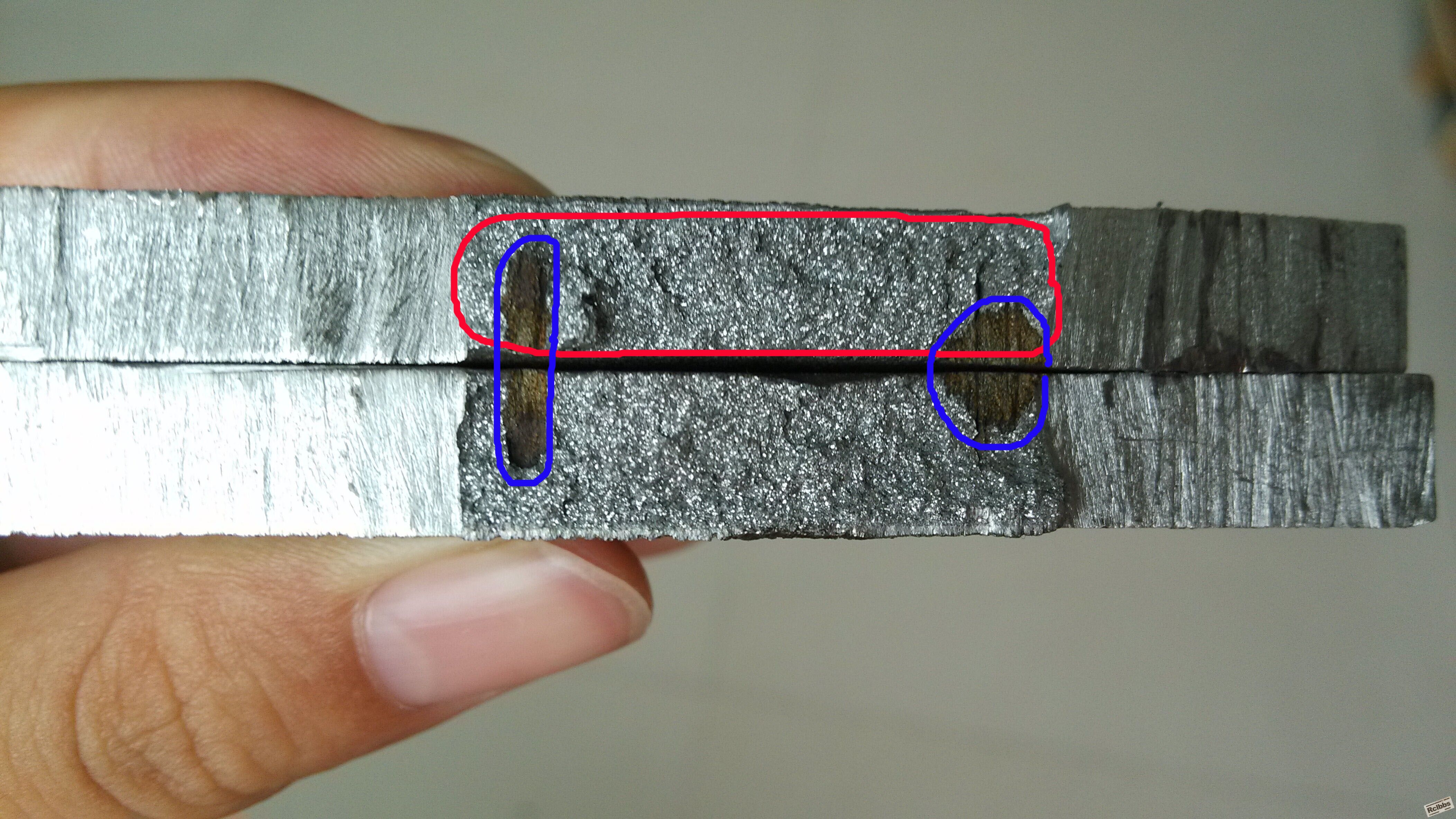

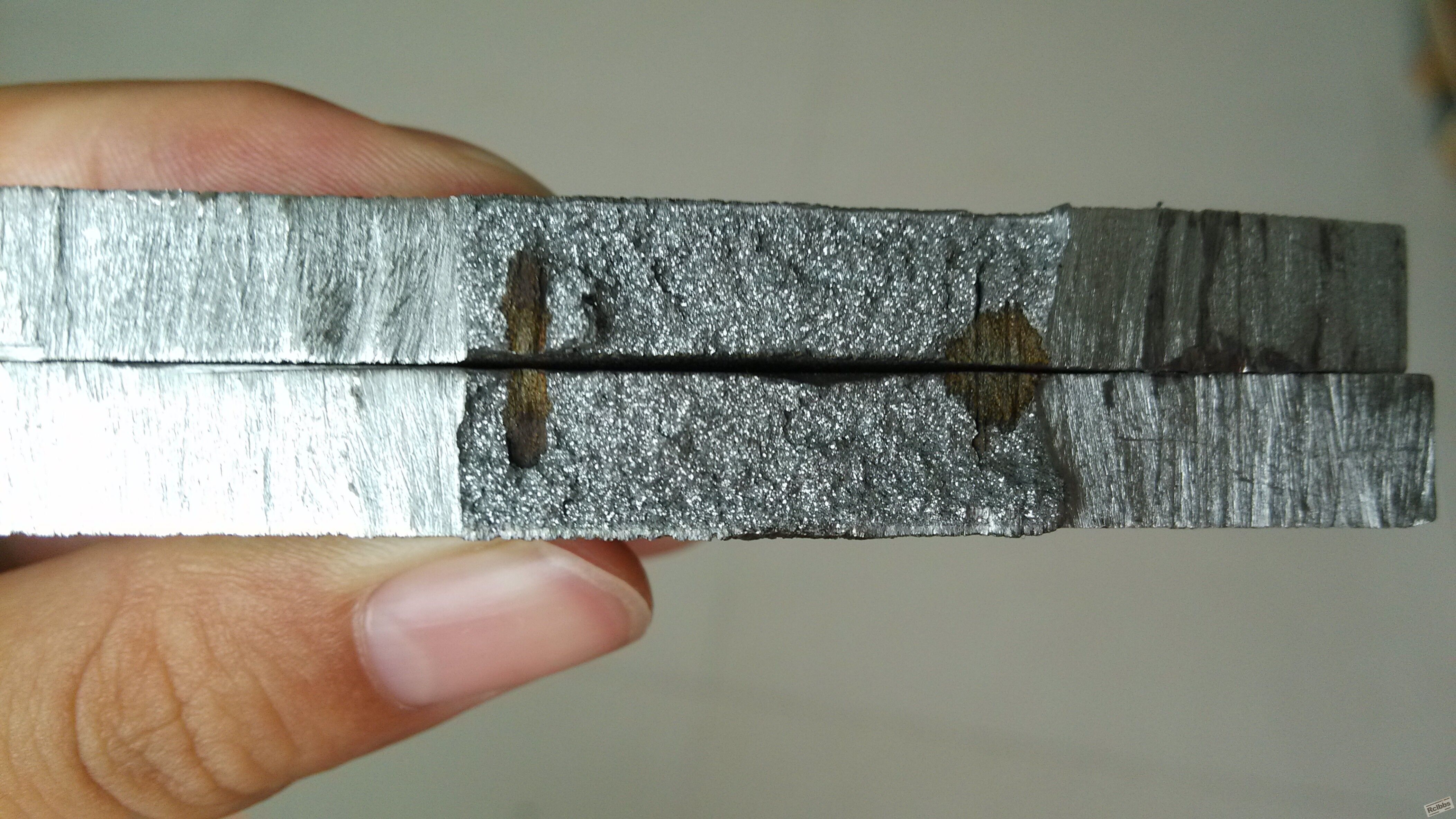

 楼主| 发表于 2015-7-20 16:59:30 | 显示全部楼层
fengyonghe 发表于 2015-7-20 16:03
低倍是比较典型的白点,在打纵向断口即可明确                                                           ...
低倍试样压断断口
裂纹处由于酸蚀发黑
可以确定是白点吧?
签到天数: 128 天
发表于 2015-7-20 17:06:36 | 显示全部楼层
changxl 发表于 2015-7-20 16:53
发纹是否都是由白点引起,他们是对应关系?
在金相样品中有发文则报废,在塔形酸洗面上的发文有评级的合格级别,不超过级别是合格的,在低倍酸洗面上可以发现白点,但不能发现发文。

发表于 2015-7-20 17:10:40 | 显示全部楼层
changxl 发表于 2015-7-20 16:02
取心部试样做金相
100X
这种灰色组织应该在靠近棒材的边缘更多才对,看过靠近边缘的组织吗?
签到天数: 548 天
 楼主| 发表于 2015-7-20 17:17:49 | 显示全部楼层
边缘指棒材的端部还是外缘?
此试样是距棒材端部50mm左右 的棒材心部,前面的金相组织是棒材心部组织,棒材外缘组织未看。
签到天数: 128 天
发表于 2015-7-20 17:27:27 | 显示全部楼层
changxl 发表于 2015-7-20 16:59
低倍试样压断断口
裂纹处由于酸蚀发黑
那些腐蚀发黑的地方,原来应该是白点。红色区是氢脆,蓝色区是原来的白点。你最好在没有酸洗的探伤缺陷处打断口,可以看到白色的白点。

发表于 2015-7-20 17:34:50 | 显示全部楼层
changxl 发表于 2015-7-20 17:17
边缘指棒材的端部还是外缘?
此试样是距棒材端部50mm左右 的棒材心部,前面的金相组织是棒材心部组织, ...
我说的应该是外缘,灰色组织外缘应该比心部多。

 楼主| 发表于 2015-7-20 17:35:31 | 显示全部楼层
fengyonghe 发表于 2015-7-20 17:27
那些腐蚀发黑的地方,原来应该是白点。红色区是氢脆,蓝色区是原来的白点。你最好在没有酸洗的探伤缺陷处 ...
怎么判断红色区域是氢脆的?断口两端纤维状区域是加工区域,红色区域是压断区。
没酸洗的试样看不出裂纹的具体位置
我明天看能不能再做一下
签到天数: 128 天
发表于 2015-7-20 17:40:58 | 显示全部楼层
没酸洗的试样看不出裂纹 ...
注意到压断区面上分布着大量细小白色斑点,既是氢脆的另一种形貌:雪花状断口
