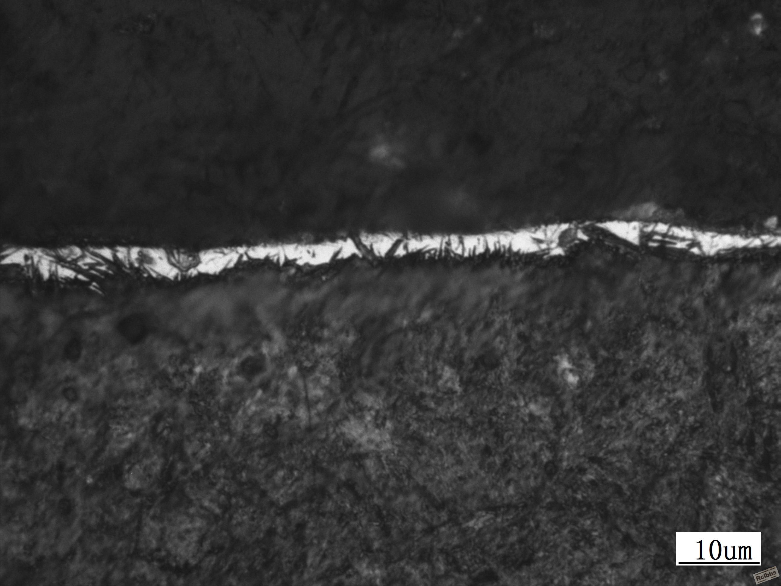

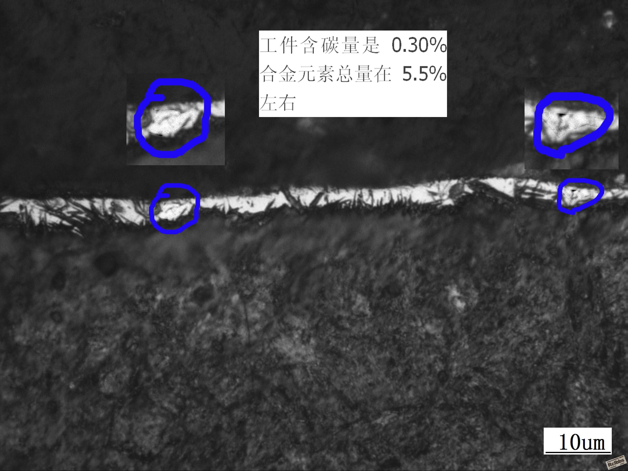

油滴在了工件表面,没有洗净,直接淬火了,回火后出来的组织就是这样子的,有一些针状的残余奥氏体,是不是渗碳了 还是什么的?
补充:工件含碳量是0.30% 合金元素总量在5.5%左右。

请问你试样深怎么切的?
签到天数: 35 天
 楼主| 发表于 2015-7-21 15:55:22 | 显示全部楼层
cnszgong 发表于 2015-7-21 15:49
请问你试样深怎么切的?
试样是1mm厚的钢板,切下来后观察表面方向

发表于 2015-7-21 16:00:46 | 显示全部楼层
个人观点:这个“白亮层”像是切割烧伤,白亮层部位是淬火马氏体。

发表于 2015-7-21 20:54:23 | 显示全部楼层
由于白亮层对比度太小看不清细节,仔细观察仍可在小范围内看到颗粒状结构,结合成分认为白亮层是切割后的激冷层,组织为贝氏体

 楼主| 发表于 2015-7-22 15:33:55 | 显示全部楼层
fengyonghe 发表于 2015-7-21 20:54
由于白亮层对比度太小看不清细节,仔细观察仍可在小范围内看到颗粒状结构,结合成分认为白亮层是切割后的激 ...
不是激冷层,工件没有经过磨削,白亮层在1000倍看的比较清楚,中间有针状类似残奥的组织。

发表于 2015-7-22 16:21:44 | 显示全部楼层
说的是切割产生的高温引起相变。残余奥氏体没有针状的。你如果怀疑是渗碳,白亮层就是马氏体。那么你做200度回火处理,白亮层即可转变成灰黑色的回火马氏体,即可证实你的想法。

发表于 2015-7-23 08:43:48 | 显示全部楼层
不会是制样时切割烧伤吧?白区看似淬火马氏体加残余奥氏体。可参考7楼专家建议回火后再看。
另外渗碳件制样时应该尽量避免产品表面倒边。
发表于 2015-7-23 16:55:21 | 显示全部楼层
      支持7楼冯工和8楼高工的意见,低温回火后再看看。

 楼主| 发表于 2015-7-24 08:18:06 | 显示全部楼层
fengyonghe 发表于 2015-7-22 16:21
说的是切割产生的高温引起相变。残余奥氏体没有针状的。你如果怀疑是渗碳,白亮层就是马氏体。那么你做 ...
这个工件是已经经过600度回火的了,表面还是有一层白亮层。

 楼主| 发表于 2015-7-24 08:19:03 | 显示全部楼层
另外渗碳件制 ...
这个工件表面没经过切割和磨削的,就是淬火产生的
发表于 2015-7-24 11:36:01 | 显示全部楼层
    镀锌钢板吗?难道是镀锌层吗?

发表于 2015-7-27 09:19:29 | 显示全部楼层
有没有表面氮化的可能?

发表于 2015-7-27 09:58:53 | 显示全部楼层
你这个钢板表面是什么状态?还有用什么炉型生产的?使用什么保护气氛?最近炉子有没有烧碳?

发表于 2015-7-27 13:02:08 | 显示全部楼层
那就肯定不是回火马氏体了,与油污引起渗碳毫无关系,也没有切割过,那只能再看看原材料的金相了

 楼主| 发表于 2015-7-27 15:55:28 | 显示全部楼层
likil007 发表于 2015-7-27 09:19
有没有表面氮化的可能?
非常有可能,因为淬火的保护气体用的是氮气

 楼主| 发表于 2015-7-27 15:56:38 | 显示全部楼层
伯龙马 发表于 2015-7-24 11:36
镀锌钢板吗?难道是镀锌层吗?
不是啊 ,就是普通的钢板

 楼主| 发表于 2015-7-28 14:00:14 | 显示全部楼层
样品边缘没有经过切割,不是变质层

 楼主| 发表于 2015-7-28 14:02:47 | 显示全部楼层
连续炉生产,用氮气保护热处理,没有烧炭,就是有油没洗净

发表于 2015-7-28 19:14:23 | 显示全部楼层
做纤维硬度证实是否为氮化层,有条件做能谱成分分析。简单的判断用锉刀,比锉刀还硬应该是氮化层。
