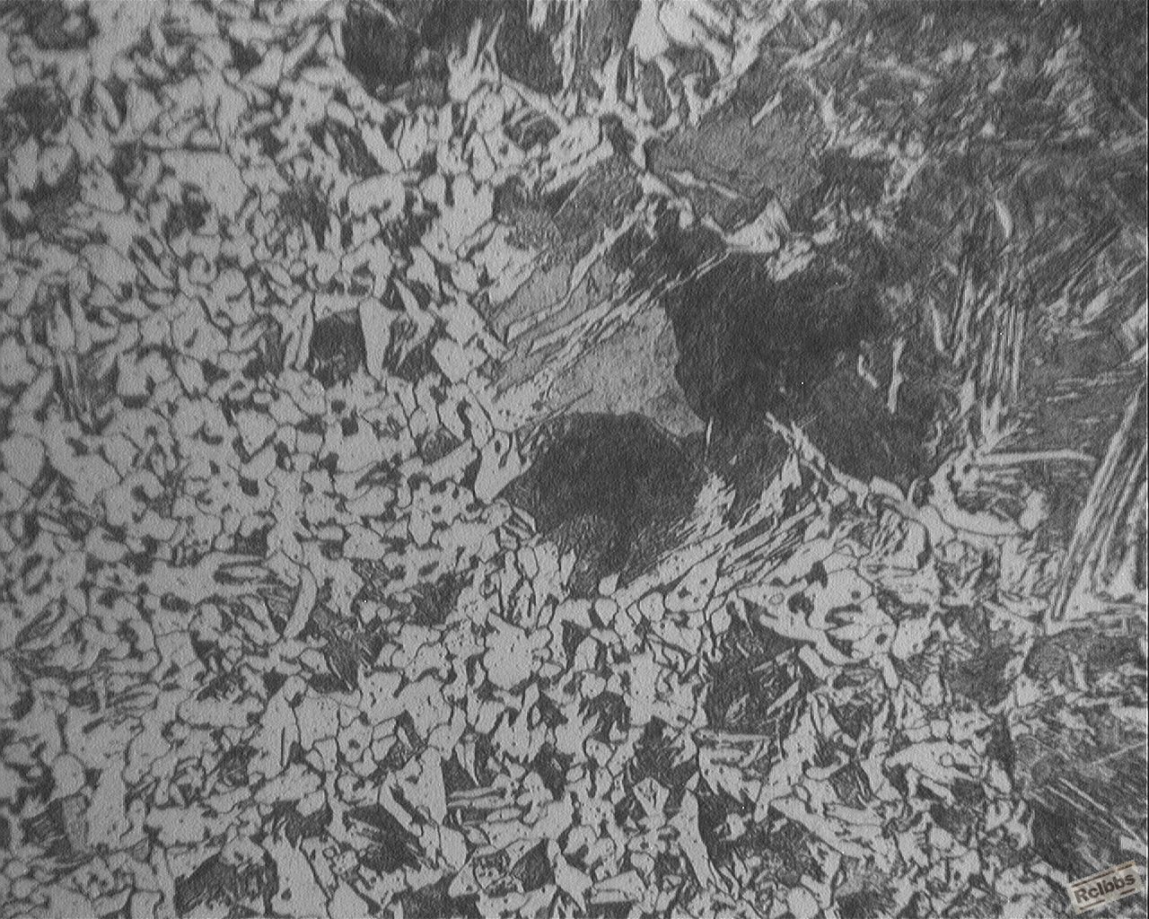

这是淬火后组织图片
请各位前辈 看看组织是否正常,我判断加热温度有点低

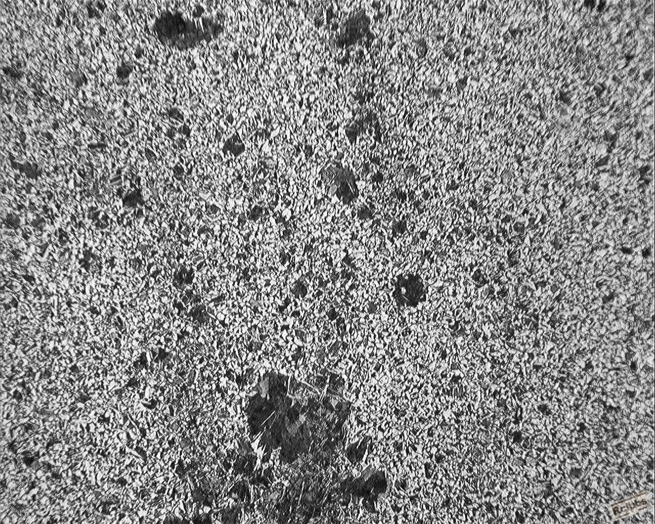

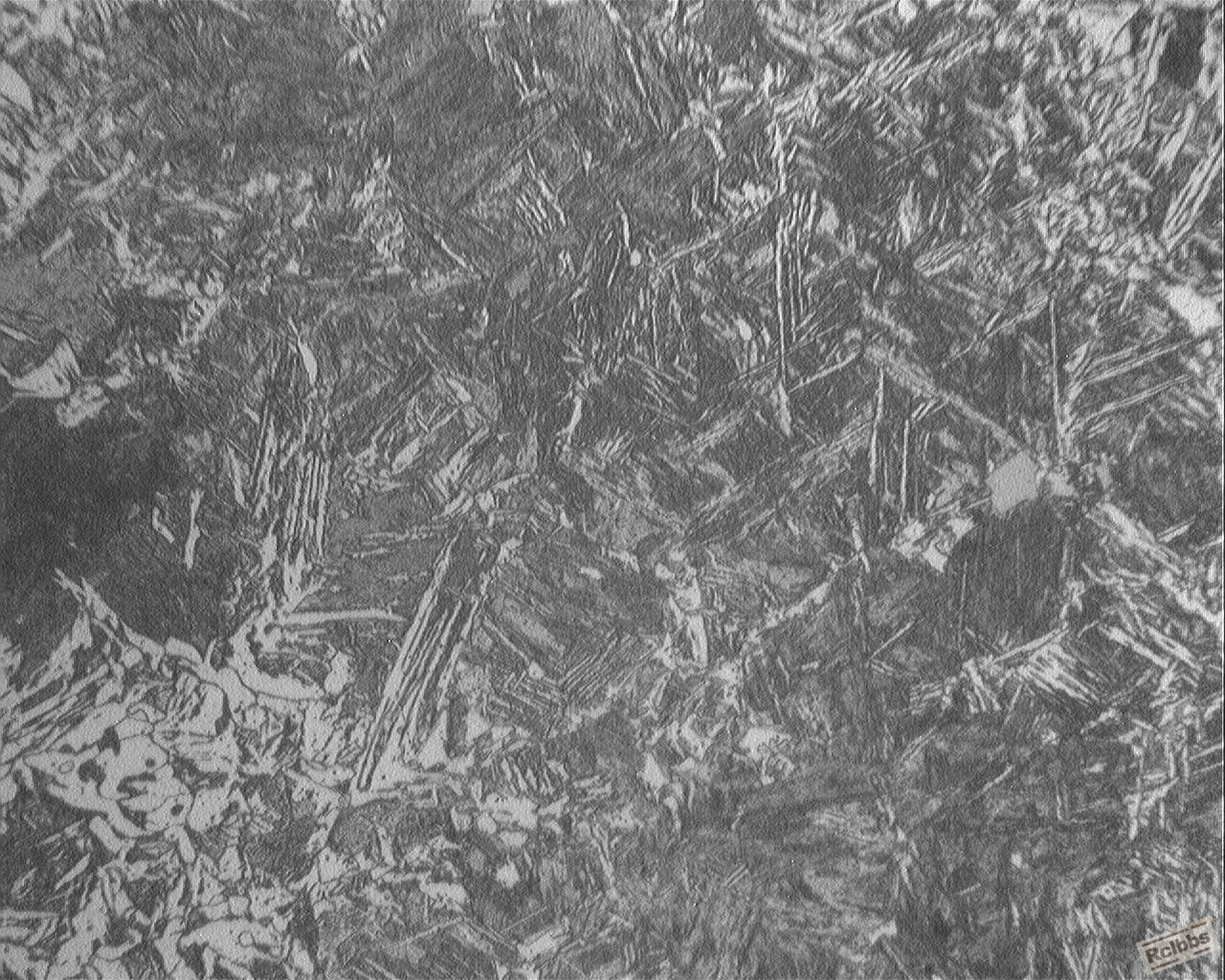

 楼主| 发表于 2015-7-23 11:31:58 | 显示全部楼层
前面两幅是400倍,后面是100倍的,工件是个800×600×100的板

发表于 2015-7-23 13:42:18 | 显示全部楼层
该试样的取样部位是那里?20#淬透性比较差的.
签到天数: 216 天
 楼主| 发表于 2015-7-23 14:15:32 | 显示全部楼层
淬火介质是水,取样部位在距表面20mm处

发表于 2015-7-23 14:34:27 | 显示全部楼层
铁素体、屈氏体、贝氏体
   20钢的淬透性极差(过冷奥氏体连续冷却曲线没有鼻子尖了),即使920度加热在水中冷却,也得不到100%低碳马氏体(肯定在冷却过程中析出铁素体及少量贝氏体)。何况你的加热温度比较低,工件尺寸又那么大呢。

发表于 2015-7-23 20:53:52 | 显示全部楼层
有未溶铁素体,也有析出铁素体。加热温度不够,冷却速度也不够
