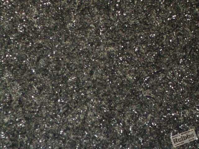

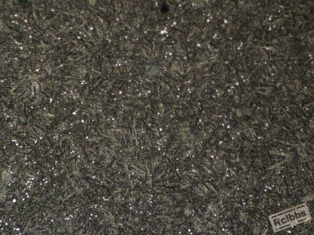

同材料SK5的不同热处理方式,一个是油淬的金相图片,一个是硝盐等温淬火的金相图片。

发表于 2015-7-24 11:39:37 | 显示全部楼层
硝盐等温淬火温度是多少?

MYG 发表于 2015-7-24 11:39
硝盐等温淬火温度是多少?
总工,可否指点一下,组织是否正常
签到天数: 941 天
发表于 2015-7-24 19:17:57 | 显示全部楼层
哲南3112 发表于 2015-7-24 13:52
总工,可否指点一下,组织是否正常
我认为组织正常-------------------------------------------------

哲南3112 发表于 2015-7-24 21:34
是我的金相试样做的不清晰还是组织有缺陷?
图片清晰,是我分析不出是何组织。马氏体点200度左右,320度等温,应该是下贝氏体组织,这张图不认的。SK5水淬为马氏体,油淬的不认的

fengyonghe 发表于 2015-7-24 21:47
图片清晰,是我分析不出是何组织。马氏体点200度左右,320度等温,应该是下贝氏体组织,这张图不认的。SK ...
那第二张是硝盐等温淬火的金相图片,可有下贝氏体?
签到天数: 128 天
发表于 2015-7-24 22:39:49 | 显示全部楼层
我不确定830度加热过程碳化物是否得到充分溶解,这张图似乎是由于加热过程碳化物未充分溶解,在等温过程得到的是粒贝。那油淬的也怀疑有上面的问题。所以我不能确定。

发表于 2015-7-27 15:57:27 | 显示全部楼层
金相没啥问题,但是你这个产品应该是经过高温回火过的,这个你没交待清楚。

 楼主| 发表于 2015-7-28 00:05:18 | 显示全部楼层
没有,硬度在HRC51-53之间。如果高温回火估计没有这么高的硬度吧,另张图片是320等温淬火后的,没有回火

发表于 2015-7-30 23:13:53 | 显示全部楼层
很像下贝氏体的感觉。。。
