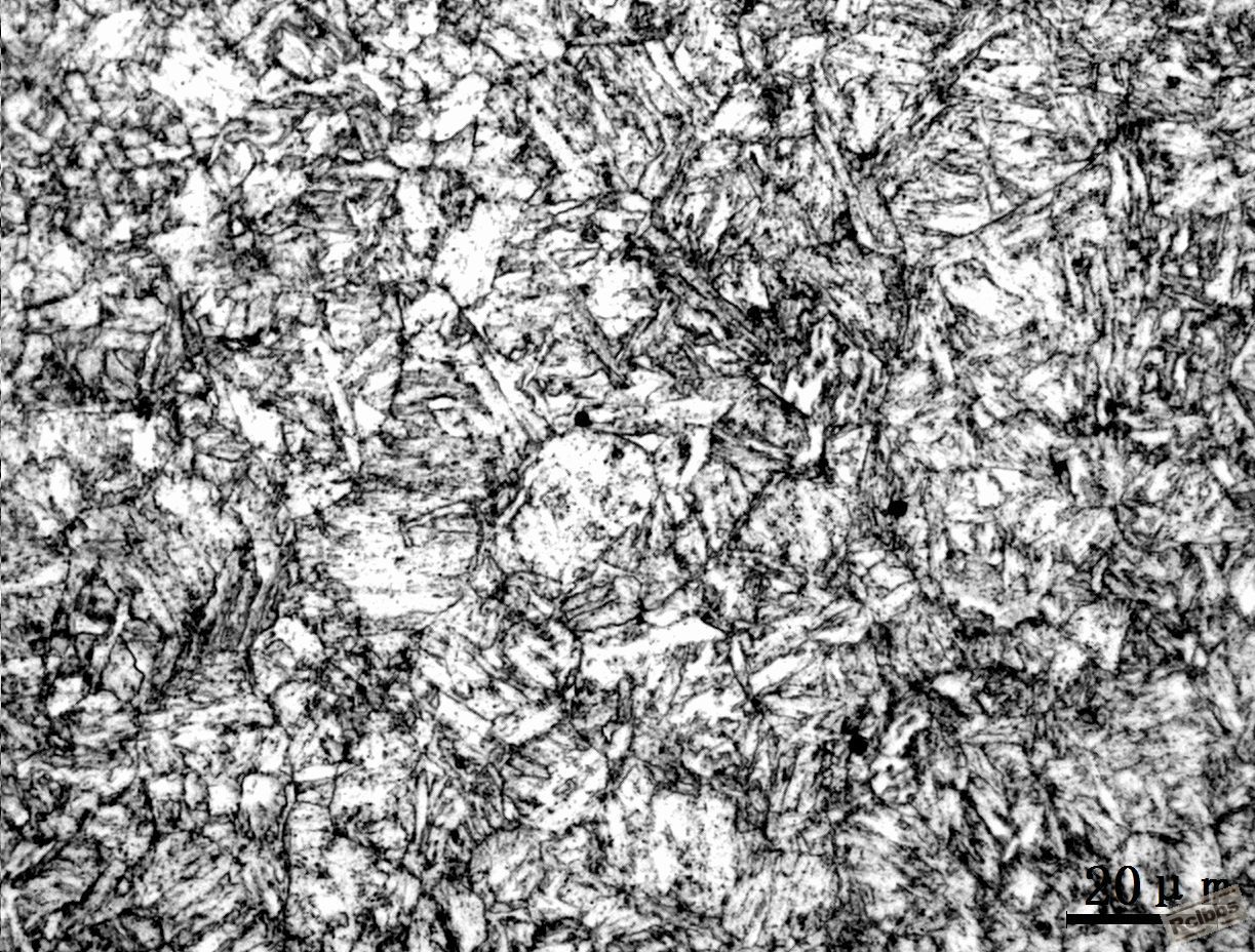

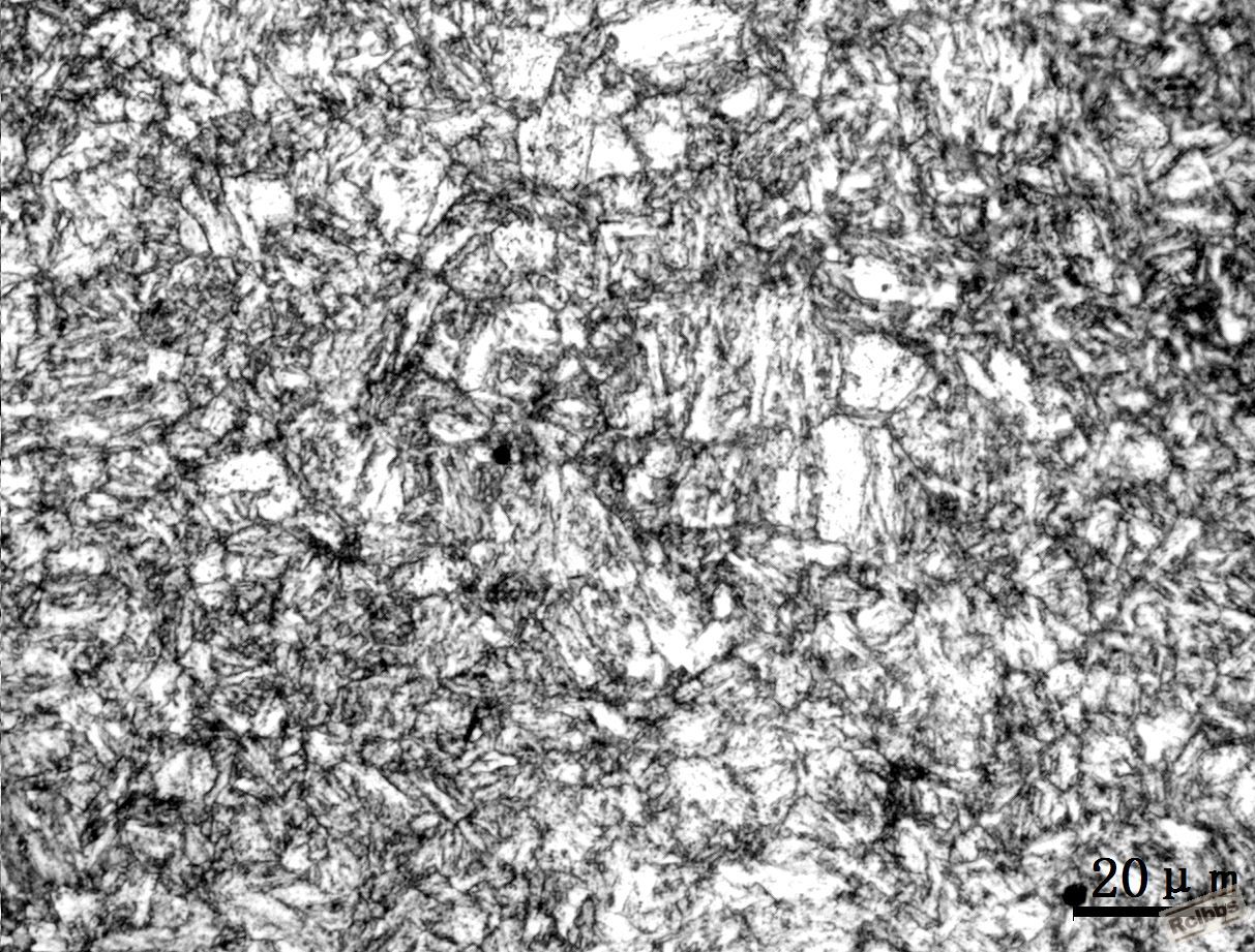

大家请看下面两张金相照片,均为500倍放大的调质处理加去应力处理后的SS-110无缝管显微组织,请问照片中是不是索氏体组织,要不是,那是什么?能否进行珠光体晶粒度评级

晶粒度也不用500倍来看吧

好像晶粒度评级的金像不是这样做的。金像组织有点粗。

请教一下珠光体晶粒度评级怎么做!

能否告知成分和热处理工艺

成分不清楚,热处理工艺是调质处理加去应力处理!

奥氏体晶粒度约8级------------------------------------------------------------------
不知是那种淬火介质,淬火过程是贝氏体转变,所以现在看到的晶粒是原奥氏体晶粒。即使是好的调质组织也看不到晶界。

调质状态,要求检验珠光体晶粒度,这是哪家的要求?
珠光体可以检验晶粒度吗?

这是什么材料,可否告知?便于分析。

自己来判断的晶粒度的话,可以!
但是出报告的话,这样的组织照片肯定是不行的!

有些无缝管生产厂家喜欢对调质的铁素体晶粒度进行评级,楼主应该说清楚些,是对你的铁素体晶粒度评级,还是对组织评级?
