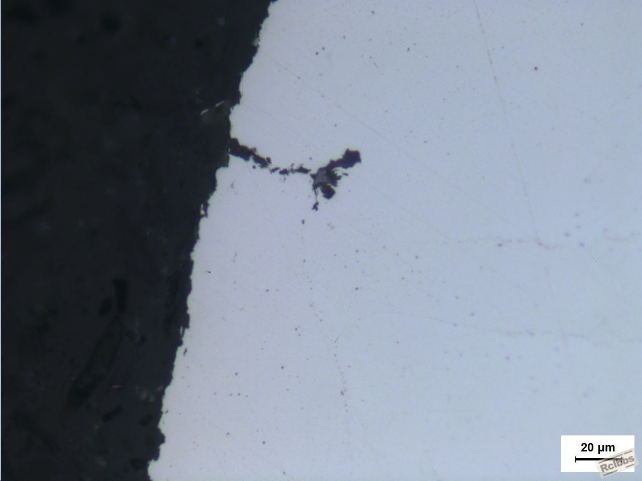

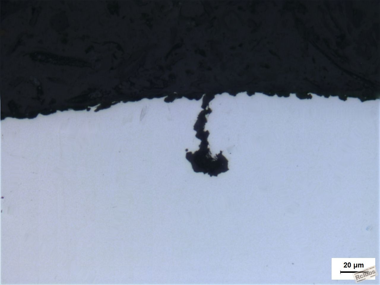

材料18A,打制出现爆头,金相观察发现材料有裂隙,但是钢厂认为是原料在加工过程产生的刮伤:6.5-2.75-球化退火-2.4
我认为是原材料本身的夹杂所产生的

材料缺陷,不可能是刮伤,裂纹深多少

还想知道腐蚀后的组织和裂纹之间的关系以及爆头的实物

发表于 2015-7-29 16:02:35 | 显示全部楼层
三种可能性:
1. 材料折叠,
2. 拔丝模有毛刺,划破线材表面,后续拔丝时又包起来,
3. 线圈搬运不小心在地上拖行,划破材料表面,后续拔丝时包起来了。
      从图片看,“1”的可能性比较大。

看一下腐蚀后的照片,也许会有新的发现

是材料本身的类裂纹缺陷,不是刮伤

原材料本身的问题(个人意见)

     看看金相组织就可一目了然吧,什么样的裂纹这么弯曲还表面细里面粗,最里面呈蘑菇型。

比较下边缘与裂缝处的脱碳情况

按照LZ提供的图片标尺,该缺陷深度大概在60μm(0.06mm),很浅的。LZ所提供的图片中也没说明观察面在产品本体上截取的方向,请提供一下,以便参考
