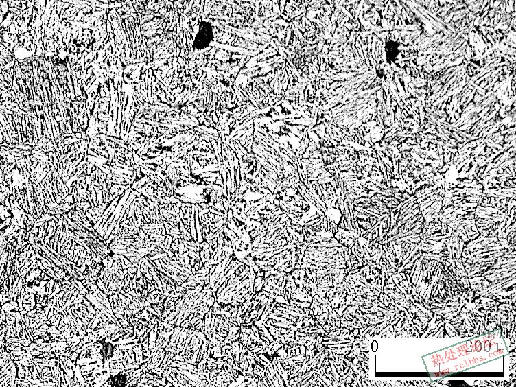

38CrMoAl调质组织

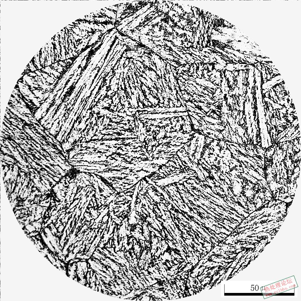

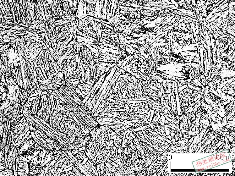

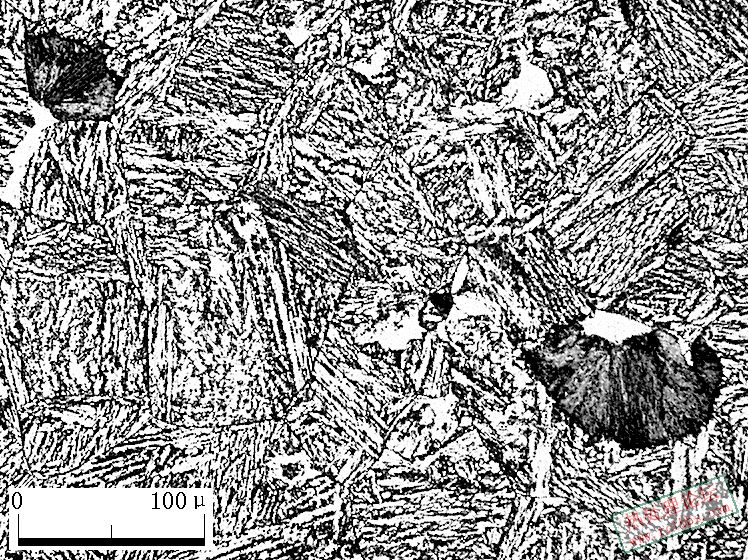

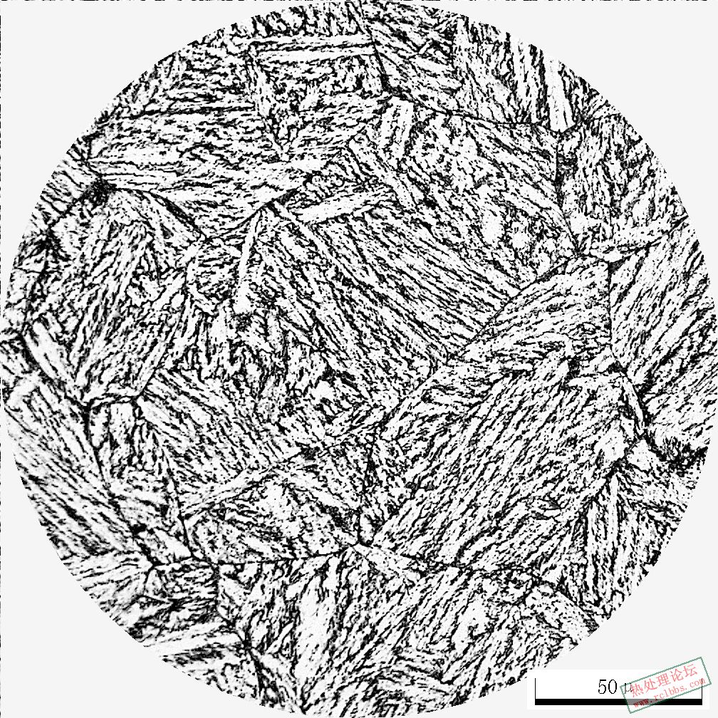

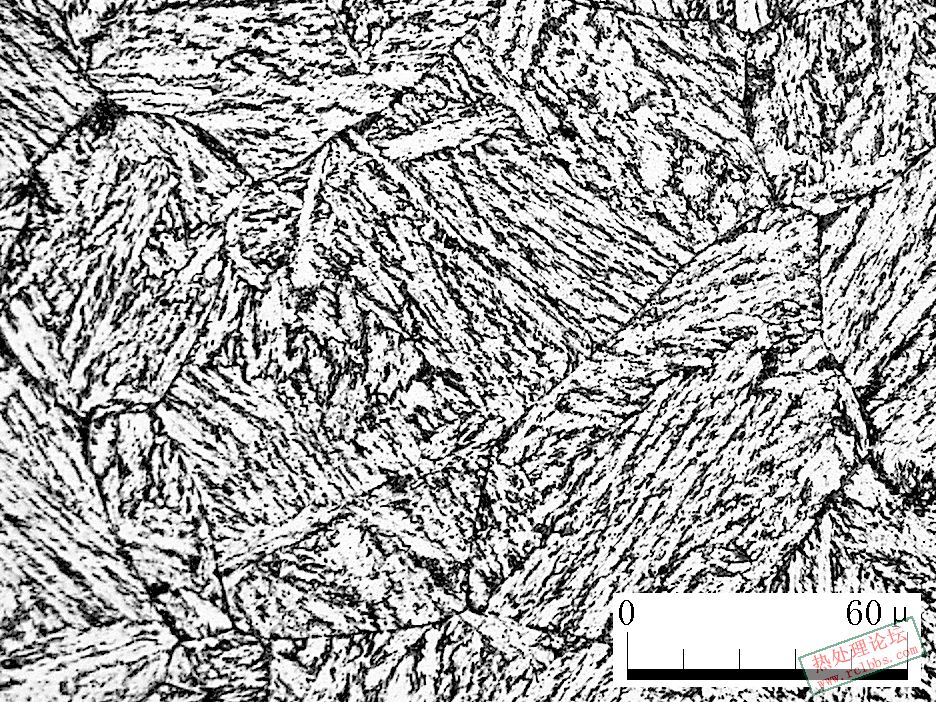

组织过热:淬火保温时间过,或温度过高,,冷速又不够!
发表于 2008-4-23 20:14:56 | 显示全部楼层
组织挺大的
