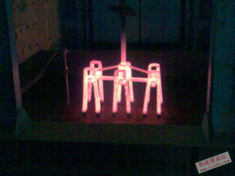

我公司约1200mm长的前轴,有效厚度约为60mm,材料为45钢,在进行调质处理出现了水淬淬不上火的问题。淬火加热温度为860度,保温2小时,水为自来水,水温在室温25度左右。淬火时间不小于8分钟,淬火后不经回火测得的表面硬度仅为HB270左右。工件是竖直进入水中淬火,六件一组,间距不小于150.喷吹搅拌方式,由上至上,由外至内。不明白的是咋会这么软呢?

看样子象悬挂线,对吗?

回2楼,的确是悬挂线。
回3楼,淬火转移时间<25s.应该不是局部软块。我在多个表面均打了硬度,都没有淬上火,太软。
