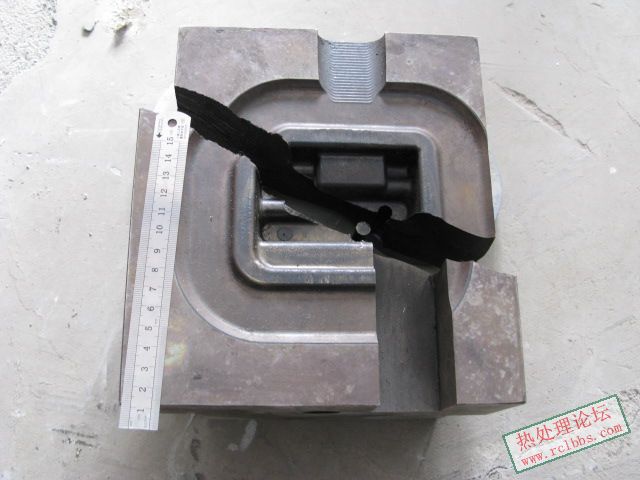

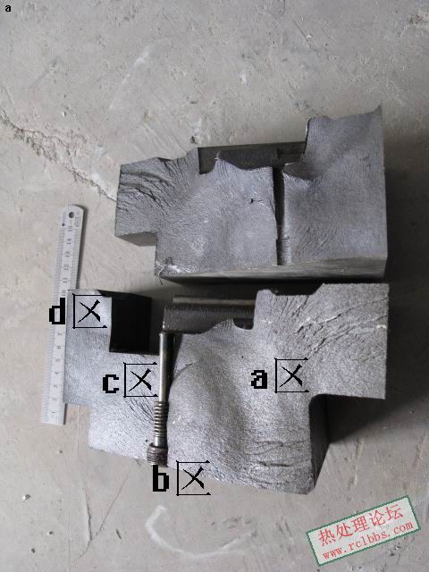

下午接到的活,还没来得及取样,先传宏观照片上来请各位分析宏观断口.
明天再看高倍
模具使用寿命不到设计1%破裂
具体热处理工艺及其他信息明天整理后上传
锻造—退火—粗加工—成型加工—淬火回火—精加工

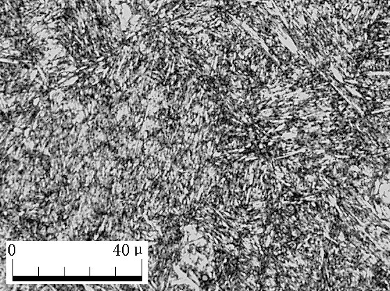

进行显微硬度试验,其结果为:592HV0.2、621HV0.2、589 HV0.2。
显微硬度值为:591HV0.2623 HV0.2597HV0.2。换算为洛氏硬度为 HRC 55.2
55.6
55.4
3Cr2W8V钢的硬度与不同淬火回火温度的关系表,根据模具实际硬度来看,该模具的淬火温度应该为1200℃~1250℃
显微组织明显过热,
过热原因还在查找中
(化学成分有问题,几乎不含W,Cr含量超标,)

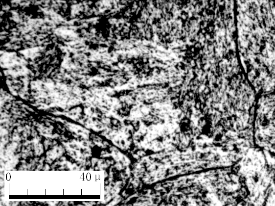

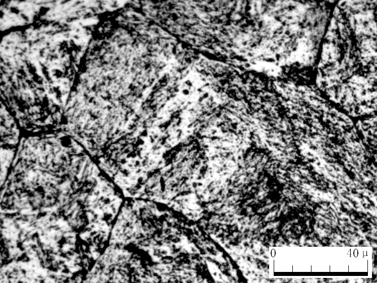

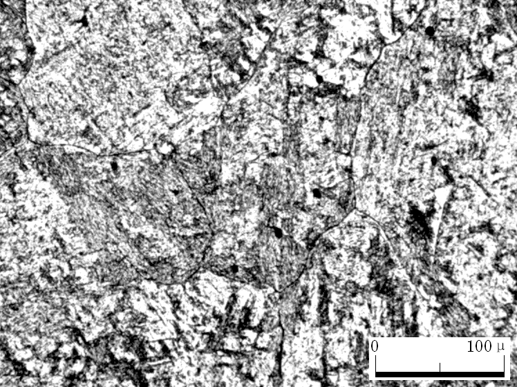

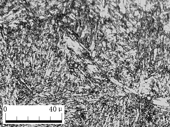

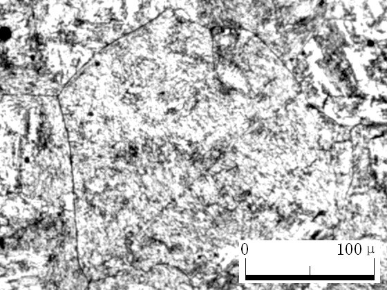

500倍
500倍
200倍
200倍
500倍
500倍
200倍
200倍
500倍
500倍

发表于 2008-4-23 19:27:58 | 显示全部楼层
破裂起源奌: 頂出銷孔角隅处. 再來就要探讨为何要从這兒破裂.

 楼主| 发表于 2008-4-23 21:40:46 | 显示全部楼层
谢谢leomet 先生的帮助
晚生也初步观察认为首先从b区开裂

期待分析报告
裂纹源比较明显的

 楼主| 发表于 2008-4-28 17:56:47 | 显示全部楼层
金相分析报告见后面贴的几张照片,组织严重过热,过热原因、 还在查找中,化学成分还在分析中

发表于 2010-5-19 11:36:30 | 显示全部楼层
我认为是组织严重过烧造成,过热过烧这对于硬度影响不太大,但强度大大下降,受到外力时从薄弱处开裂导致工件断裂。.材料没有含W、Cr高。会导致热处理技术人员将淬火温度升得太高易于过热。
